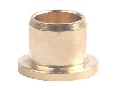

Normalement il y a une sorte de bague en cuivre ou bronze de chaque côté de l'axe de charnière.
Ça ressemble à cette photo :
Elle se glisse dans l'axe de charnière. Son rôle est d'empêcher l'usure de l'axe de charnière et de la charnière (métal contre métal).
Son absence explique aussi le jeu dans la charnière (percée de façon à ce que cette bague s'y glisse).
Il est toutefois possible que Peugeot n'ait pas équipé tous ses modèles...
Si quelqu'un connait la référence de cette bague, si elle existe en neuf quelque-part, ou si Peugeot la détaille, à tout hasard? :bien:
(idem pour la vis de verrouillage de la portière fixée dans l'aile arrière, car la partie en plastique est souvent très usée).

Sur ma 205 en tous cas, c'est certain qu'il n'y en a pas, et pour cause, j'ai remplacé toutes les goupilles des portes, et celles qui n'avaient aucun jeu, ne possédaient nullement de bague.
J'ai un modèle avec goupille, peur-être que ceux avec une vis torx (comme ma 106) possèdent ce genre de bague, ce qui serait un confort pour la maintenance.
Quelqu'un avec des connaissances en tournage, aurait très bien pu en fabriquer pour "rétrécir" le perçage.
Je n'ai hélas pas ces compétences...

DVL a écrit : ↑jeu. 10 sept. 2020 12:04 Salut,
A+
Salut personne n'a trouvé la fameuse référence de cette bague ou une astuce pour en voir une ?

J'ai pensé à 2 produits :
- soit un coussinet de glissement à collerette en acier (ici en diamètre intérieur 6mm, extérieur 8mm, donc à reprendre)
- soit une bague à colletette en bronze (ici en diamètre intérieur 6mm, extérieur 10mm, donc aussi à reprendre)
