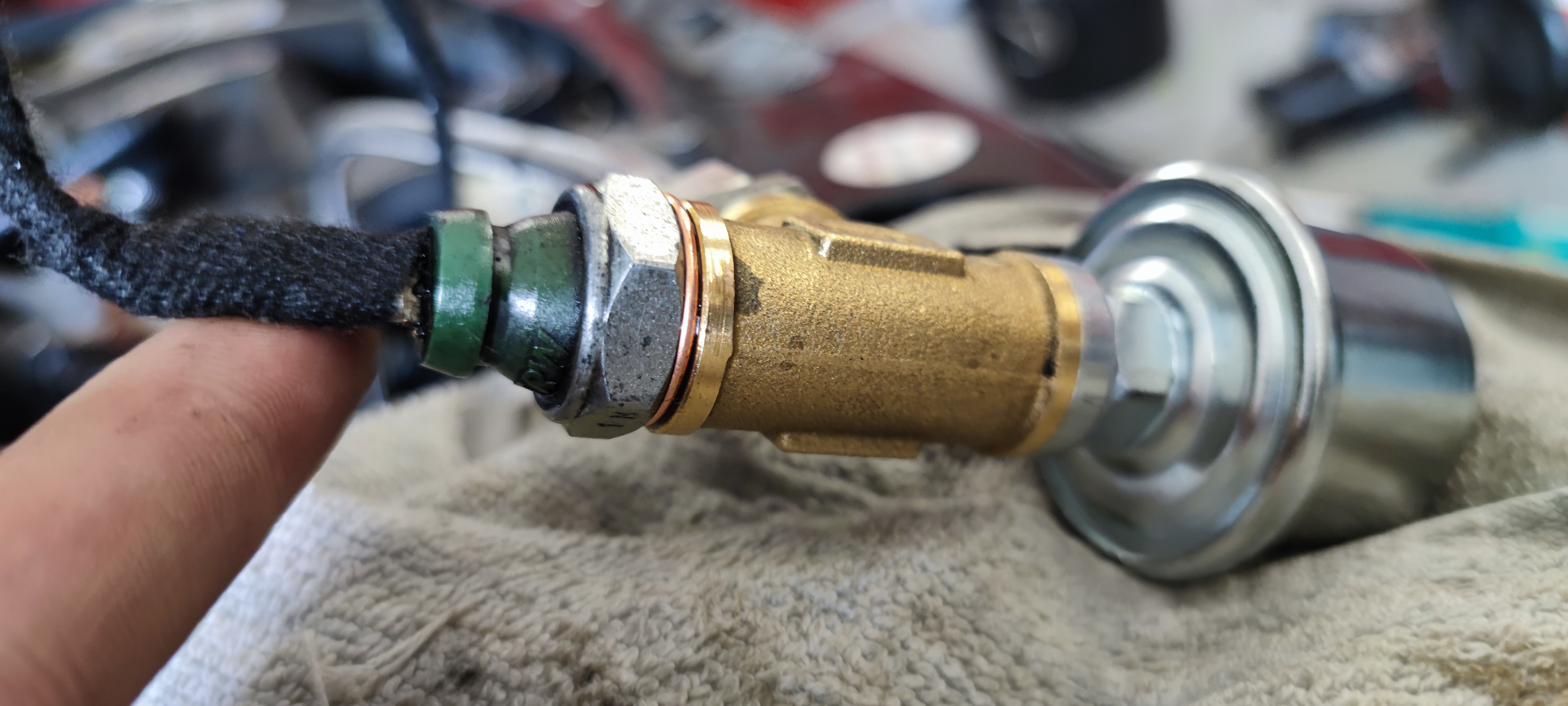

      Après de longues heures de recherche, j'ai finalement trouvé le site prepparts, qui propose de mettre un flexible à cet emplacement, et donc de déporter la sonde. Moyennant une 50aine d'euros, vous pourrez monter tout ça sans réfléchir.
      Mais moi, même si j'ai déjà dépensé le PIB du Nicaragua dans la restauration de ma 205, je voulais pas de ce flexible. Et pour cause, la solution était devant mon nez (loin, mais devant quand même ::d ).
      On va donc:
      1. Démonter le filtre à huile d'origine
      2. Démonter la modine et la débrancher de ses durites de LDR(Du coup vidange LDR)
      3. Démonter le manocontact d'huile d'origine
      4. Démonter le renvoi d'angle
      5. Remonter la modine à la place du renvoi d'angle (car OUI! Tout est prévu: trou taraudé pour le goujon de modine, portée de joint...) en calant son ergot anti rotation dans MIRACLE! l'ergot présent aussi sur le bloc
      6. Monter la sonde de pression sur son adaptateur, et monter le tout dans le trou du manocontact d'origine
      7. Rebrancher les durites de la modine
      8. Monter un nouveau filtre à huile. Oui, mais pas un d'origine, car, on l'a vu juste avant, ça toucherais le radiateur! Doc on monte un filtre de Renault (pas de mauvaises blagues!) Clio 2 1.5dci. C'est le même filtre, même filetage, même diamètre, mais moitié moins long. Et comme c'est un filtre à huile, il filtre! Donc c'est pas parce qu'il est plus petit qu'il ne fera pas aussi bien le taf.
      Si on est un peu parano, on peut même monter un T sur l'adaptateur, pour avoir deux sondes: ça s'appelle une redondance, et ça permet d'être doublement plus fiable, au cas où une sonde vient à lâcher ^^
      Et voilà! On a combiné la sonde, la modine et le filtre à huile! Je précise que le support d'alternateur passe sans soucis, et la pompe à injection aussi.

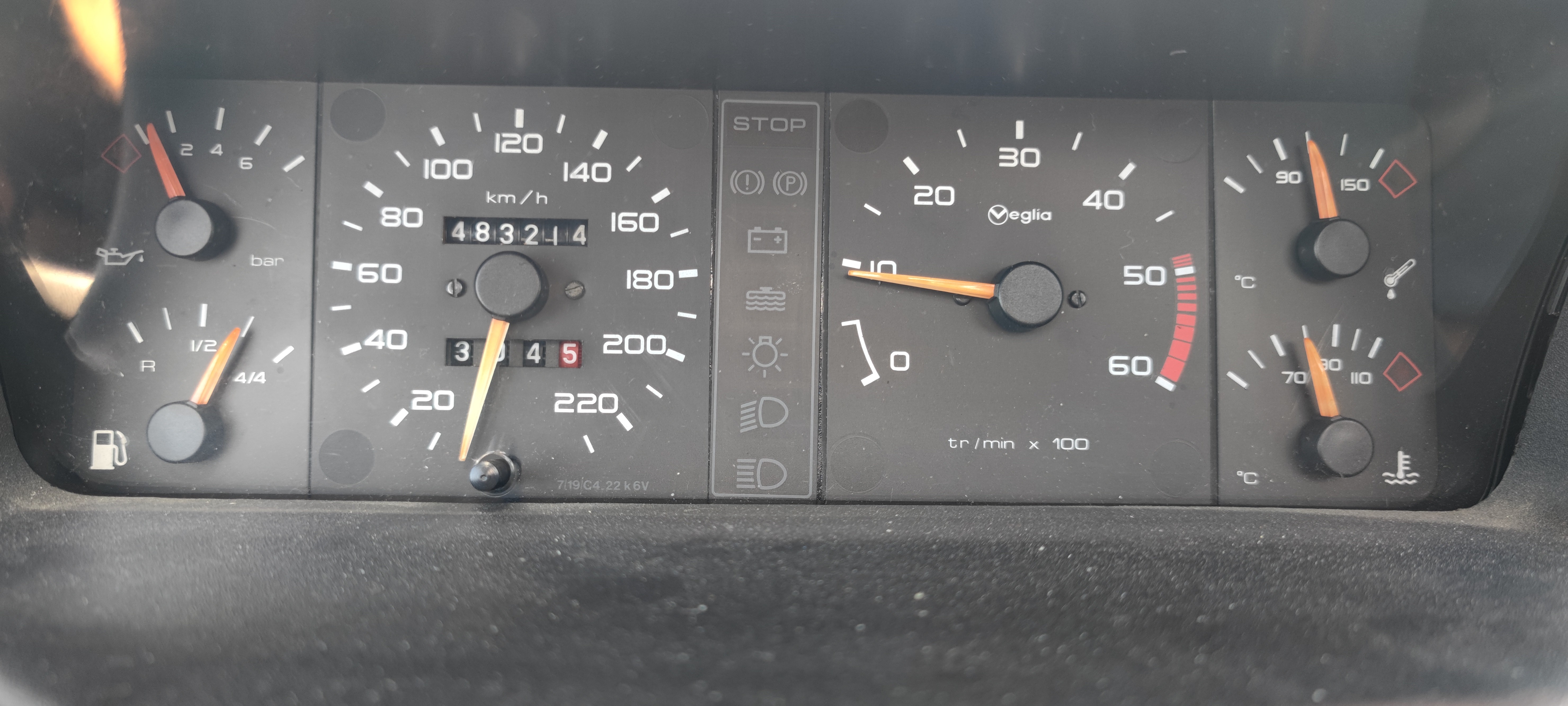

      • Compteur luxe normal:
      Le compteur luxe que l'on trouve sur les diesels (Jaeger ou Veglia) ne comporte pas les jauges qu'on veut brancher. Si vous avez un compteur luxe de diesel (zone rouge à 5000tr/min), il faut ajouter deux manos sur le tableau de bord et procéder comme le compteur de base : fil des sondes, + après contact, éclairage, masse.
      • Compteur Upgrade SuperLuxe du futur:
      8)
      Vous vous doutez bien que je suis bien trop maniaque pour mettre des manos vissés à la vis à placo en mode "205 du Seigneur".
      J'ai donc concocté le setup le plus relou à préparer, mais avec un résultat... :miam:

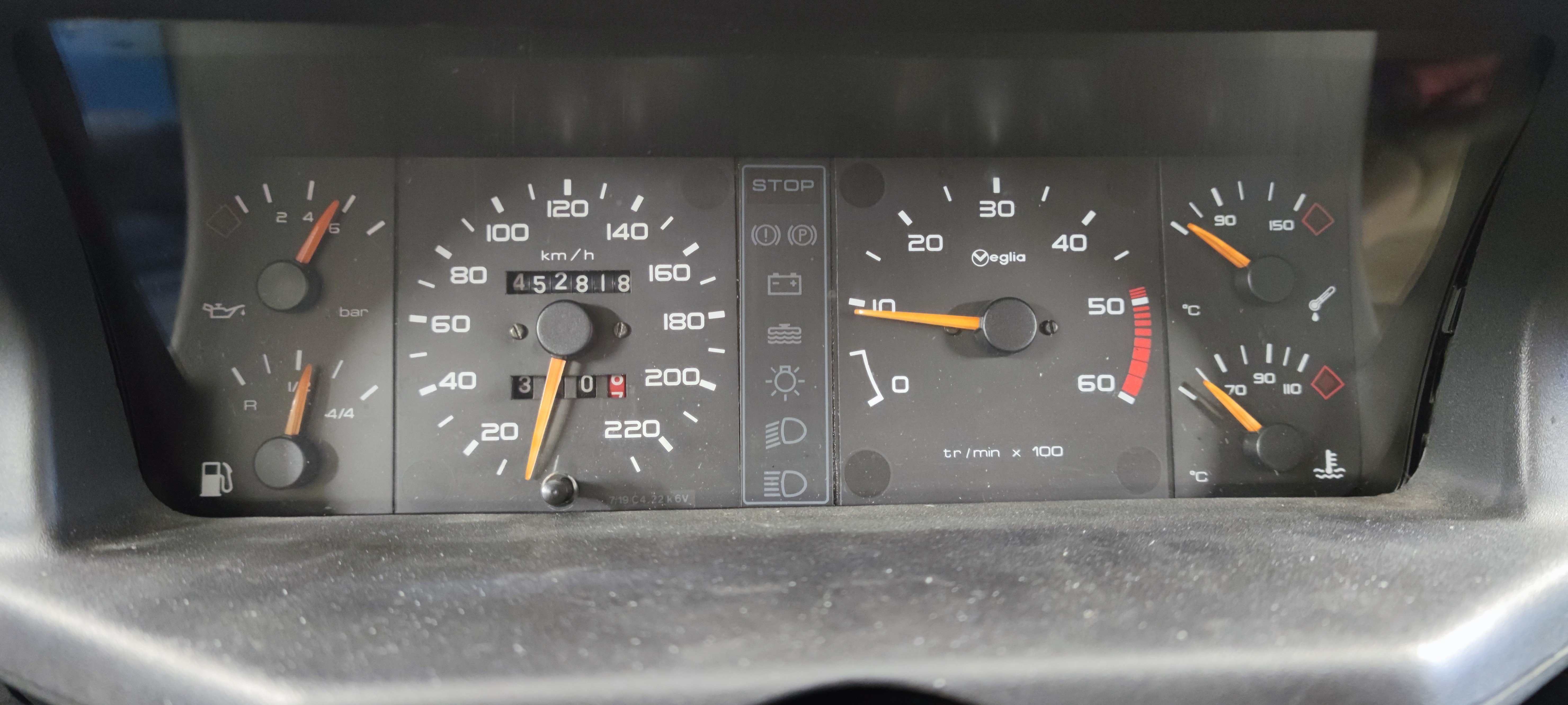

      On sait que les GTI ont un compteur regroupant toutes les infos dont on a besoin, y compris nos jauges d'huile. Oui, mais un compteur de GTI, même s'il se monte, ne pourra pas faire marcher le compte tour (signal différent entre essence et diesel, plein de topics en parlent).
      On va donc "dieseliser" un compteur de GTI.
      Deux options:
      1. Prendre un compteur de GTI AM84/85(86?) de marque Jaeger (éclairage orange par le devant du compteur). Assez dur à trouver, et souvent cher car recherché par les restaurateurs de GTI. Prendre également un compteur luxe diesel Jaeger comme donneur de pièces.
      Avec ce modèle, il suffit d'ouvrir les deux compteur, mettre le compte tour diesel dans le compteur GTI. Voilà! on a un compteur GTD!
      2. Prendre un compteur de 205/309 GTI de marque Veglia (rétroéclairé jaune). Facile à trouver. Par contre, il faut comme donneur un compteur de 309 SRD/SRDT. Ce sont les rares modèles Veglia qui étaient d'origine sur diesel, incluant la température d'eau et le compte tours diesel.
      Même manip, on prend le compte tour diesel pour le greffer dans le compteur GTI. Et voilà, compteur GTD!

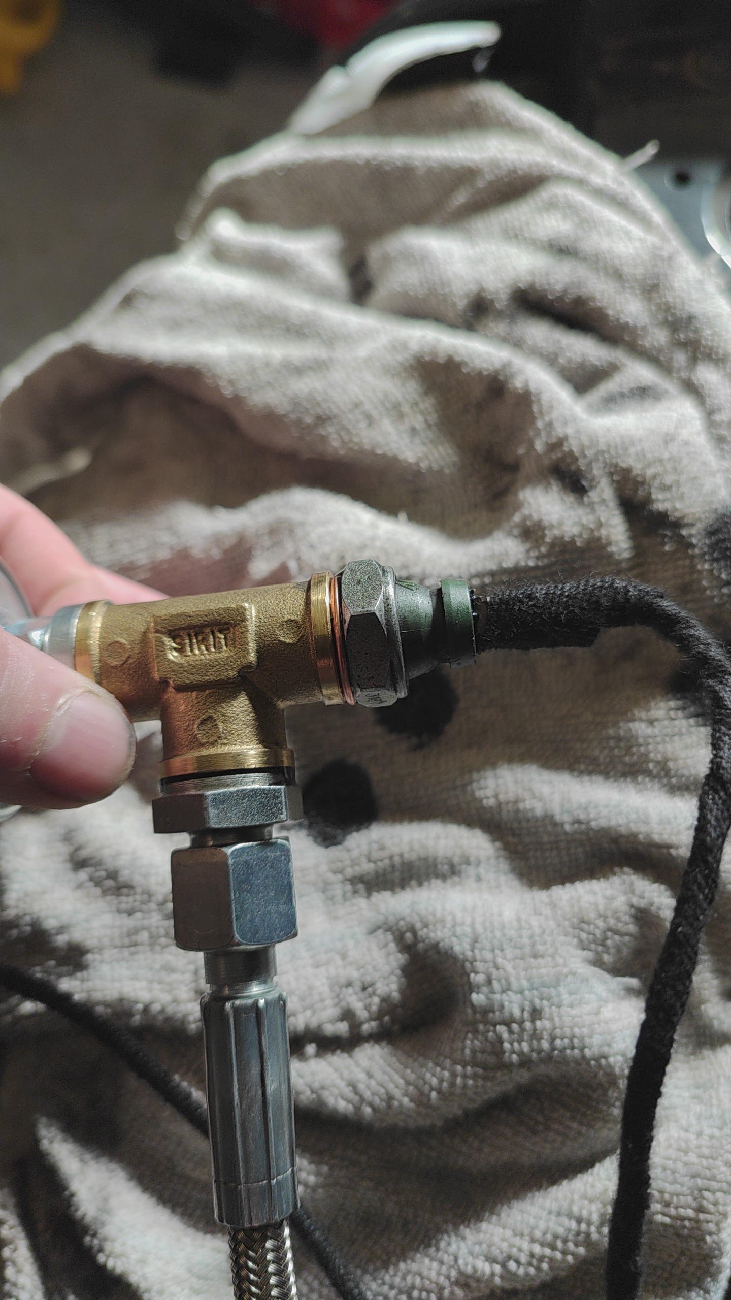

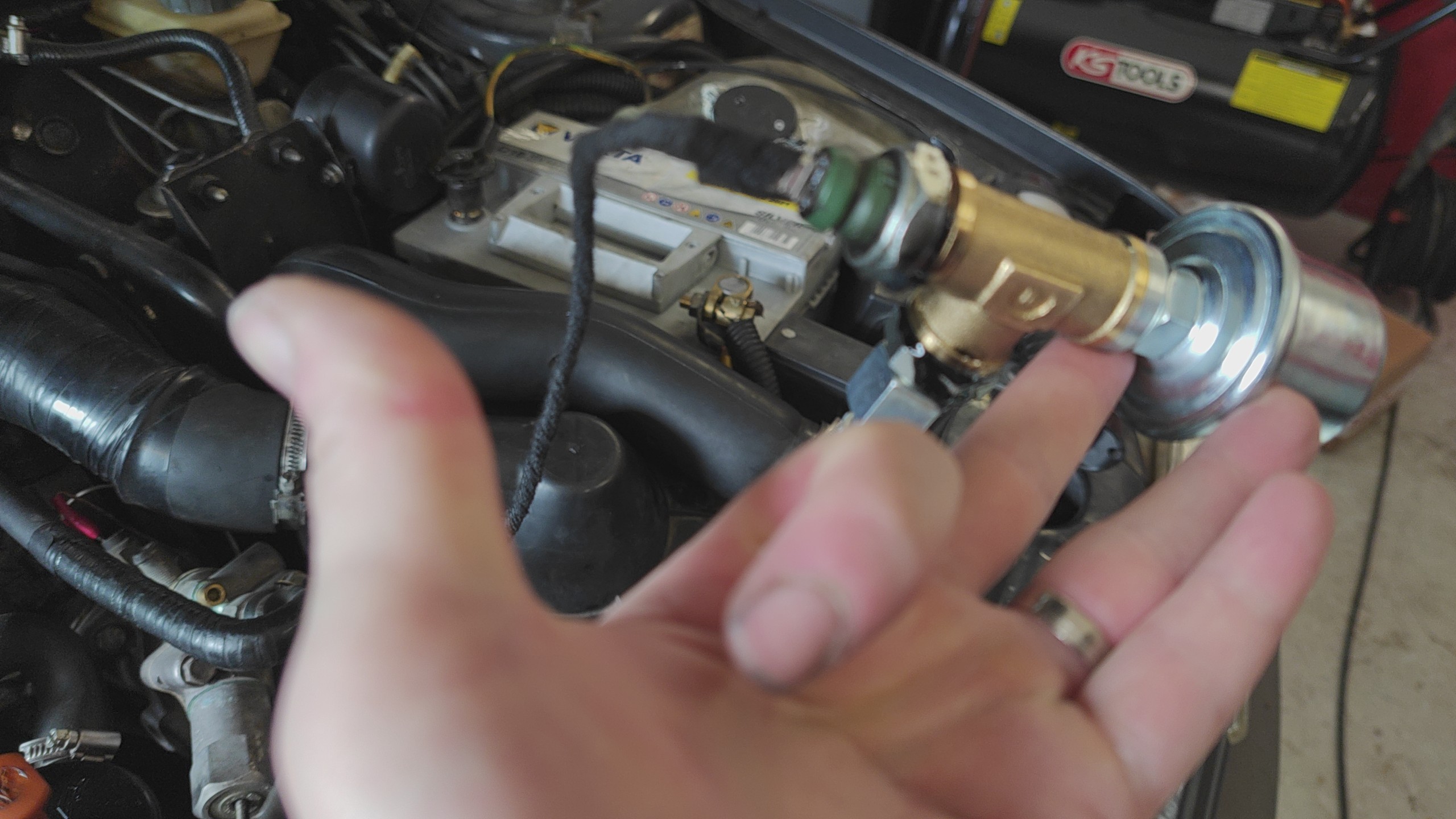

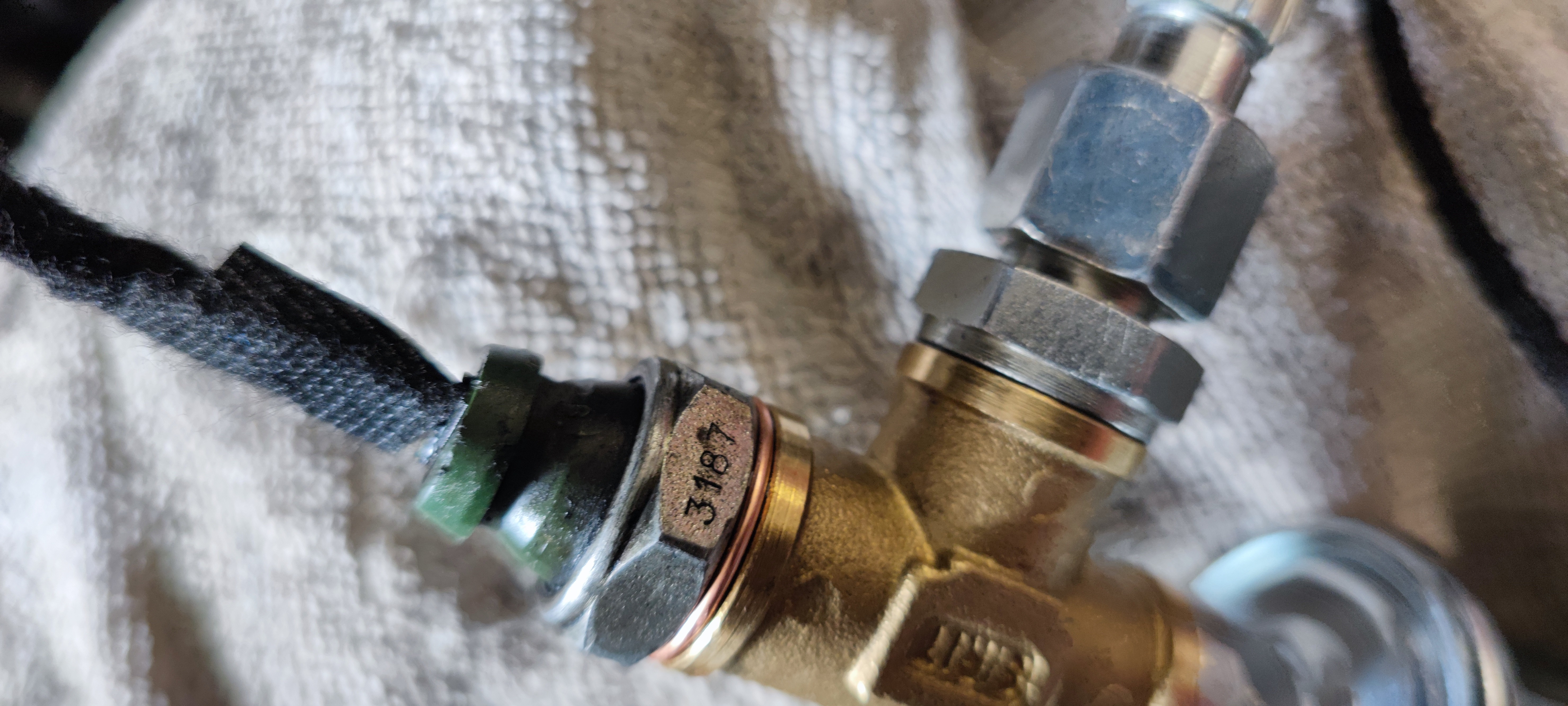

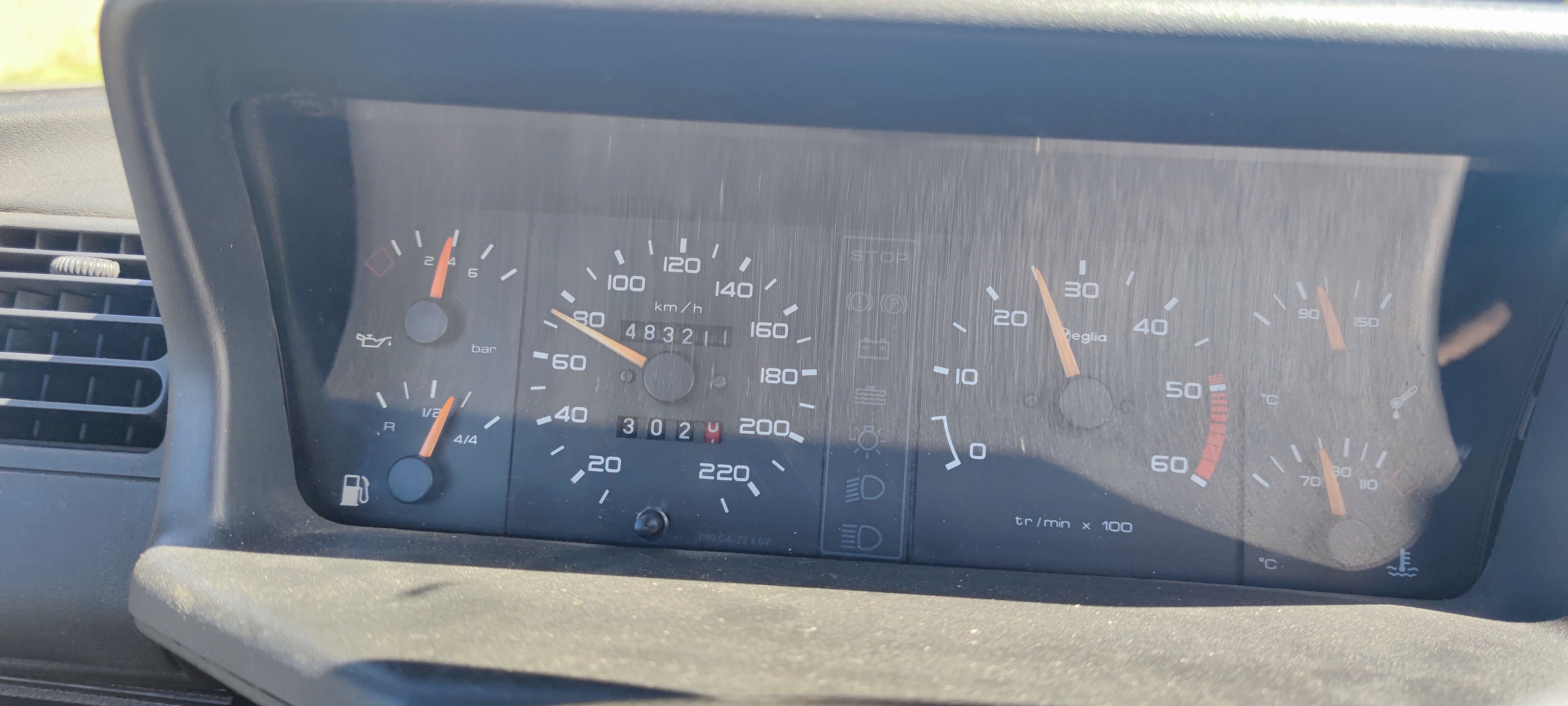

      J'ai fait la même sur ma petite DTURBO :D
      Par contre moi j'ai mis un flexible déporté sur l'emplacement du manocontact de pression d'huile pour garder celui d'origine avec un " T " puis le capteur de pression d'huile.
      Pour la température d'huile, j'ai changé mon carter pour avoir l'emplacement de la sonde :wink:
      Le " T " de dérivation :
      ==> Image
      ==> Image
      ==> Image
      ==> Image
      A froid en démarrant j'ai 6 Bars de pression ( j'ai pris une ancienne photo car j'ai oublié d'en prendre une en démarrant :gene: :
      ==> Image
      En roulant à chaud à 2500 tr/min j'ai 4 Bars :
      ==> Image
      Et à 4000 tr/min j'ai vers les 5 Bars je dirais :
      ==> Image
      Et au ralentie vers les 2 Bars :
      ==> Image
      Franchement Peugeot aurais pu l'installer d'origine... :gene:

      Dolli666 a écrit : mer. 10 sept. 2025 18:40
      Top ton montage ! et j'adore ton Tableau de bord !
      Tu as eu a recabler qq chose en plus du faisceau luxe ? ou est ce que c'est un faisceau Luxe "GTI" ? (je ne sais pas s'il y a une difference)
      par contre pour le raid (maroc, sable, cailloux...), j'aurai peur que le flexible soit un point faible, et de me retrouver avec une fuite d'huile en plein effort.
      Bonjour Olivier :)
      Merci beaucoup.
      Non je n'ai pas eu besoin de recâbler comparé à ma XT, XS et RG, ma DTURBO à l'option ABR, j'avais donc d'origine le compteur Veglia mais sans la pression et température d'huile :wink:
      Effectivement pour un raid, je ne sais pas si cela serait plus fragile ou pas. Moi il est caché sous la traverse avant et fini sa course vers le feu avant gauche.
