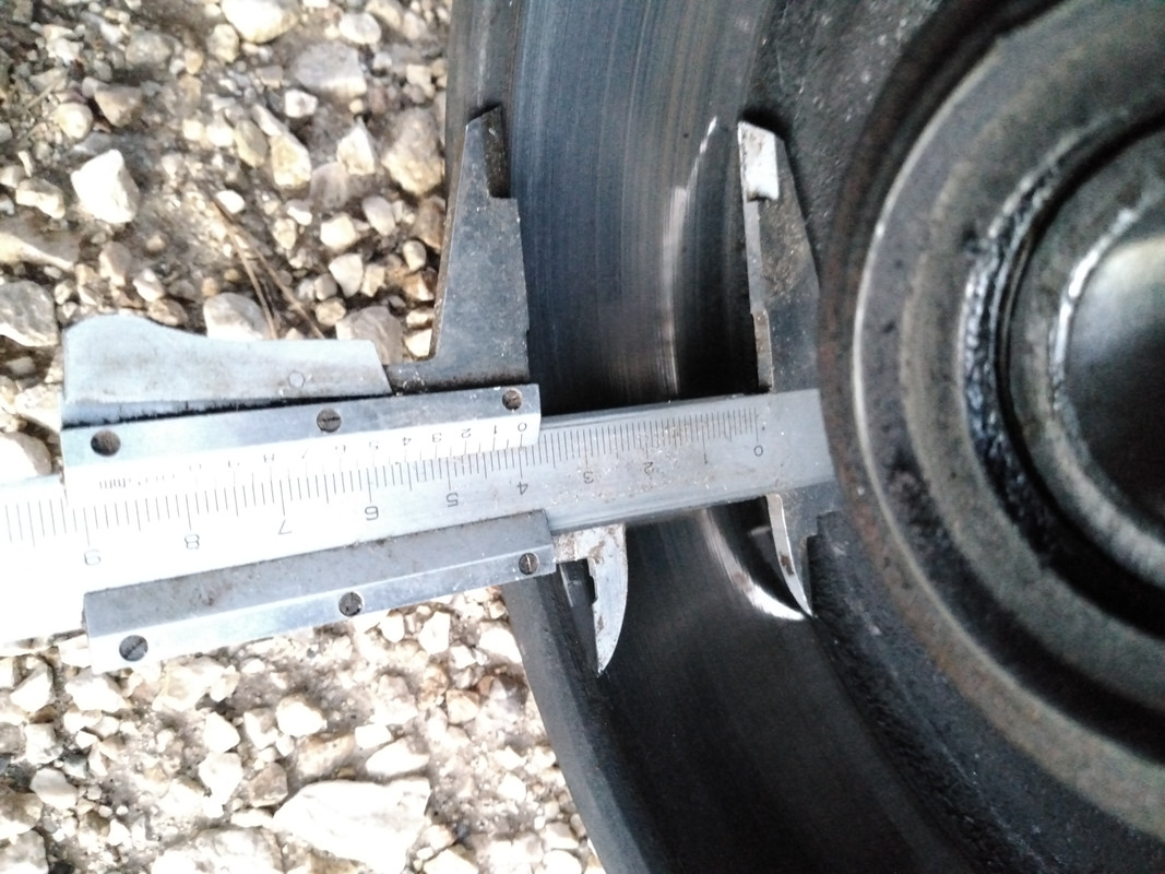

On est bien sûr du 40 en largeur de tambour.
Maintenant pour le cylindre vous parliez du diamètre du cylindre de roue en 20.6?
Pas pu mesurer...
Du coup le montage en photo vous semble cohérent ?

J'ai mesuré les mâchoires et elles font bien 40 de large.
