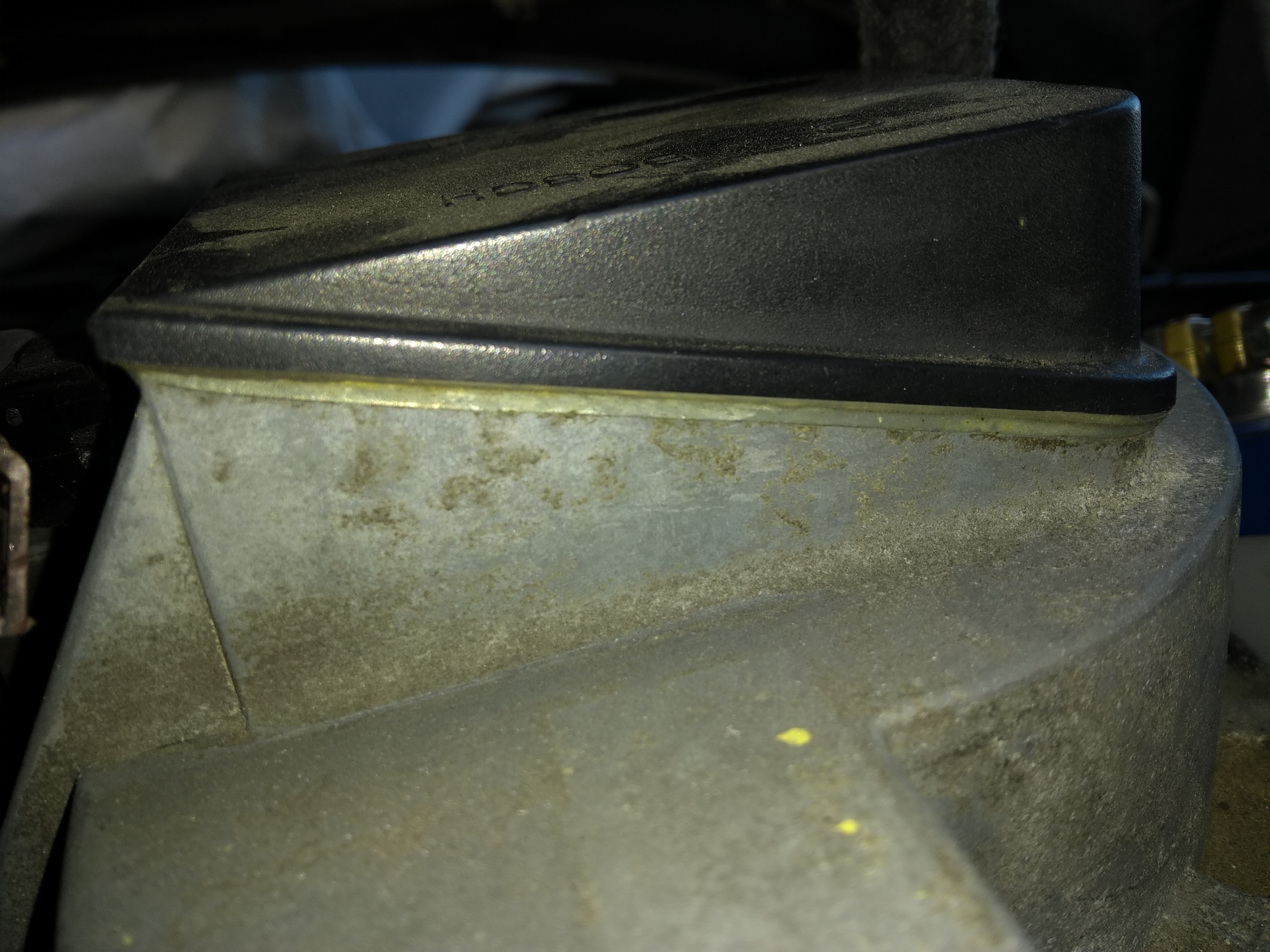

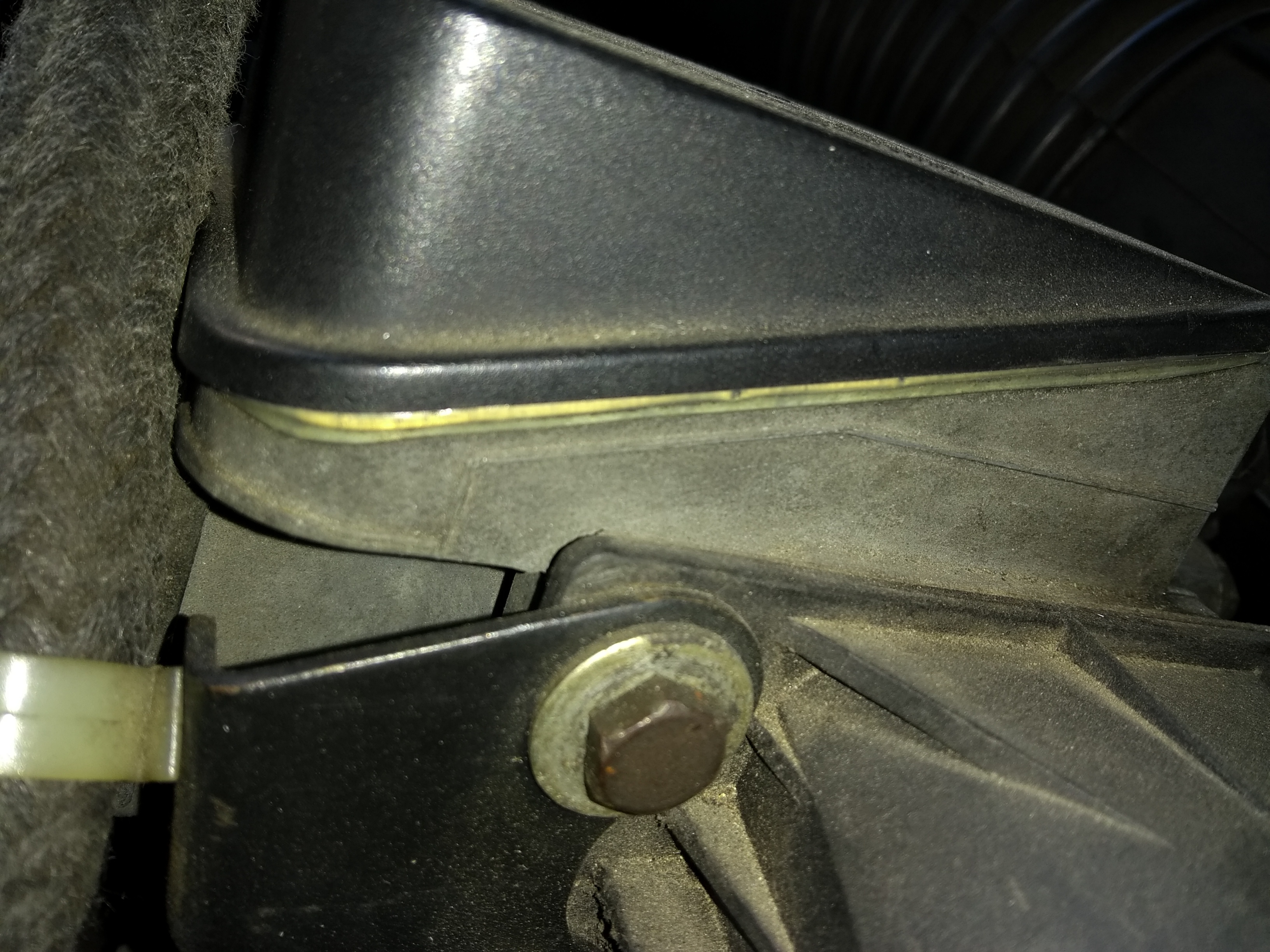

Hello, pensez vous que ce joint est d'origine ?

Il m'a l'air d'origine. Surtout si le couvercle n'est pas marqué par des tentatives de le soulever avec un outil ou des marques de cutter. Il est pas très beau d'origine ce joint, mais il est bien collé! Le couvercle a une rainure en U -> le joint déborde autant dehors que dedans. C'est une misère à ouvrir.
Si le couvercle ne se soulève pas, je n'y toucherais pas, à moins que des tests ne révèlent un problème qui justifierait de le faire sauter.
