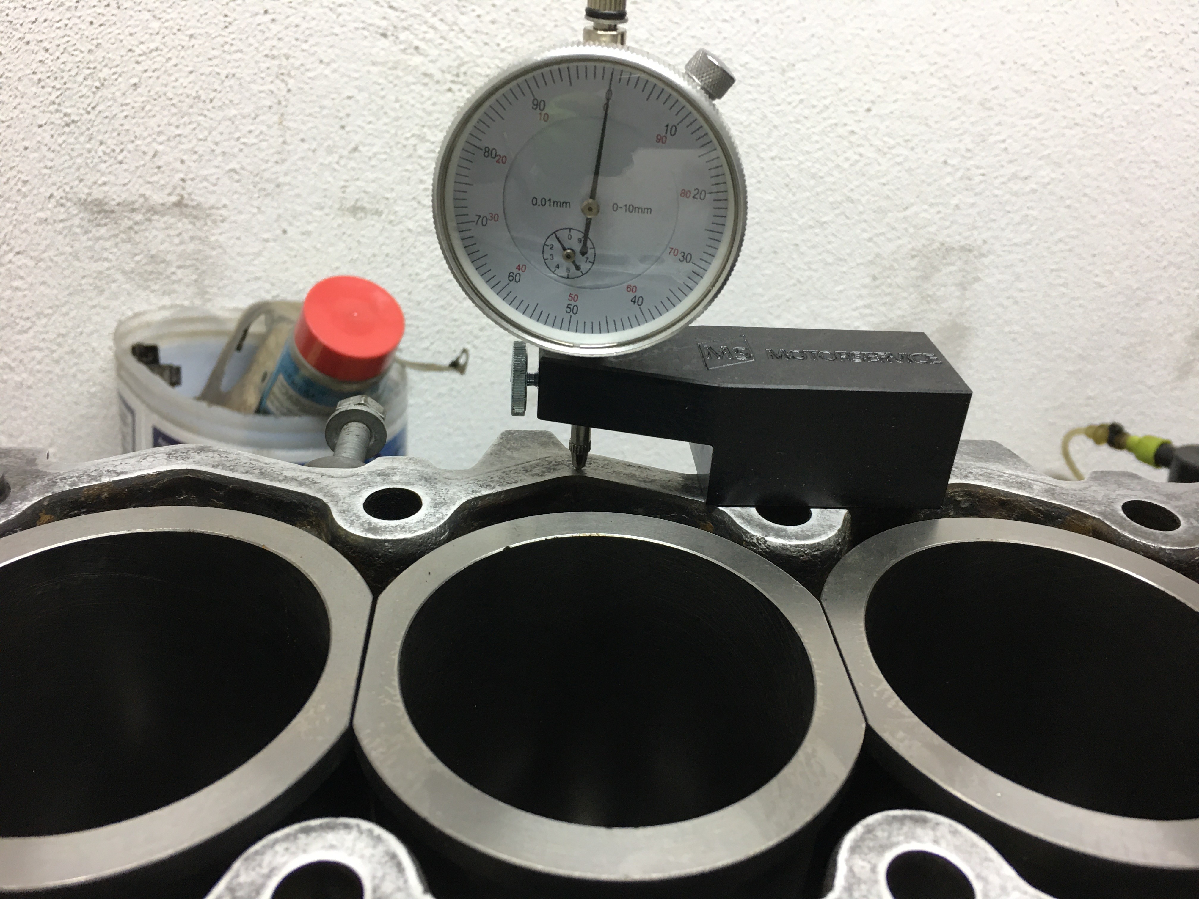

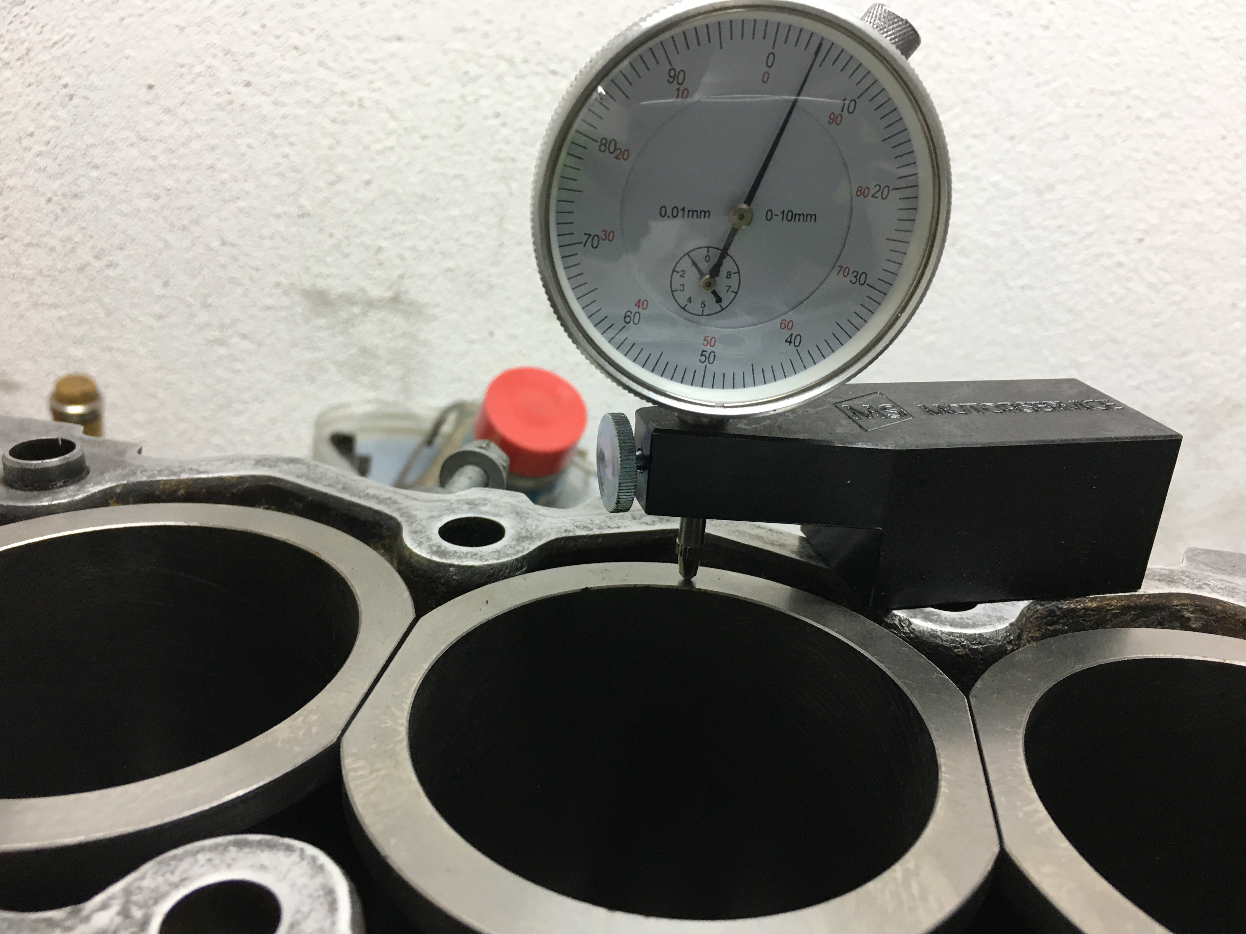

Bonjour. As-tu pensé à vérifier le dépassement des chemises avant la pose du joint de culasse neuf ? S’il n’y a pas de dépassement, le joint ne plaque pas sur le haut des chemises et tu risques d’avoir de l’eau dans l’huile plus une monté en pression de ton circuit de refroidissement, testable en pressant sur les durites à chaud (celles-ci deviennent très dur...)
Messages : 2102
Re: Moteur entièrement refait et eau dans l'huile !!
Bernard55 a écrit : ↑mar. 24 sept. 2024 19:55 Bonjour. As-tu pensé à vérifier le dépassement des chemises avant la pose du joint de culasse neuf ? S’il n’y a pas de dépassement, le joint ne plaque pas sur le haut des chemises et tu risques d’avoir de l’eau dans l’huile plus une monté en pression de ton circuit de refroidissement, testable en pressant sur les durites à chaud (celles-ci deviennent très dur...)
pas de réglage du dépassement à faire avec le joint torique qui remplace les joints papier de divers épaisseurs. il faut toujours que la chemise dépasse, c'est un fait, et d'au moins la même hauteur qu'avec les joints papier, sinon ça veut dire que le torique est mort, mais on ne règle plus la hauteur de dépassement, qui se fait d'elle même quand on viens serrer la culasse.
on bride toujours les chemises, bien sur, mais pas de dépassement à vérifier ou régler

Il faut juste que le haut des chemises ne soit pas en dessous du plan de joint si on veut garder l'étanchéité au niveau du haut des chambres de combustion. C'est pour être sûr que les parties métalliques du joint de culasse soient parfaitement plaqué et en force sur le haut des chemises.

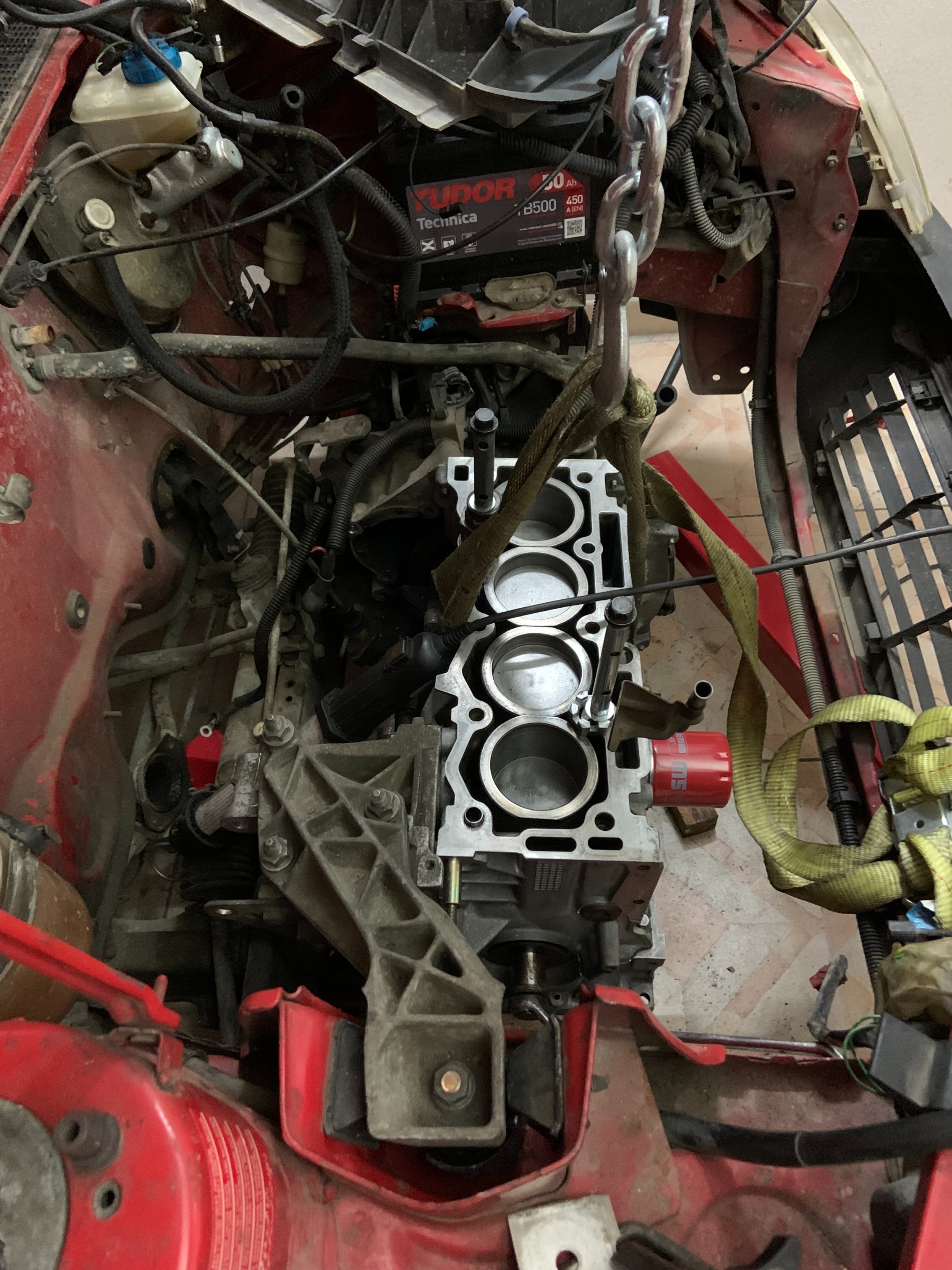

Message par amc »

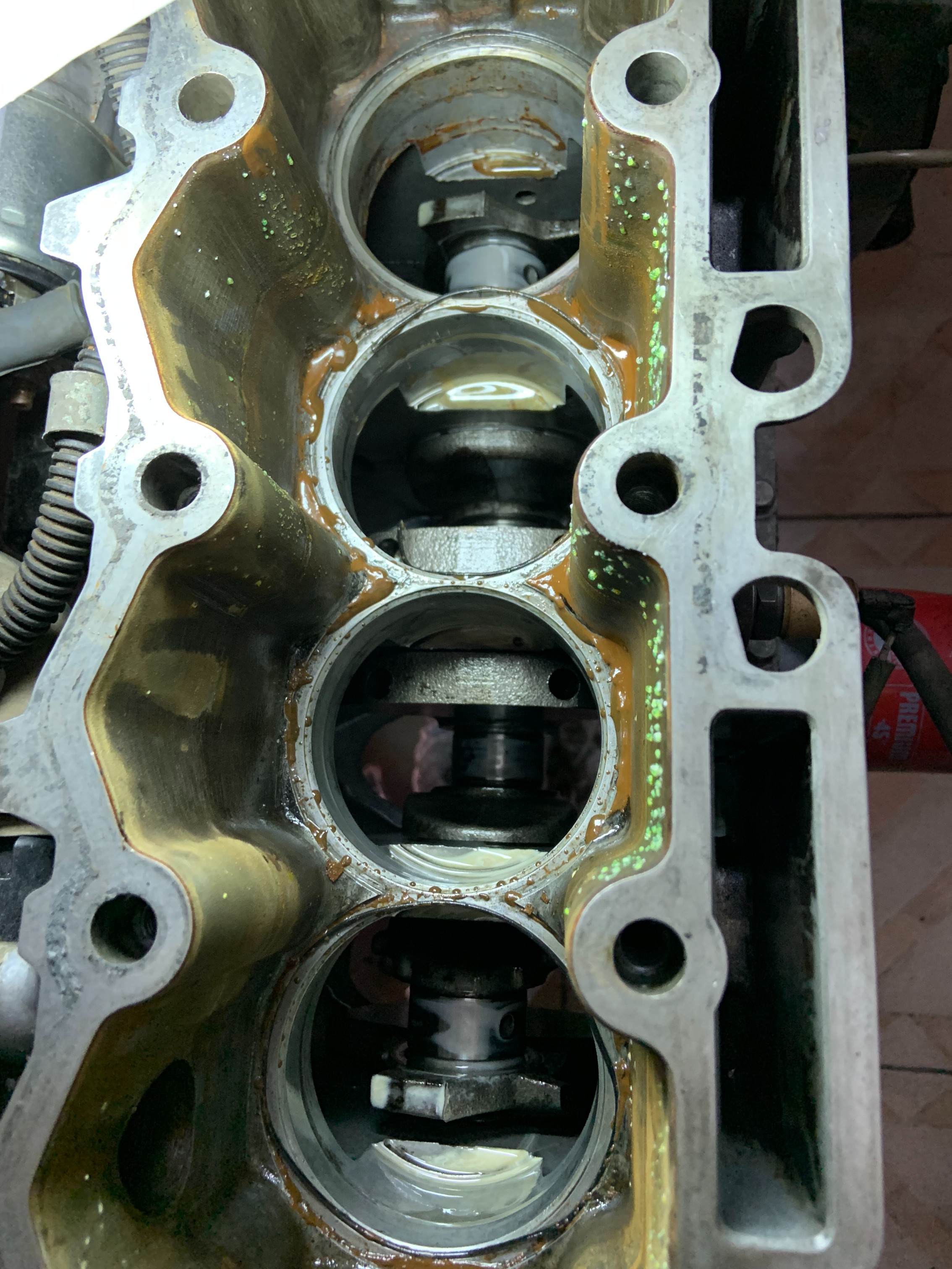

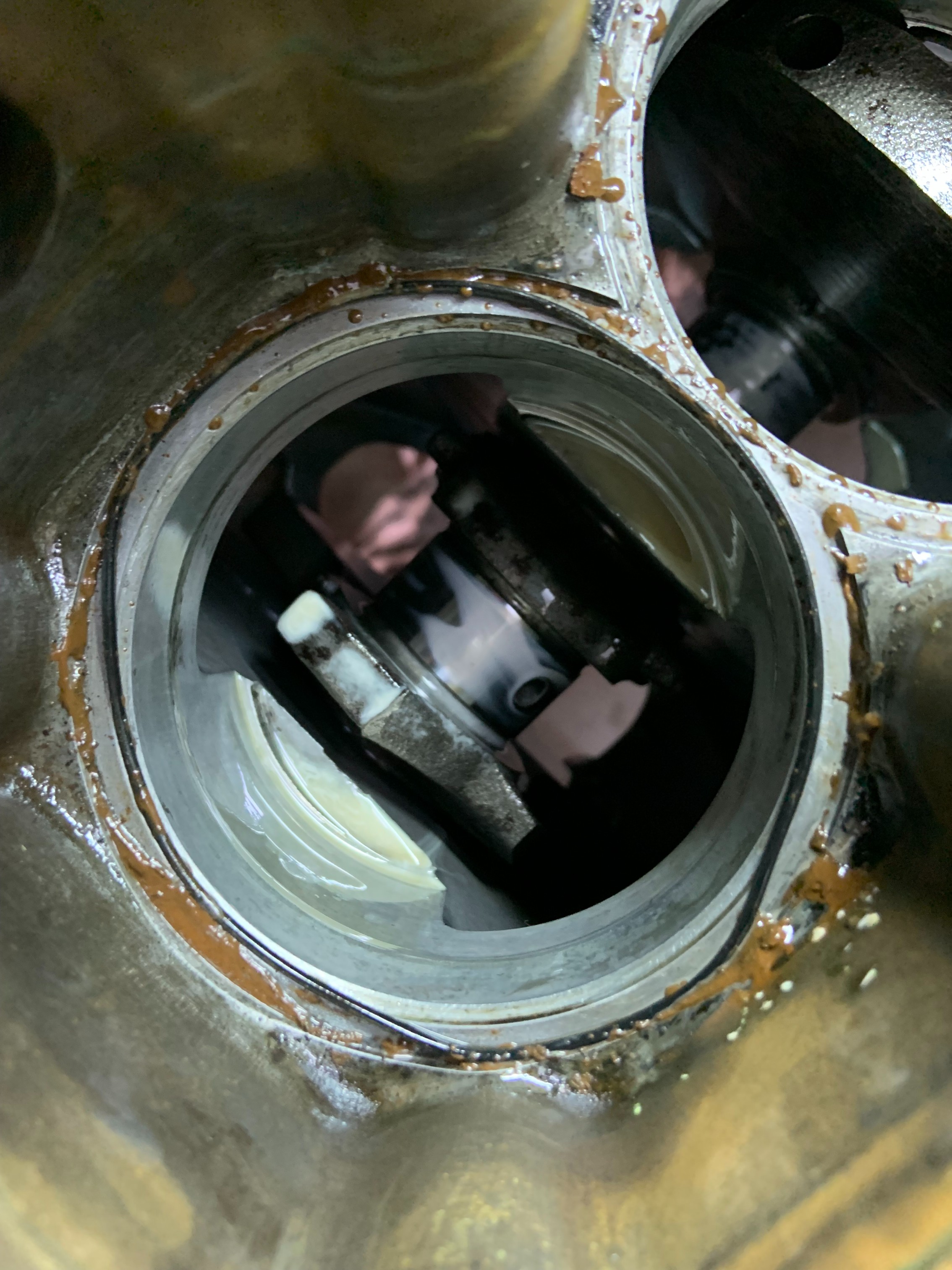

Bonjour, j'ai vérifié la hauteur des chemises sans orings installés.

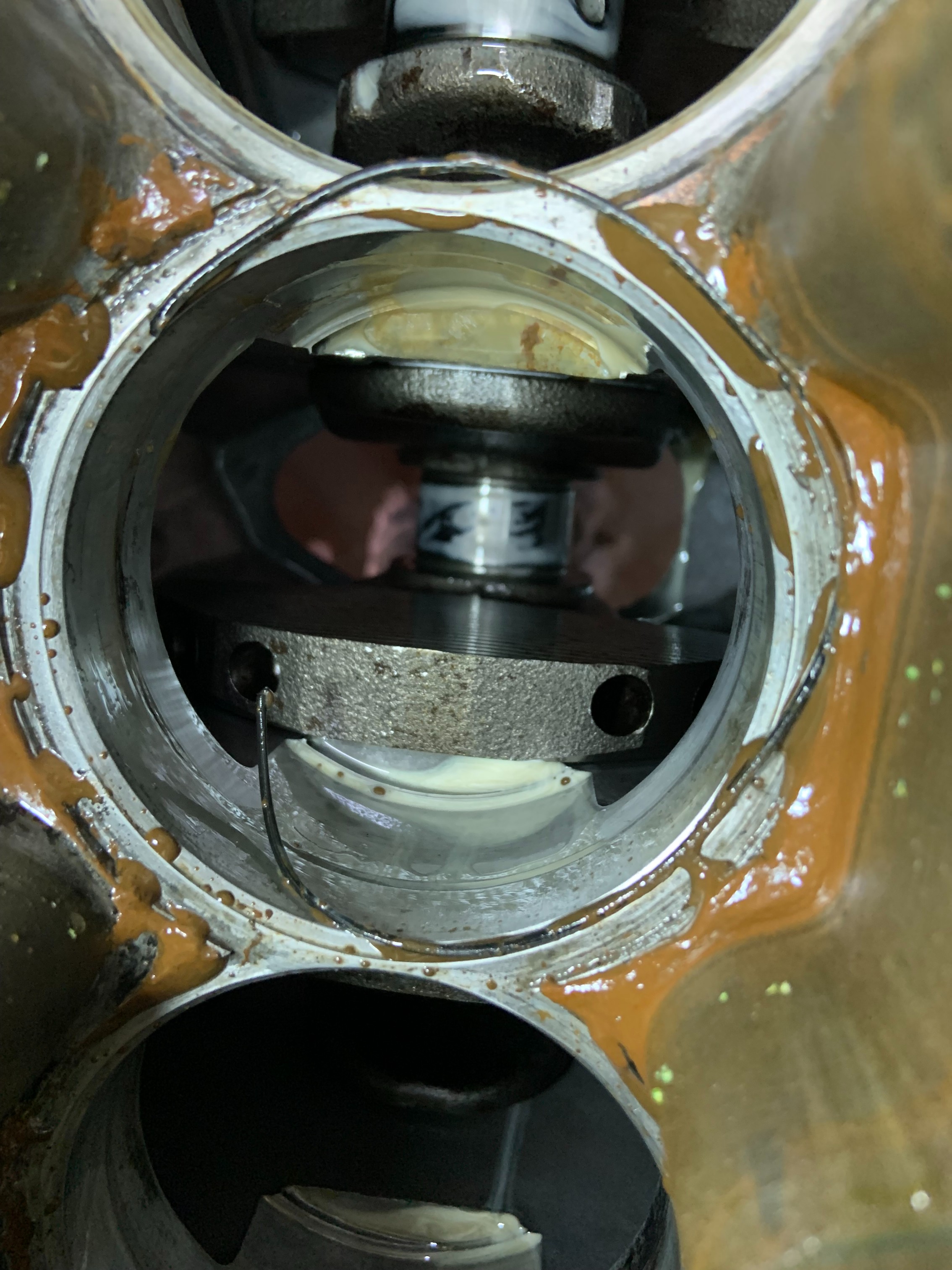

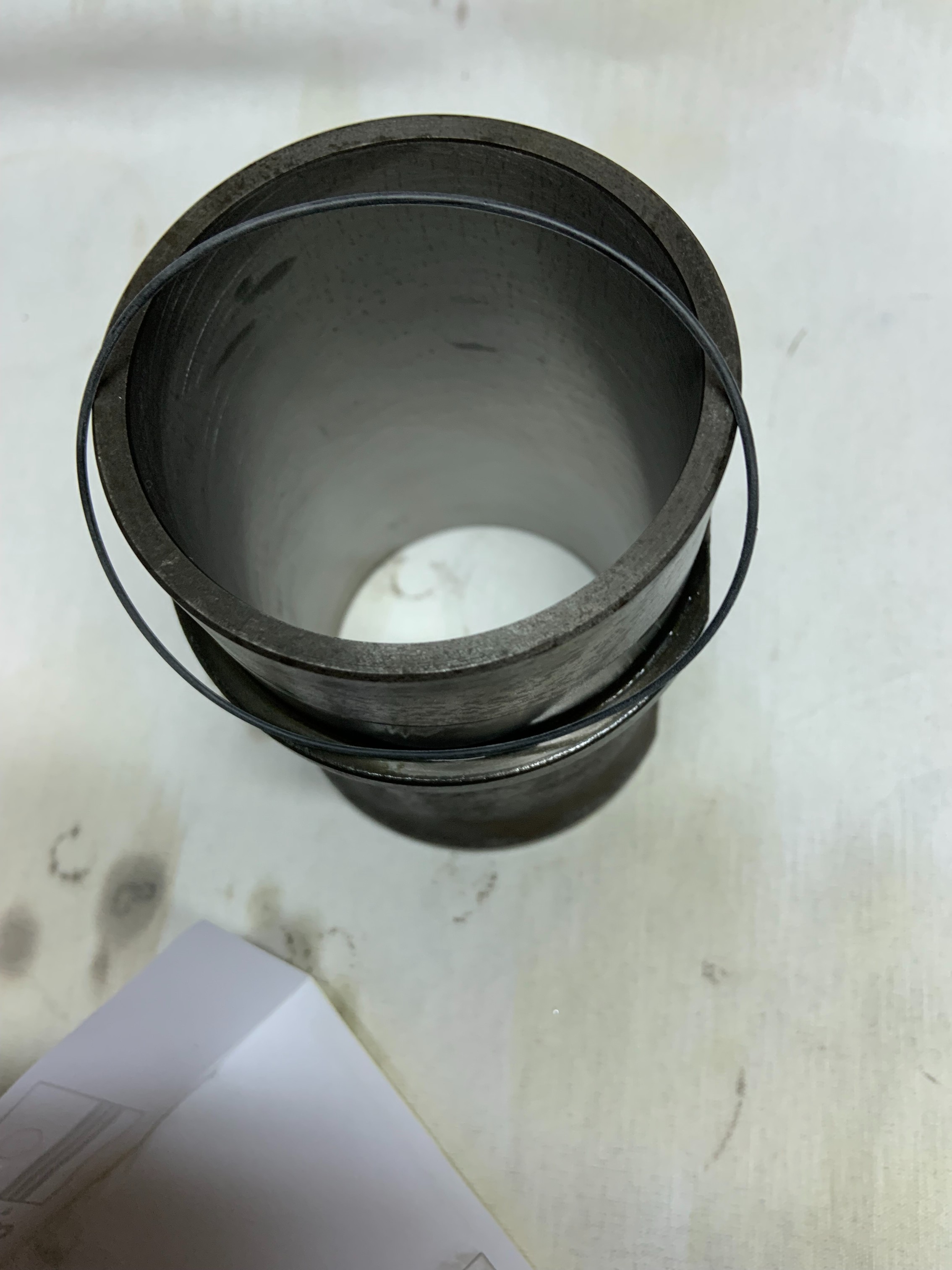

En attendant, j'ai déjà tout démonté, et je constate que les orings sont cassés assez largement !! Quand je les ai installés, ils étaient parfaits ! Ce ne sont pas les bons ?! (PSA 0112 A5) Le moteur est TU9 - 954cm3.
Je ne comprends pas ce qui s'est passé !!

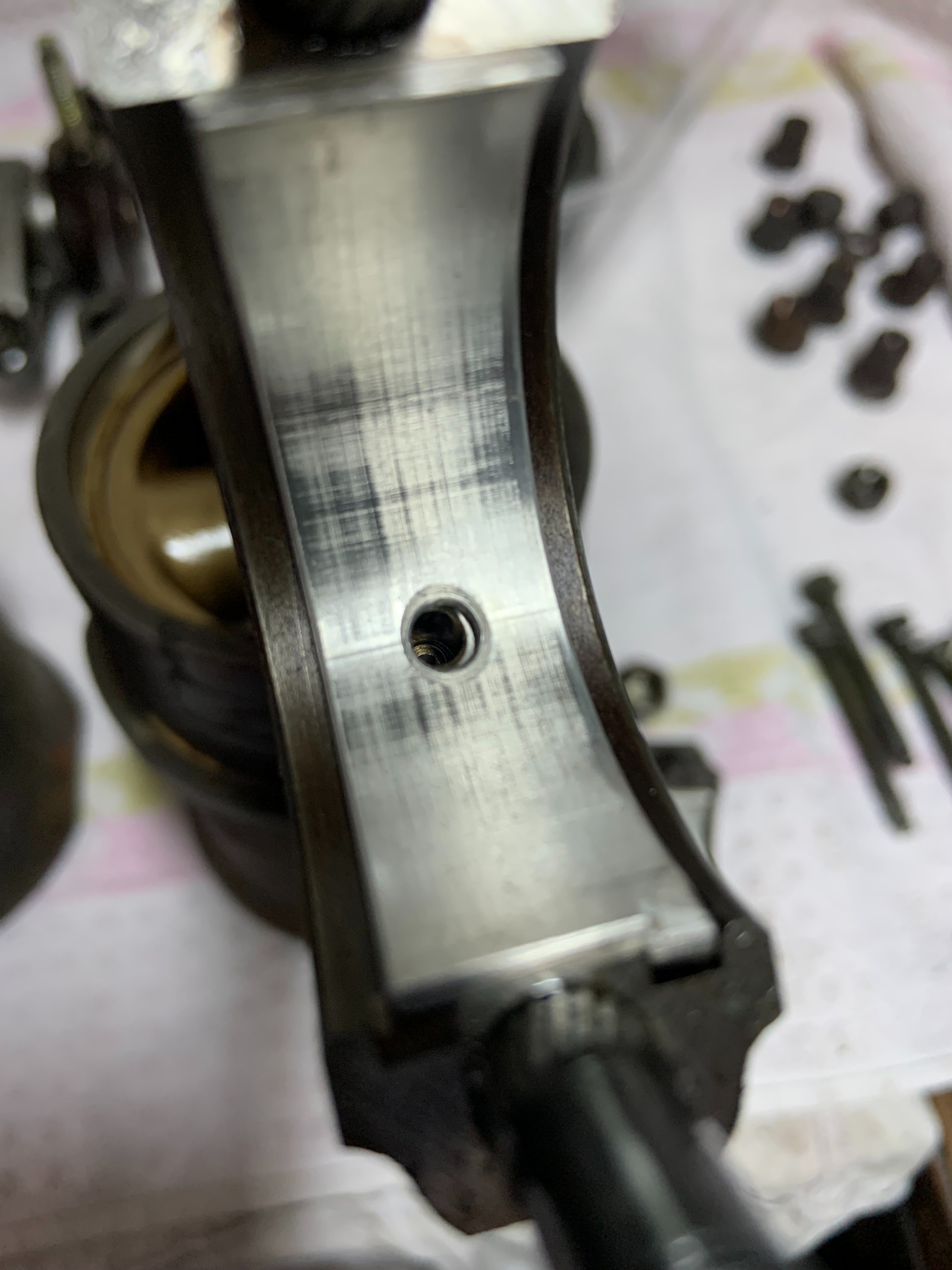

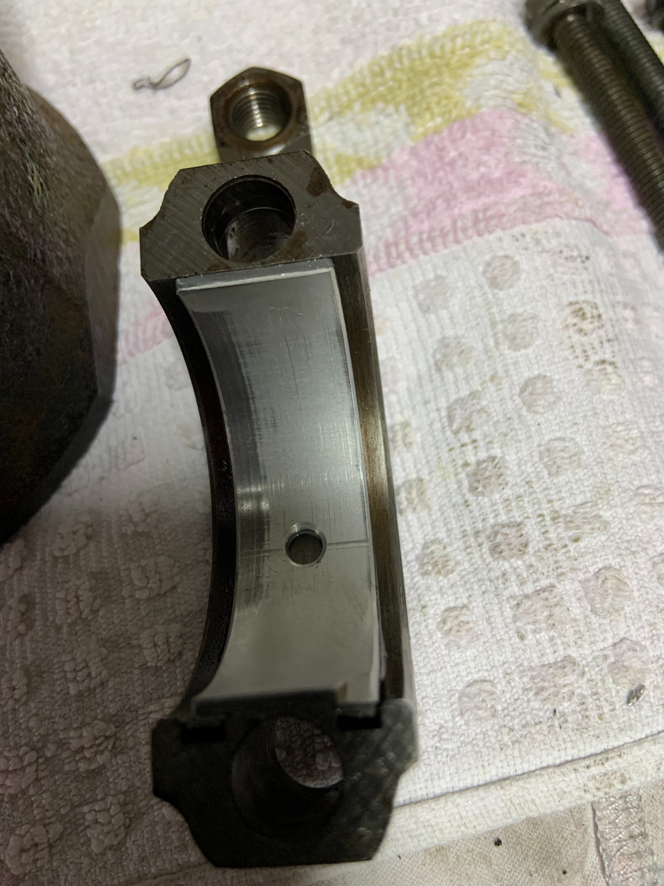

Je constate aussi que les chapeaux de bielles (installés neufs) sont un peu marqués, mais plus prononcés sur le 1er cylindre. Est-ce normal ?!
