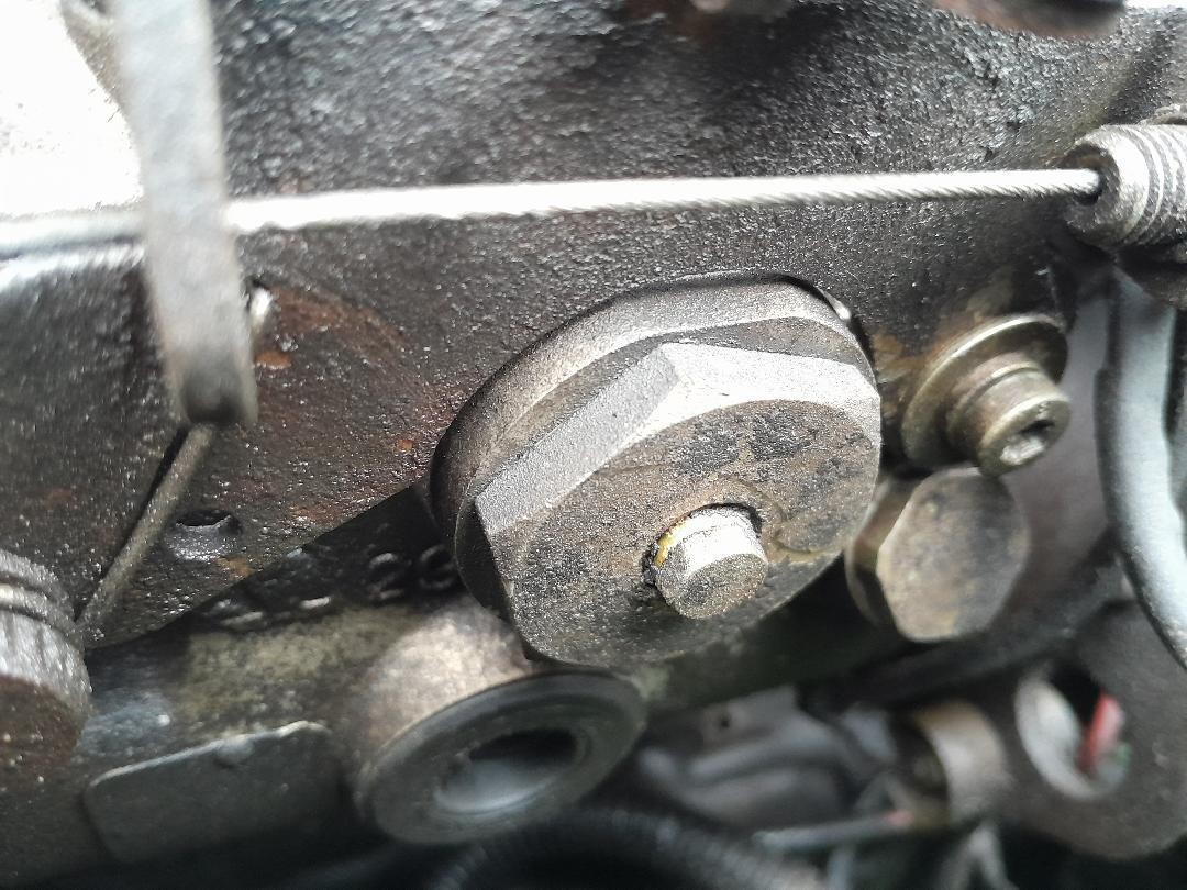

Je pense avoir trouvé mon pb, j'ai une fuite sur ma PI Lucas.
Ca coule depuis le gros écrou au centre le la photo jointe.
Puis je le démonter sans soucis, y'a t'il un joint ?.
PS: je n'arrive pas à ajouter l'image

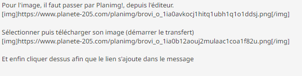

Pour l'image, il faut passer par Planimg!, depuis l'éditeur.:
Sélectionner puis télécharger son image (démarrer le transfert):
Et enfin cliquer dessus afin que le lien s'ajoute dans le message:

En principe il y a un ou des joints,l'ensemble est disponible ici ou chez un dieseliste ou un vendeur de pièces pas loin de chez toi,je sais que sur 205 TD il y a un ressort,donc bien faire attention lors de la dépose:
https://www.autodiesel13.com/
