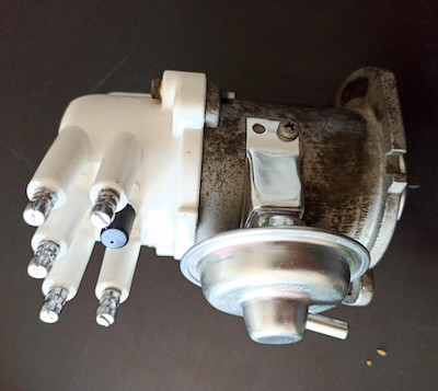

Les amis,
Je galère un peu pour trouver le joint torique de la tête de l'allumeur Bosch. Taille environ 40mm epaisseur 2mm.
Si vous avez une ref ou un site, je suis preneur. J'ai une fuite d'huile qui me pourrit le dessus de la boite de vitesse :)
En fouillant, j'ai trouvé ça. Ce serait le bon ? https://www.serie04.com/fr/205-allumage ... 31587.html
Photo de mon allumeur et du joint.
Bonne route
Matthieu

C'est bien lui.
Attention à bien le huiler au remontage, le chanfrein sur la culasse pouvant être assez acéré et le découper s'il est sec.

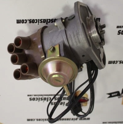

Plutôt orange pour les Bosch et noir (tête SAE mâle) ou marron (tête DIN femelle) pour les Ducellier et blanche pour les plus rares Magneti Marelli.
Le corps des Ducellier est en deux parties vissées alors que les Bosch d'un seul tenant.
A titre d'exemple, voici un Ducellier 2525653A et un Bosch 0237009603 et un Magneti Marelli SE107A. Ces trois allumeurs sont interchangeables (pour un TU9):
Bonus: un Ducellier à tête marron (femelle) de XY8:
Une fuite interne sur les Ducellier se résout en changeant le joint spi. Sur les Bosch, c'est plus subtil car pas de spi, juste une turbine (soit encrassée, soit ça refoule à cause d'une segmentation HS, soit il y a du jeu et c'est foutu). Opération délicate. Il faut résoudre une fuite éventuelle venant certainement du torique avant de s'y aventurer.
