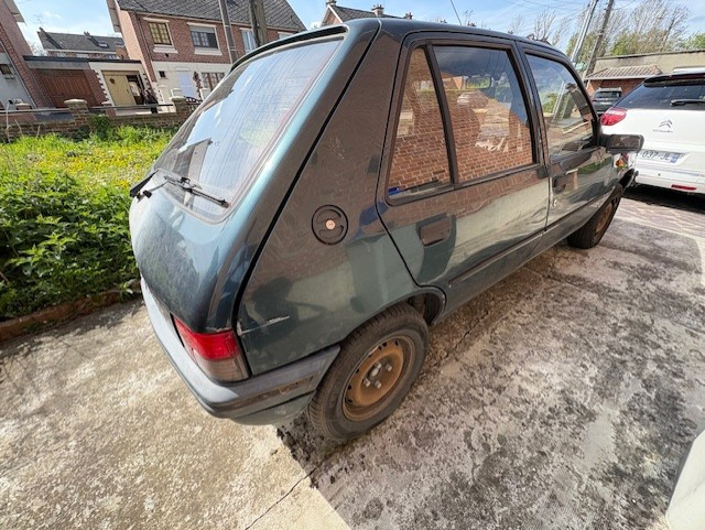

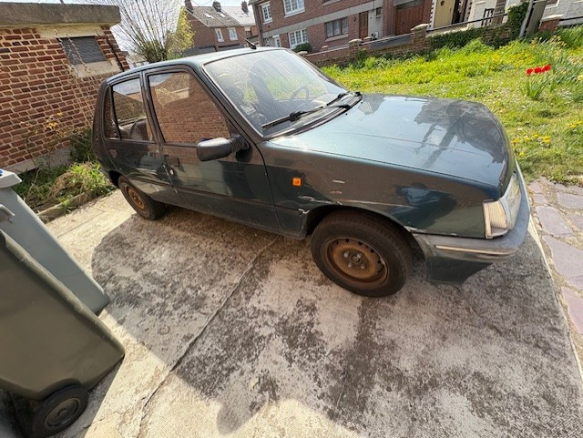

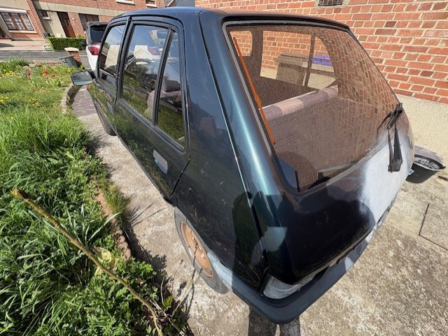

Voici quelques photos du tour de la bete :
(vous verrez qu'aucun coté n'a été épargné)
Ici, on a le code couleur qui renvoie à un vert Mayerling, je pensais Sorento.

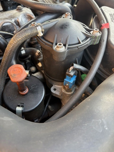

Mon revendeur de pièces me dit qu'il y a 3 références de filtre à GO, une idée d'une reference compatible avec mon porte filtre à GO, histoire de pas me taper un A/R chez le revendeur et de subir le délai d'approvisionnement.
merci

La référence de ton filtre à gasoil c'est celui là,c'est le même que les * 306 XUD et certaines Bx diesel(1.9D et 1.8TD),405 diesel phase 2 je présume(liste non exhaustive)
* identique sur les deux motorisations 1.9 D et 1.9 TD des 306 XUD,montage identique sur ta 205 diesel,tu peux y aller car c'est exactement pareil,sur les 205 c'est en fonction de l'année,les plus récentes portent ce filtre à gasoil...
https://lechticomptoir.fr/1239341-filtr ... iesel.html
Chez Purflux c'est le C422,en sachant que ce filtre à gasoil se trouve aussi en supermarché,il est possible de prendre la marque du supermarché ou un purflux,en règle générale:
https://www.purfluxgroupcatalog.com/cat ... iltre=C422

J'aime vraiment cette couleur sur les 205. Elle a besoin d'attention mais elle semble être une base correcte et elle n'a pas eu 15'000 propriétaires.

Ne change jamais que le filtre a gasoil s’il est vieux. le support est la première source de prise d’air sur le circuit comme il est d’origine change le par le bloc complet référence Purflux FC502
Regarde dans le passage de roue avant gauche si jamais tu vois du mastic craquelé c’est alerte rouge une fois ouvert ça pourri très très très vite.
Le hayon est cuit, les ailes sont collées il te faut une corde à piano et ou un décapeur thermique pour les enlever et ensuite du mastic d’étanchéité carrosserie pour bien les recoller.
Vu comment les pare choc sont bancales il te manque les vis les agrafes entre la jupe et le bandeau. Et c’est un enfer à démonter si pas graisser il te faut une pince etau sinon les vis détruisent tout en tournant.
Toujours prendre les bandeaux en fibre, en plastique l’ajustement est ignoble

Cela reste mon avis mais selon moi si le bloc actuel du filtre à gasoil est encore fonctionnel,pas la peine de mettre un bloc neuf,surtout lorsqu'il est possible de remplacer les joints toriques,le capot et je parle en connaissance de cause,cela fait des années que j'ai ce montage sur mes XUD,depuis des années j'ai fait le remplacement des joints toriques,un capot neuf et le remplacement des joints toriques du clapet interne du porte filtre,tout ceci se trouve sur ebay,série 04 et peut être l'aventure peugeot,à l'époque j'avais pris les joints toriques chez Peugeot,cela reste assez simple à faire.
Je m’attarderai d'avantage sur l'état des tuyaux de gasoil et l'état de la poire d'amorçage,de plus il parle d'un budget réduit,je ne comprends par l’intérêt de faire des dépenses pour rien surtout lorsqu'on sait qu'un porte filtre neuf coute un bras.
De plus ce qui fait la fragilité de ce porte filtre à gasoil c'est que les gens serrent les vis 6 pans comme des bourrins,le serrage doit être très modéré car c'est du plastique.

A l’époque ils le vendaient 40 euros donc aucune raison de se priver c’est moins cher que de changer les joints et le filtre.
Sur le précédent j’avais changé joints, filtres et j’avais toujours une prise d’air qui n’à paraissait que à chaud. Au final ça m’aurait coûté moins cher de le changer directement.

Chaque cas est différent,moi le remplacement des joints a pu résoudre une partie de mon problème,de plus ma voiture est un passe temps,je suis presque piéton à 100 %,de plus 40 euros c'est déjà trop pour moi,de mémoire je n'ai pas eu 40 euros de pièces pour refaire mon porte filtre car c'était moins cher,tout en sachant que je connais le moteur XUD par cœur,idem pour les versions Turbo D et je fais énormément d'économies en évitant les garages.

Ça reste des pièces plastiques malheureusement
ça se déforme avec le temps, un peu à l'image des boîtiers thermostatiques sur le 1.6 16v de renault :
La megane 2 ph1 en a un en alu ou seul le joint peut avoir besoin d’être changé, la ph2 en a un en plastique qui se deforme au bout d’un moment faisait un mélange eau huile à chaud ...
Perso j’ai horreur de revenir 50 fois sur la même chose donc dès que je sais qu’une pièce est fautive 90% du temps elle dégage.
Sur les 3 205 diesel que j’ai eu la prise d’air venait du support de filtre a gasoil, jamais de la poire ou des durites. Et heureusement que j’avais la durite transparente sinon je n’aurais jamais cru que le support du filtre fuyait uniquement à chaud.
