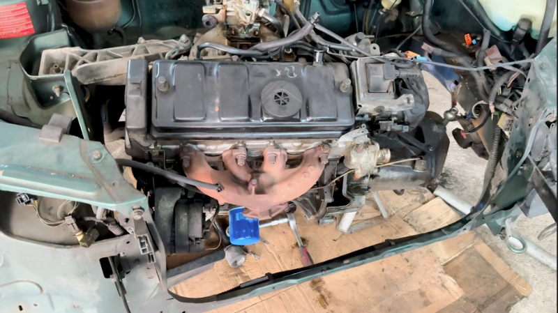

Et puis, en gardant le cap, j'en suis désormais là
Le TU3S est dehors :bien:

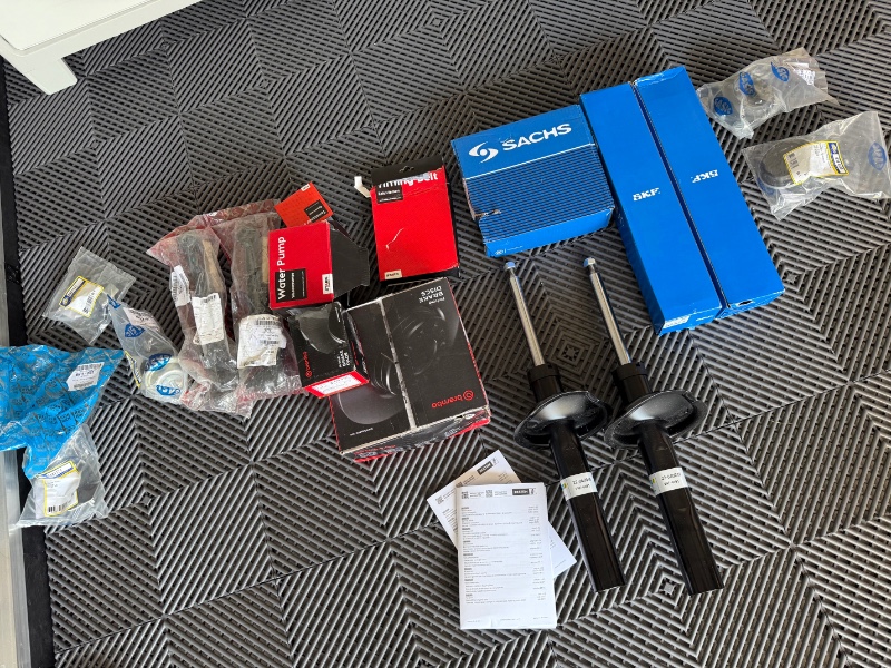

Pour en revenir à la 205, je vais attaquer le nettoyage en profondeur, mais je prépare aussi ma liste de courses :langue3:
Pas de mauvaises surprises depuis que je la démonte, j'en reste pour l'instant, à ce que j'avais prévu, à savoir :
  • bras de suspension
  • amortisseurs
  • kit embrayage
  • alternateur
  • kit distribution
  • joint de culasse
  • et plein de trucs, comme le pommeau de levée de vitesses !

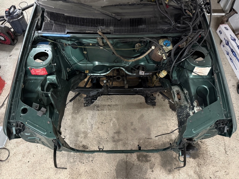

Sur la 205, je vais déjà sans doute opérer un gros nettoyage de tout l'unit avant.
Ensuite, je m'occuperai du groupe moteur/boite
Bref, brosses, pulvérisateur et APC vont avoir du travail en perspective !

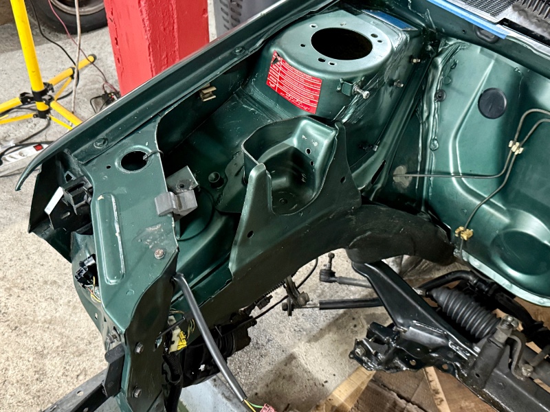

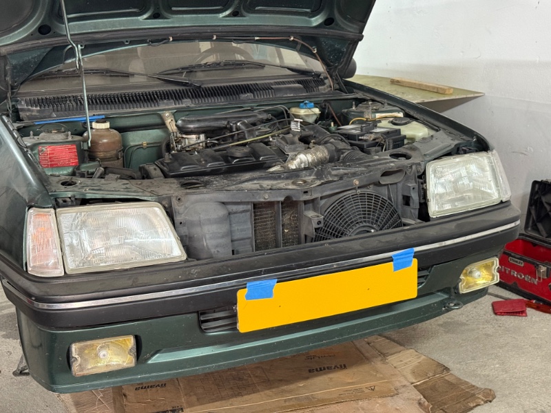

Quelques (petites) nouvelles. D'abord pour ceux qui suivraient les vidéos postées, il y a un gros décalage temporel :rirejaune:
La vidéo traitant de la dépose moteur n'est pas encore publiée, alors que j'ai avancé sur le nettoyage de tout l'unit avant.
J'ai aussi commencé à me délester de quelques euros :shock: . D'abord chez le fournisseur allemand bien connu, et bientôt aussi via l'aventure Peugeot, à laquelle je vais adhérer sous peu.
Sans trop spoiler, la dépose du moteur m'a occasionné une belle frayeur (complètement de mon fait) en désolidarisant le silent bloc anti couple :oops:
On ne peut pas dire qu'il soit dans sa position normale. Heureusement, j'avais positionné un cric rouleur et une chandelle en soutien, il a juste pivoté, mais çà fait tout de même un drôle d'effet, lorsque votre tête est entre le carter moteur et le sol... ::d
Désormais, j'en suis à du plus sale mais nettement moins dangereux ::d
Avant
Après
A bientôt :langue3: :bien:

Bonjour Jyouaille,
Quel rendu époustouflant!! :shock:
Tu as repeint ton compartiment moteur ou bien c'est "juste" nettoyé ? :0
Tu veux bien nous en dire un peu plus sur la manière dont tu as procédé pour ce avant / après ? :D
Bonne soirée à Toi :D
205 GRD de 1990
205 F de 1996
205 Junior de 1989
Jyouaille
Messages : 147
Inscription : mar. 16 avr. 2024 13:04
Re: La 205 en pls...
Message par Jyouaille »
Salut et merci (mais les photos sont toujours un peu avantageuses)
J'ai toujours l'ambition de garder la patine d'origine. Sauf lorsque ce n'est plus possible.
Dans le cas de la 205, c'est juste de l'huile de coude. Je procède ainsi :
  • j'utilise un pulvérisateur manuel de 5l de capacité avec un APC en dilution 25%
  • je laisse un peu agir
  • je frotte ::d soit avec un pinceau, soit brosse plastique (type brosse à vaisselle), soit brosse métallique pas trop agressive
  • je re-pulvérise
  • j'essuie avec un papier absorbant vendu en bonbonne
C'est long, hyper salissant (un comble :rirejaune: ) mais si il ne s'agit d'ôter que terres et graisses accumulées, ça fonctionne très bien.
Ce nettoyage n'a pas pour but de briller dans les concours ou valoriser mon égo :roll: , il a des fins plus techniques :
  • faire un état des lieux précis de l'état réel de la 205
  • une fois roulante, cela me permettra aussi de déceler rapidement toute énurésie nouvelle
L'avantage de cette auto, ce qu'elle est finalement très saine (le cambouis, ça conserve :D ). Bien entendu, je vous ferai un bilan une fois le nettoyage de l'unit avant complètement terminé (au moins encore 8 heures de boulot)

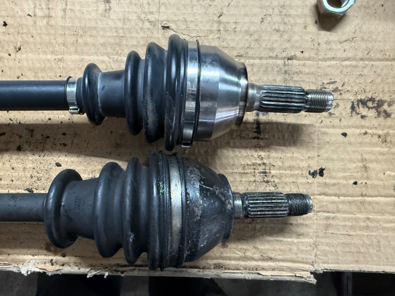

Mais vendredi après-midi, lors du déballage de l'arbre droit...
On dit que la taille n'a pas d'importance, en ce cas précis, si ! :gene:
J'envoie illico presto, un message à l'aventure Peugeot, qui me répond quasi instantanément :bien: et me confirme, via son magasinier que la référence indiquée et commandée est bien la bonne par rapport à mon modèle. L'arbre que j'ai démonté ne serait pas le bon ?

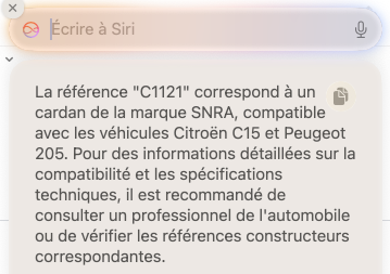

Par chance, sous la graisse, je trouve la référence :wink:, le net fait le reste :
Je retrouve d'ailleurs la référence Peugeot que j'ai reçue dans les références compatibles : 3273X8.
Comment être certain, alors, que la référence reçue est bien la bonne ?
J'ai levé le doute hier :lol:
L'arbre a encore un jeu en compression normal :bien:
Et redépose
Ou comment bien occuper 3 heures de son après-midi ::d

Purée, quelle (més)aventure! :0
Du coup, tu confirmes qu'il semble parfaitement bien convenir ?
Les cardans que tu as reçus : ce sont des pièces neuves d'époque (vieux stocks) ou bien ce sont des produits récents ? (L'emballage semble un peu vintage, mais je demande au cas où...)
Est-ce que tu sais si il s'agit des mêmes cardans que ceux d'origine? (qui étaient vraiment de bonne qualité et dotés d'une grande longévité !)
:sleep:

Purée, le nombre de fois ou je suis contraint de retaper mon message 8)
Sur mon auto, les deux transmissions avaient déjà été changées, ça j'en suis sûr. A la louche, de ce que je comprends de son kilométrage, vers 180000 kms.
Pour les nouvelles, c'est du neuf de fabrication 'premium' comme ils disent :lol:

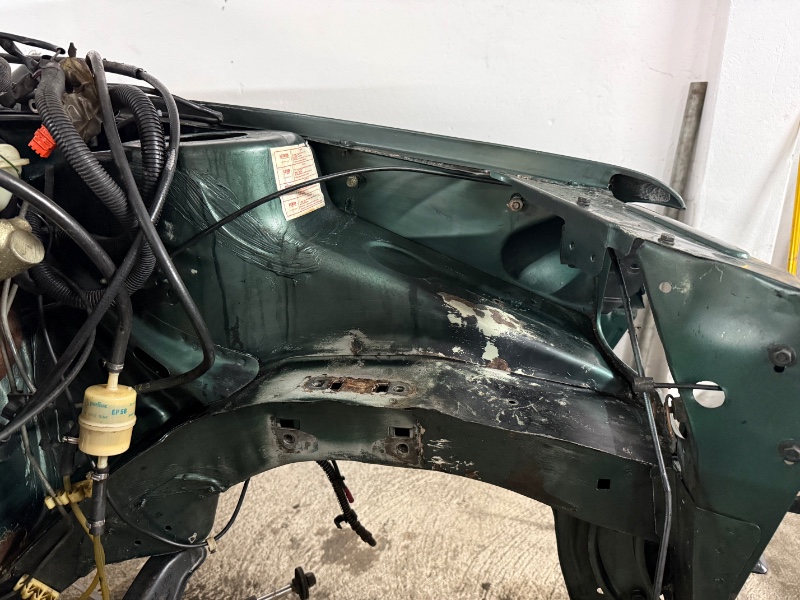

Petit update de mes travaux. Ouf, j'ai quasiment terminé le nettoyage :rirejaune:
Il va falloir oeuvrer du ponçage, de l'apprêt et de la remise en peinture d'une partie du compartiment moteur. Rien en soi de bien compliqué, mais les délais s'allongent (c'est pire que dans le bâtiment :lol: )
La rouille est démasquée ::d
Aile gauche anciennement remplacée et un peu de requalification de cet endroit (je détaillerai)
Mais le nettoyage prend fin, et était loin d'être inutile :bien:
A bientôt
