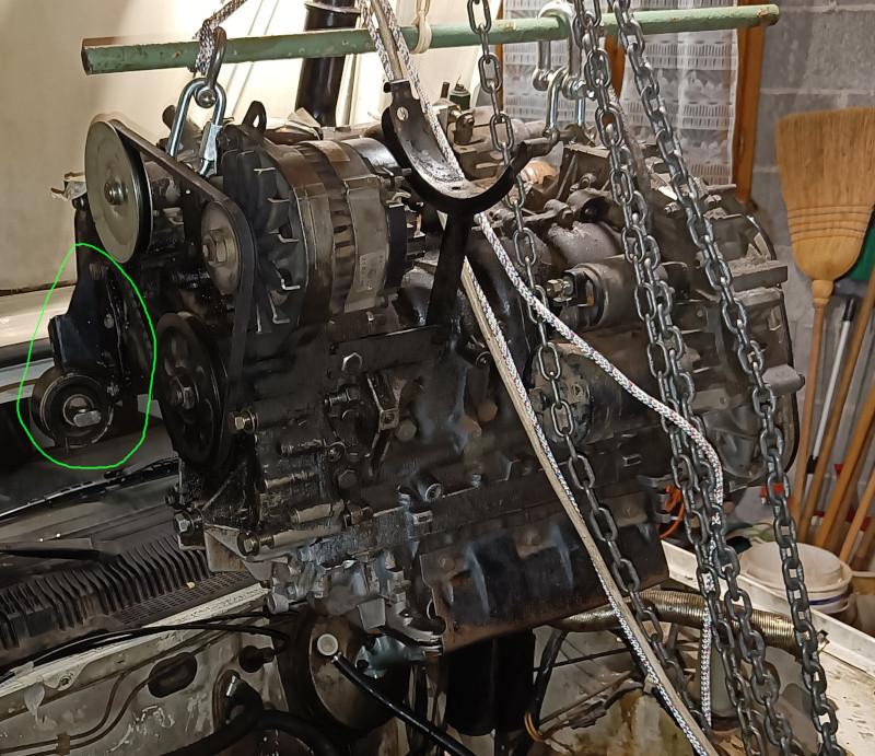

Je suppose que ton moteur est un XW7 sur ta XR de 1984 ?
Si oui, quand tu es dans le sens de marche normale de la 205 c'est le support qui est à l'arrière droit du moteur.
Sur ce schéma c'est le repère 4:
Et le voici en photo:

Windmill
Messages : 82
Inscription : jeu. 14 août 2025 08:42
Re: Petits claquements - phase 1 1984
Message par Windmill »
Merci pour ces infos ! EN effet, il restait un silenbloc caché derrière !
Je n'ai pas bien le temps de m'occuper de ça pendant ces jours-ci, mais je reviens vers vous dès que c'est fait ;)
