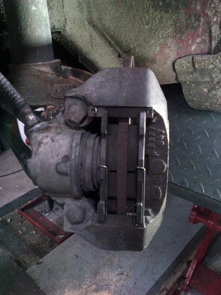

mon fidèle destrier 205 GRD de 84 m'a laissé tombé: voulant faire changer les flexibles de frein car un peu craquelés, le mécano a cassé la vis de purge à ras, puis m'a rendu la voiture avec plein d'air dans le circuit en me disant qu'il faut changer les 2 étriers. Il ne retrouve soi disant pas d'étrier semblable, et ni Peugeot ni Oscaro ne sont pas capable de donner la référence de l'étrier en partant de l'immatriculation du véhicule. Après m'être fâché avec le mécano, je me retrouve seul avec mon problème à régler.
Voici l'objet de mes tracas:
Je cherche donc soi un doué en mécanique qui saurait récupérer mes 2 étriers et les équiper de 2 vis de purges neuves, soit un bon plan pour acheter des étriers identiques et les faire monter par un plus compétent que moi, sachant que je ne connais pas la référence. Sinon, le bout du chemin sera arrivé pour ma titine après 30 ans de bons et loyaux services. L'entraide du forum sauront-elle la sauver?

Si tu n'es pas trop maladroit tu peux le faire toi-même en suivant cette fiche pratique. :)
http://www.planete-205.com/forum/extrai ... 60875.html
Comme tu n'habites pas trop loin (je suis du 91 Orsay), tu peux, dans le pire des cas, passer me voir pour remplacer ces vis pétées. :)
Sinon, direction la casse. :?
Pas pour la jeter hein ? :lol:
Non, juste acheter deux étriers Bendix suffira. :)

Merci du tuyau. Percer à 3 et 5 mm pour une vis de culasse, ça va.
Mais pour une vis de purge bien plus petite, dont le métal s'est bien souvent soudé avec la fonte de l'étrier sous l'effet de la chaleur, ça marche vraiment ??? Qlq'un l'a déjà fait?
En tout cas je retiens ta proposition de te les apporter à Orsay, merci. Il faut que je trouve le temps de tout démonter.

Oui ça marche (perso je perce à 4mm) et c'est un système "D" made in JPB :)
Attention à bien percer dans l'axe !
Attention à ne pas percer trop profond !
Mais si JP te l'a (gentiment) proposé... Regarde faire le maître (Le Druide ou "Yoda" pour le intime :lol: ).
