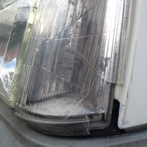

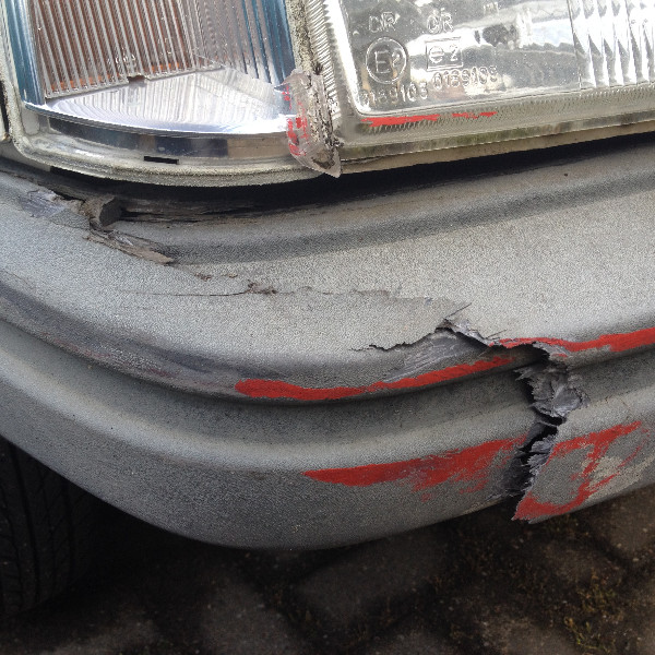

Il fallait bien que ça arrive, en sortant d'une place de parking j'ai bien cogné un poteau. Résultat, la vitre plastique du clignotant avant droit est partie (je l'ai récupérée mais bon ^^) et le pare-choc est fissuré.
Alors déjà, puis-je légalement rouler comme ça ? Le clignotant fonctionne et l'ampoule est protégée par une autre vitre, qui a l'air d'être en verre elle. Pour le pare-choc je ne saurais trop dire s'il tient la route ou non. Enfin, j'ai roulé sur autoroute à 120 et il a tenu pour le moment.
Ensuite, elle doit passer le contrôle technique en juillet (!), j'imagine que ça passera pas... ? Faut-il complètement changer le pare-choc ? J'ai vu ça chiffrait dans les centaines d'euros :whoa:
Et j'ai également fait un peu le tour et je me suis aperçue que TOUS les feux ou cligno ont un pet... hum hum. Faut il également tous les remplacer ?

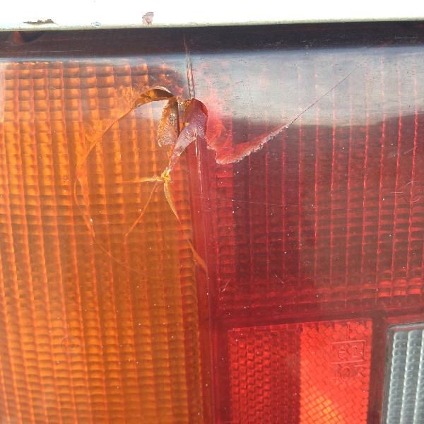

feu arrière droit légèrement fissuré :
feu arrière gauche bien fissuré :
pare-choc arrière éraflé :
vitre du clignotant avant gauche cassé :
vitre du clignotant avant droit complètement cassé :
pare-choc avant... :
pare-choc avant que j'ai essayé de redresser, je ne saurais dire si c'est mieux ou pire ! :

Au regard des photos, je n'essaierais même pas de réparer le PC AV.
L'arrière est rattrapable.
De fait, pour tout le reste, je chercherais des pièces en occasion. :cote:

Cela n'empêche pas de roulé. J'ai moi même un clignotant manquant sur ma voiture.
Pour les pièces tu trouveras ton bonheur sur le bon coin ou dans une casse auto.
Je regarderais dans mes pièces mais je dois avoir 2 clignotants blancs qui trainent si ca peut t'aidés. :)

Tu as eu de la chance que rien d'autre ne bouge, mais ça n'empêche en rien de roulé comme ça en attendant :wink:

pour éviter d'etre ennuyé
remplace tes clignotants avant et ton feu arrière qui a un trou c'est pas excessif sur leboncoin ou en casse
faut compter 10 euros le feu arrière et un peu moins pour les cligno
pour le pare choc il peut rester comme ça

amdek : non, moi j'ai tapé sur le côté avant droit, là où la vitre du cligno est totalement partie et là où le pare choc est bien cassé, où il y a les traces rouges. Je suis pas douée, mais quand même :gene:
Le reste, c'était déjà là depuis longtemps, quand la voiture appartenait à mon père. Je n'y ai prêté attention qu'en inspectant la voiture en vue du CT. Enfin, j'avais déjà vu l'éclat sur le feu arrière gauche mais je ne pensais pas que c'était un motif de refus au CT, puisqu'il fonctionne correctement.

Concernant les clignotants, tu peux même les trouver en neuf sur les sites de ventes auto ( Oscaro, yakarouler..) pour pas très cher ;)

Je dirai juste que pour ne pas se faire verbaliser il vaut mieux remettre les feux de direction en état. Si tu tombes sur un agent de la force publique un peu tatillon il peut avoir dans l'idée de sévir, et en cas d'accident responsable ou pas ton assurance pourra te reprocher de ne pas avoir de matériel de signalisation en état de fonctionnement (certaines assurances cherchent la petite bête pour ne rien payer).
Si tu bricoles un peu la remise en état, pare choc compris, ne te coutera que peu d'argent.

Comment penses-tu qu'il soit possible de bricoler le pare-choc ? Il est quand même salement amoché, je me demande si c'est rattrapable.

Le pare choc arrière peut rester comme ça encore longtemps. A l'avant il présente des angles coupant, donc si tu accroches un piéton ça peut vite faire mal, même à basse vitesse. Le réparer est compliqué. Une pièce en occase dans une casse coûtera moins chère.
