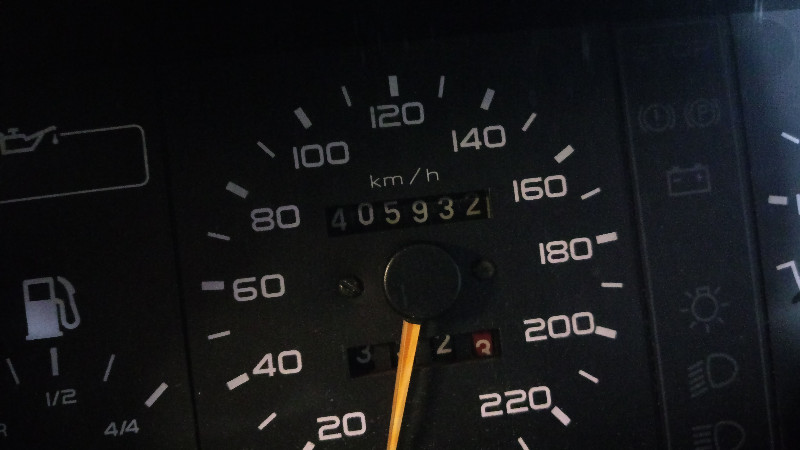

Salut :)
Kilométrage de la petite :

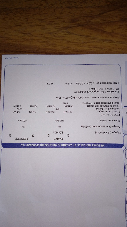

Aujourd'hui, passage au Contrôle Technique :
==> Image

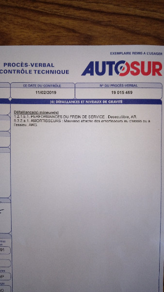

Et le rapport qui va bien :
==> Image
==> Image

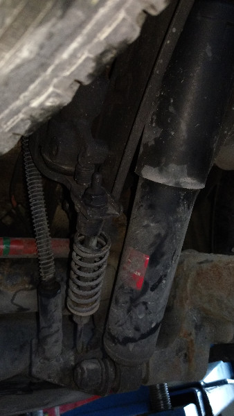

Du coup, j'ai les compensateurs arrières à régler mais je ne comprends pas comment ça fonctionne :gene:
Si quelqu'un peux me dire comment cela se règle, je veux bien un coup de main :cote:

Re: [ greg205xs ] Voila ma 205 DTURBO 09.12.1991
Avant tout soit généreux avec le dégrippant :cote:

dami a écrit : Avant tout soit généreux avec le dégrippant :cote:
Salut Dami :)
Pas de souci, je vais mettre la dose.
Sais-tu comment cela se règle ?
Salut Greg !
Je ne connais pas le système ABR, je ne peux donc pas t'aider. Je pense cependant qu'il peut y avoir d'autres causes au déséquilibre. A moins que le système est sensé le rattraper ? Autre question, penses-tu qu'il est envisageable de supprimer le système ABR s'il n'y a pas de solution pérenne pour l'entretenir ?
Shidenkai a écrit : Salut Greg !
Beau travail d'entretien pour le reste, ça transpire la passion ! :bien:
Salut Seb :)
Et merci :D
Et bien en fait, tout est neuf à l'arrière y compris les tambours.
Seul les limiteurs non pas été changé car je ne les trouvais pas.
C'est mon contrôleur qui m'a dit que le déséquilibre provenait de ces fameux limiteurs, il m'a dit que j'ai du les dérégler quand j'ai remplacer mon train arrière :oops:
Là pour le moment j'ai le Multi à l'atelier ( changement des durites d'eau + pompe à eau qui fait un bruit de casserole et qui tourne plus rond :gene: ) et je ré-attaque la DTURBO.
Si il est envisageable de supprimer l'ABR, vu tout le bazars que c'est... :gene:
Si vraiment je n'y arrive pas, j'essayerais de voir un garagiste ( mais un ancien ) si il peux voir le soucis pour les régler :wink:
