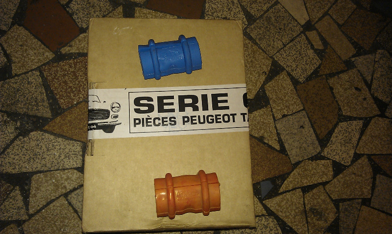

dami a écrit : Salut Greg ! :)
Effectivement, sur les trains AV triangulés, il y 1 silent bloc bleu et un orange, pour le montage tu ne peut pas te trompé, le orange avec empreinte de la "boule" qui doit être un anti coulissage latéral. Le orange va du côté conducteur et le bleu du côté passager. Pour le remplacement, ne démonte pas ta barre stab, dévisse simplement tes 4 vis à l'AR du berceau, puis les 2 vis par bride, comme le berceau ne sera plus maintenu a l'AR, tu pourra facilement enlevé les brides et le restant de silents blocs :lol: N'oublie pas de bien graissé :bien:

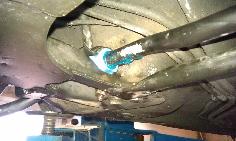

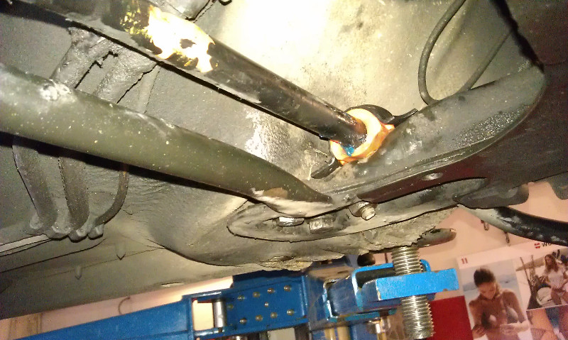

Voici les travaux d'aujourd'hui :
Changements des silent blocs de barre stabilisatrice et changement des biellettes de barre stabilisatrice.

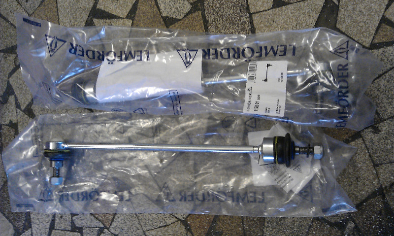

Les nouvelles pièces :
==> Image
==> Image

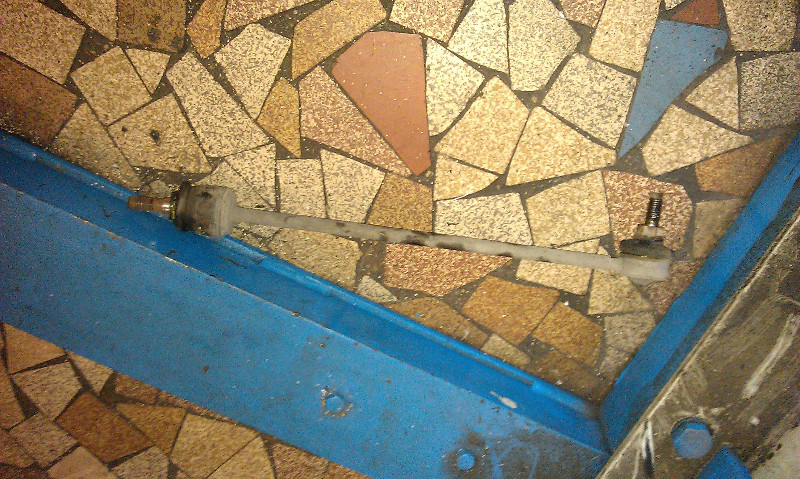

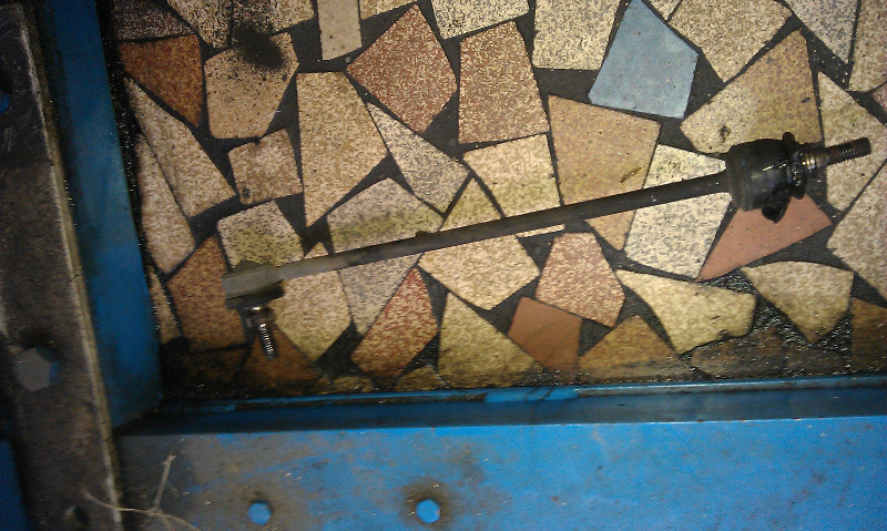

Les anciennes biellettes :
==> Image
==> Image
Les nouveaux silent blocs en place :
==> Image
==> Image

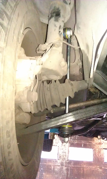

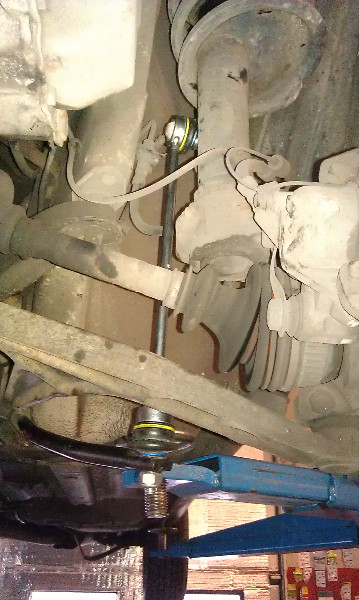

Et les nouvelles biellettes :
==> Image
==> Image
Alors la bonne nouvelle c'est que cela ne craque plus lors de passage sur des bosses.
La mauvaise nouvelle c'est que j'ai toujours ce clac quand je freine.
Du coup, cela pourrais venir des supports moteur ?
Par avance, merci :cote:

va falloir que je change aussi mes paliers de barres stab mais il faut que je me glisse sous la voiture pour connaitre le diamètre
quelle est l'importance de la couleur ?
Re: [ greg205xs ] Voila ma 205 DTURBO 09.12.1991
La couleur désigne le diamètre. Pour 205 diesel (hors TD) les 2 sont bleu.
Messages : 4272
:grattetete: il y a des bleus et des oranges pour le diamètre 17 voir:

Pour les barres de 17, je crois que le silentbloc orange côté conducteur, englobe la boule sur la barre pour éviter les mouvements de translations excessifs.
