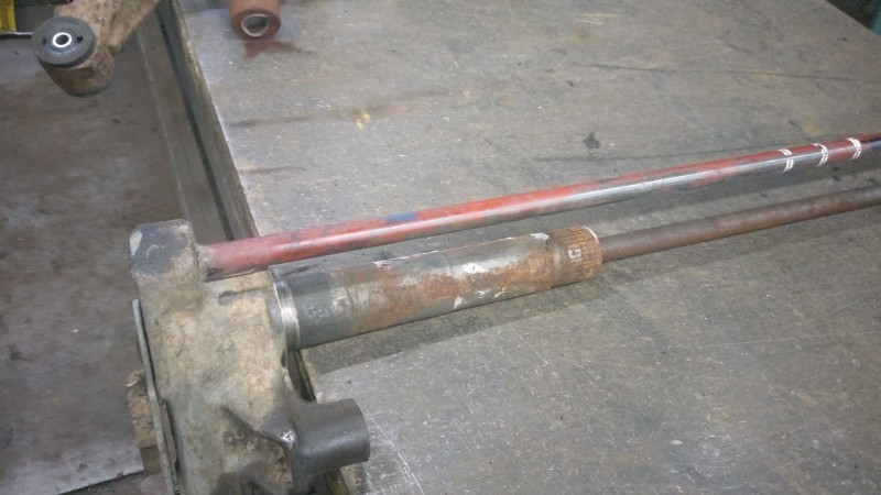

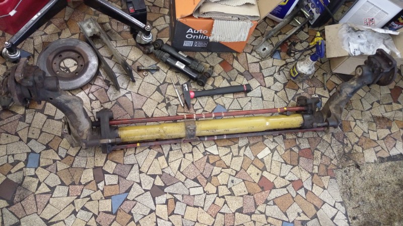

Le " Nouveau " train normalement d'origine GTI 1L9 :
==> Image
Savez-vous à quoi correspondent les marques blanches ?
Les jaunes c'est pour différencier leur emplacement je crois.
Par avance, merci :cote:
SRDturbo
Messages : 1403
Re: [ greg205xs ] Voila ma 205 GTI 1L9 22.06.1989
Message par SRDturbo »
Je pense que ça doit être pour repérer le diamètre des barres d'un seul coup d'œil, et il doit certainement y avoir une histoire de couleur ou de nombre de traits pour différentier les vieilles barres 28-30 cannelures des 30-32 qui ont suivi.

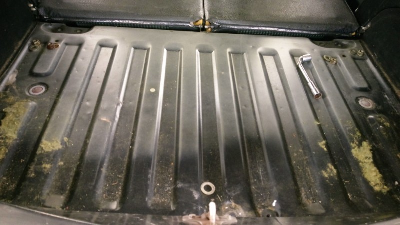

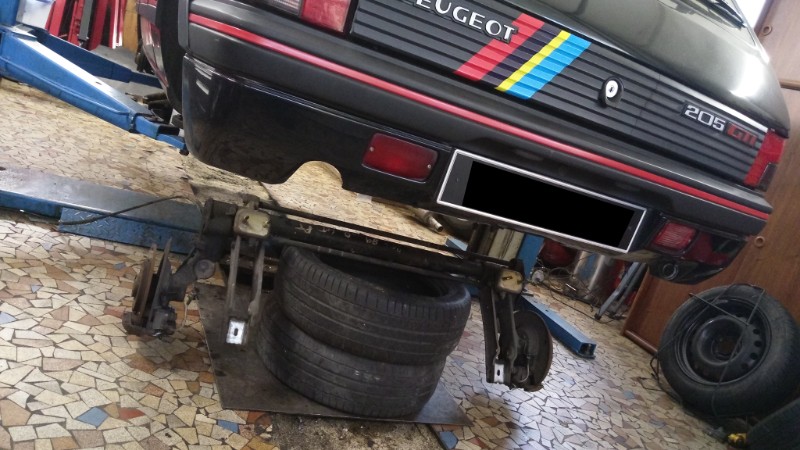

Ce dimanche pluvieux, j'ai bosser sur la GTI.
Démontage de l'ancien train.

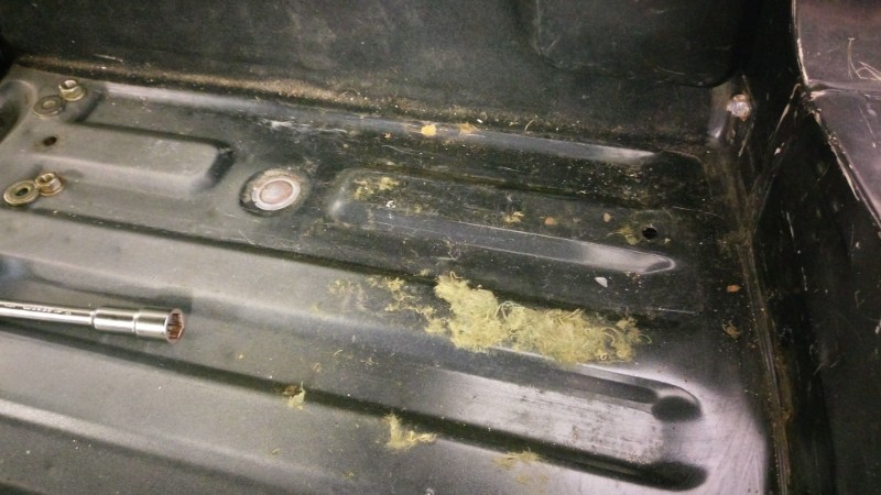

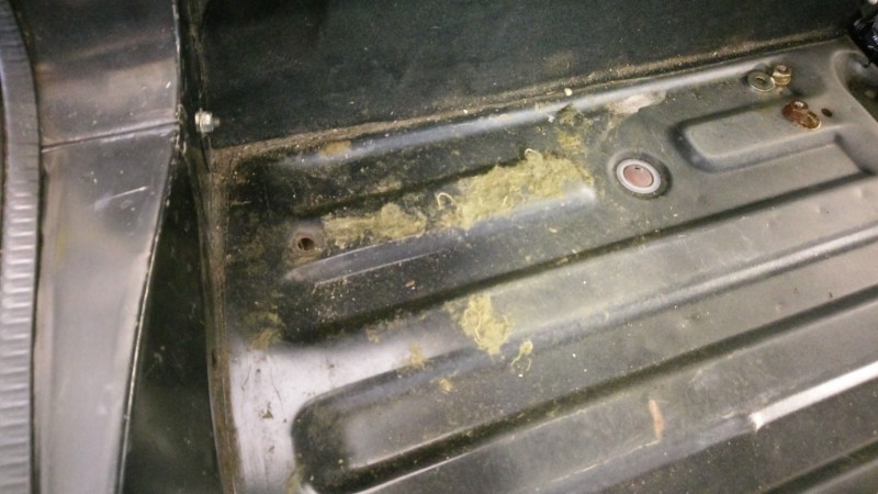

C'est plutôt propre sous le tapis de coffre :
==> Image
==> Image
==> Image
==> Image
Allé on l'enlève :
==> Image
==> Image
==> Image

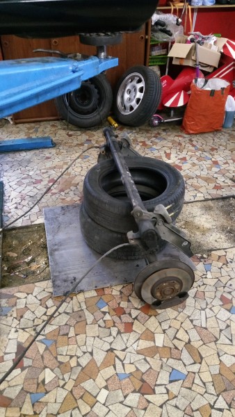

L'essieux pas d'origine :gene:
==> Image

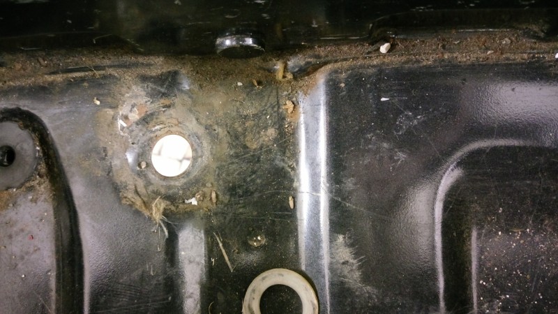

L'état sous la caisse :
==> Image
J'ai fait le même traitement que sur la CAB :
==> Image
Voila où j'en suis pour le moment.

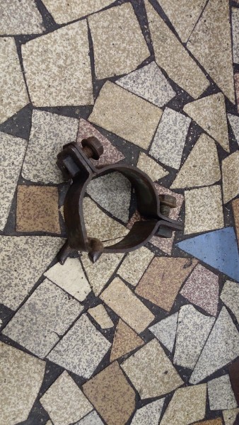

Petite question, savez-vous ou puis-je trouver l'anneau ==> Image
qui va sur la poutre et sur la sangle de maintien de réservoir ==> Image
Par avance, merci.

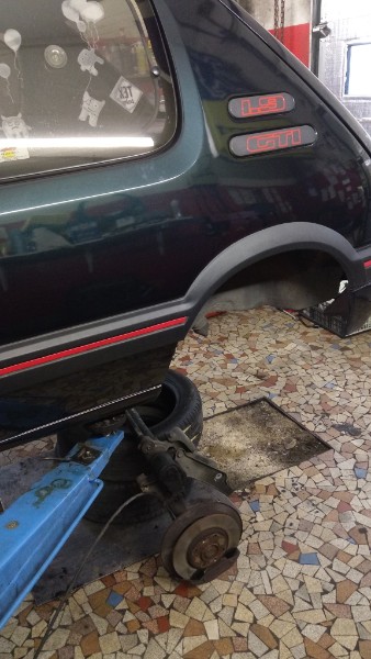

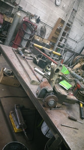

Alors voici la suite.
Le train arrière a été refait.
Pas par moi car je ne savais pas comment fallait faire, je l'es donc emmener et j'ai suivi les étapes de restauration.
En fait ce n'est pas compliqué. Par contre, j'aimerais bien trouver les deux outils pour mettre les roulements à leurs bonne place.
Voici en images :

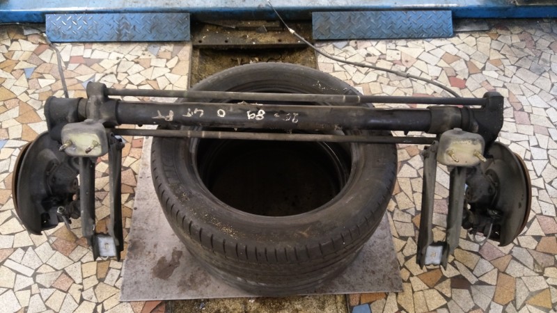

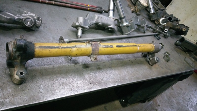

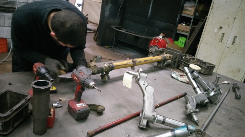

Le train sur la table d'opération :
==> Image

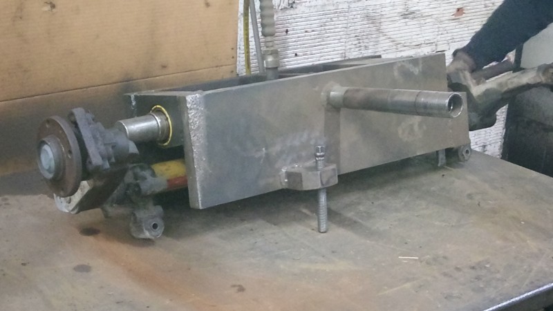

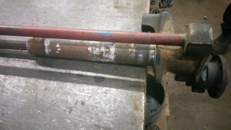

La machine pour désaccoupler les bras :
==> Image

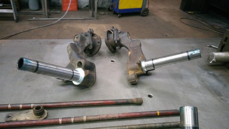

Les bras sortis, ben c'est pas beaux :gene:
==> Image
==> Image

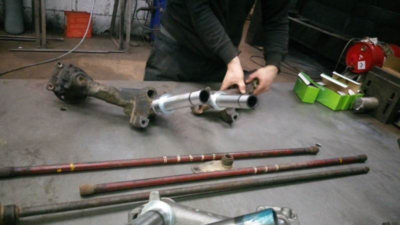

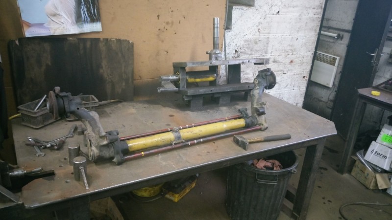

Le train en pièces :
==> Image
Changements des bras :
==> Image
==> Image

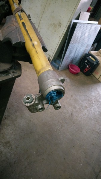

Sur la traverse, il ma changé un côté avec le silentblock qui était compètement naze :
==> Image

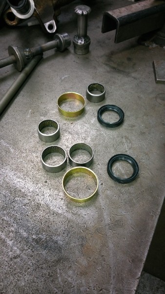

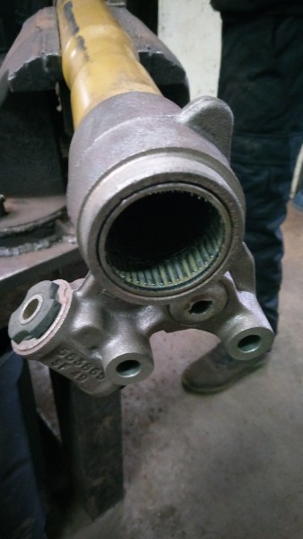

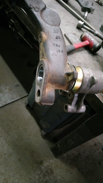

Les roulements :
==> Image
En place :
==> Image

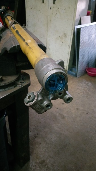

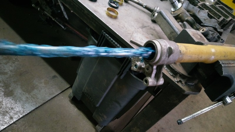

On bourre de graisse :
==> Image
==> Image
==> Image
On remonte le tout :
==> Image
==> Image

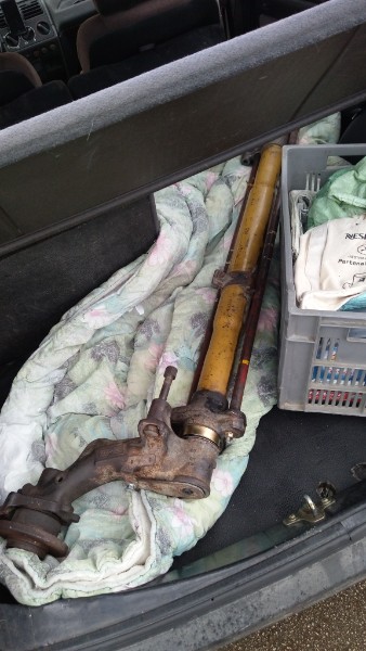

Et je le charge dans la DTURBO :langue3:
==> Image
