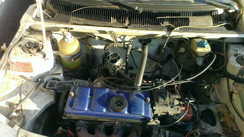

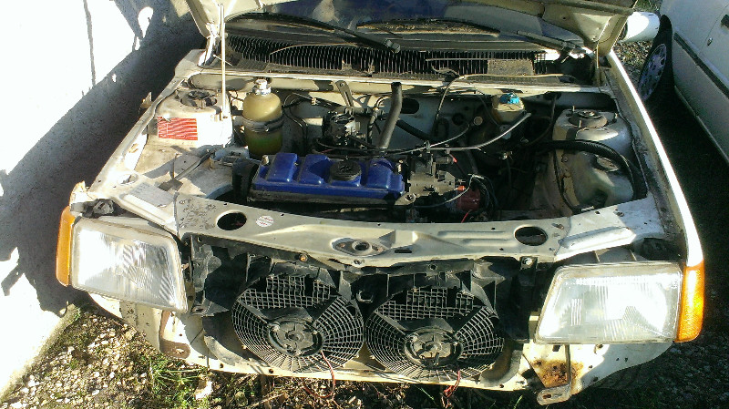

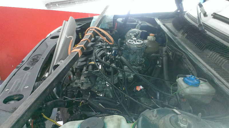

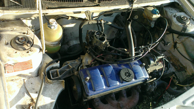

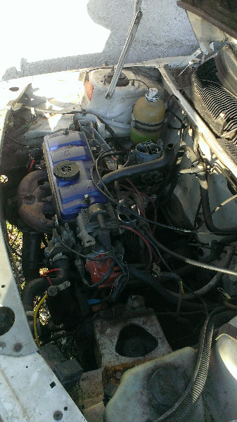

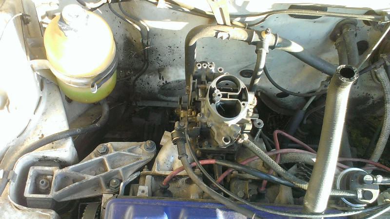

J'aurais besoin de vos lumières, j'ai acheter une 205 pour pièces mais je ne sais pas ce qu qu'il y a comme moteur :gene:
Voici des photos si vous pouvez m'aiguiller s'il vous plait :cote:

Par avance, merci :D
PS : je le met également sur le topic de l'Indiana :wink:

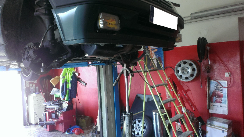

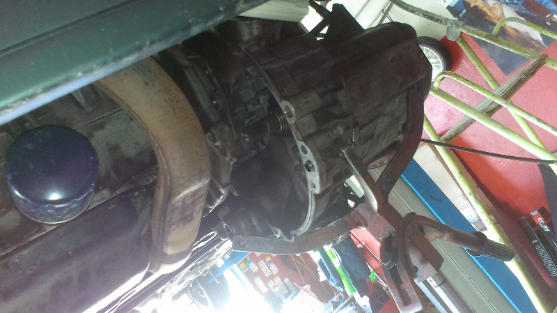

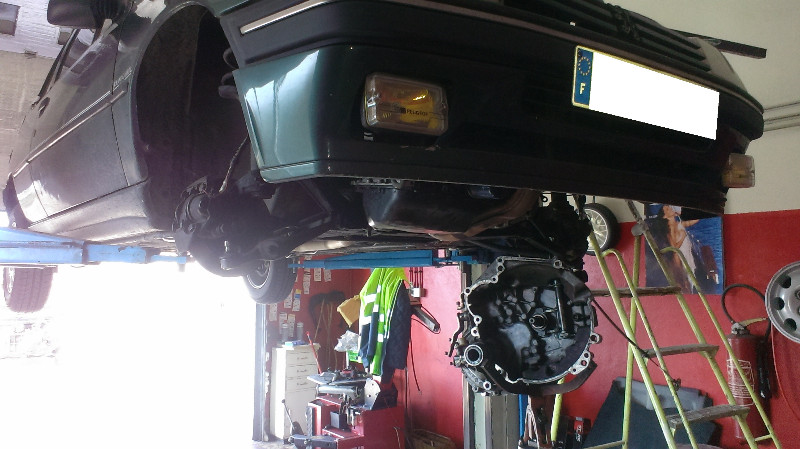

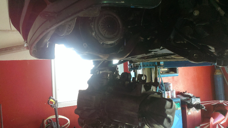

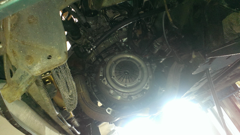

Je suis en plein changement d'embrayage :
==> Image
==> Image
==> Image
==> Image
==> Image
==> Image
J'ai pris un kit Luk :wink:
