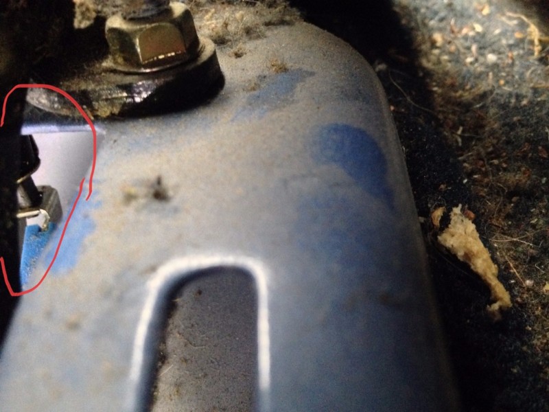

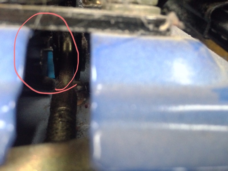

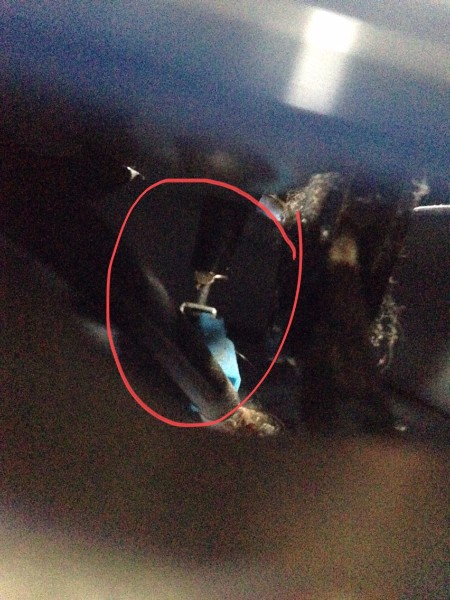

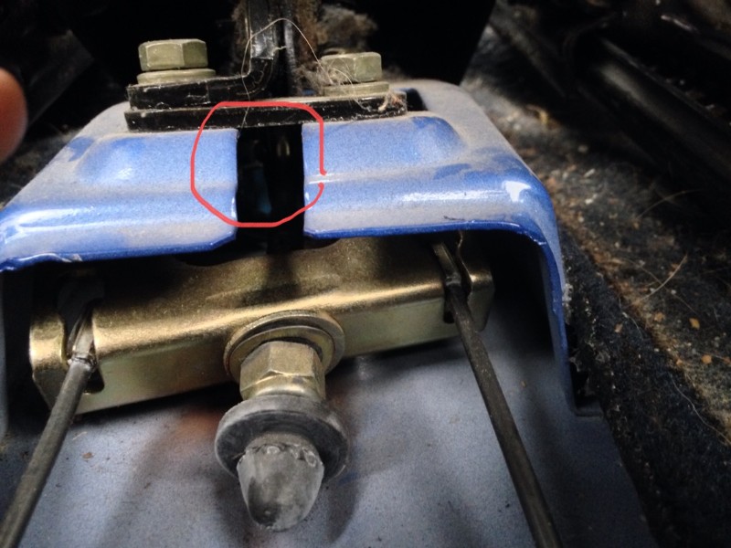

Hello cher forum, j'ai besoin de votre aide. comme cité dans le titre, mon voyant s'allume parfois alors que je roule, c'est pas fréquent, mais ça arrive, j'ai donc regardé le liquide de frein, rien d'inquiétant. Je me suis donc intéressé au connecteur, sous le frein à main. J'ai pris quelques photos, que pensez vous celui-ci, il n'y a rien "d'inquiétant" au niveau du "branchement" ? Je ne m'y connais pas beaucoup si je peux dire ça comme ça. Je n'ai pas pu enlevé le couvercle en plastique car une vis est en mauvais état et je ne voulais pas l'empirer. Merci de vos réponses :bien:

Tu démontes l'ensemble et tu remplaces la pièce défectueuse(contacteur),rien de bien méchant.

Oui mais est-ce que cela peut venir du contacteur justement ?
