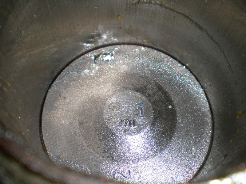

Pas loin d'un an et 15.000km après mon changement de joint de culasse, aucun soucis de ce coté là, et plusieurs restaurations à droite à gauche...
Je viens de changer mes bougies dont voici une photo
A mon avis JPB tu avais raison la supposée fêlure sur une des chemises est bien réelle, si je dis pas de connerie ça ressemble à de l'oxydation sur la bougie, ou bien une température différente des autres cylindres :roll:
Sinon je trouve que la couleur chocolat clair est bonne, c'était un bon indice sur mon peugeot 103 ::d
Qu'en pensez vous?
edit : je viens de penser, c'est pas impossible que du LDR soit venu se mettre dans le puit concerné quand ma durit inférieure à éclaté, bouchon peut-etre fatigué pourtant ça fait "ploc"
