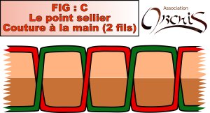

Le plus solide est le point sellier, c'est cette couture qui est utilisée principalement pour le travail du cuir artisanal.
Pour faire une couture selon le point sellier, il faut un seul fil et deux aiguilles qui seront montées sur chaque extrémités. Les trous sont fait au fur et à mesure à l'aide d'une alêne.
Il est difficile de concevoir une machine qui reproduit les gestes de l'artisan qui coud avec ce point. Dans ce cas, le fil passe alternativement en dessus puis en dessous des pièces de cuir à assembler. En effet, cela nécessite de lâcher l'aiguille puis de la reprendre de l'autre côté avec l'autre main pour serrer le point et ceci n'est pas automatisable facilement.
Sur le schéma ci-dessus, la couture du cuir au point sellier : les deux extrémités du fil sont en couleurs différentes mais il s'agit d'un seul et unique fil.
Très solide, si un point casse, les points de chaque côté tiendront le temps de procéder à une réparation. Pour découdre ces points, le seul moyen est de passer une lame tranchante entre les deux épaisseur de cuir. Il est bien plus résistant que n'importe quelle couture faite à la machine, le point faible face à la modernité est que la cadence est bien moindre : 20 à 30 points à la minute, soit environ 40 cm à 60 cm à l'heure, suivant la nature du cuir.

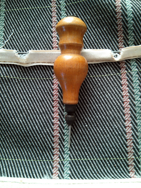

Fabrication d'une alène, avec un petit mandrin manuel d'une certaine époque et une petite pointe que j'ai re-affuté légèrement afin d'avoir un trou propre.

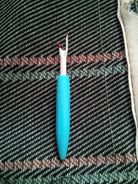

Un décou'vite me sera utile pour découdre, à défaut un petit cutter peut faire l'affaire.

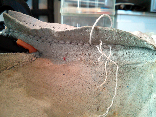

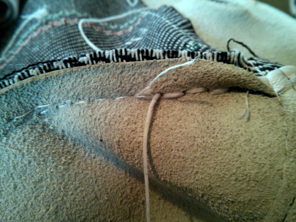

C'est parti pour la couture, j'enfile le fil de lin de 1mm poissé avec la technique du monsieur
Le trou est agrandi avec l'alène afin de pouvoir faire passer les aiguilles facilement (le fil est est 4 fois plus gros que le précédent :gene: )
L'aiguille de gauche dans le trou, puis l'aiguille de droite dans le même trou et on avance au trou suivant (sa fait beaucoup de trous :mrgreen: )

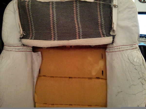

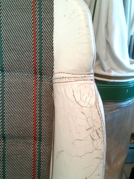

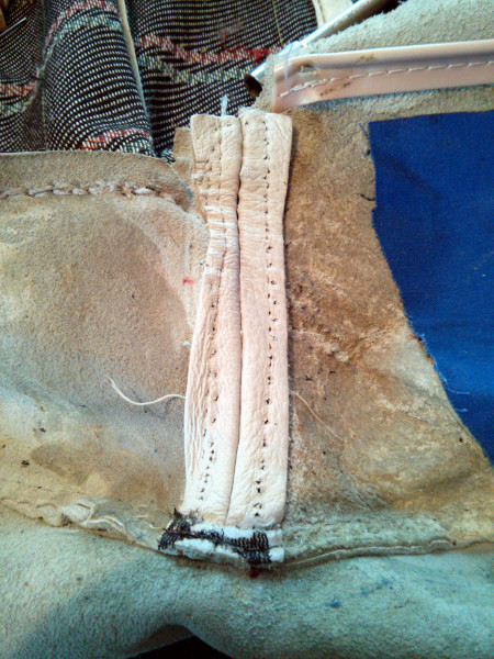

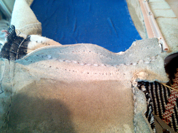

Ma première couture au point sellier, j'ai commencé par le raccord tissus/cuir au niveau des épaules. Ici la couture était encore bonne mais comme celles sur le coté conducteur ont commencés à lâcher, je ne prend pas de risques, on recoud.
Ne pas défaire toute la couture d'un coup, mais défaire seulement 1 à 2 points a chaque fois, agrandir le trou avec l'alène, passer les aiguilles, serrer, redéfaire un point et avancer petit à petit. Cela permet de garder les morceaux parfaitement en place. (notez la différence de taille entre les 2 fils :gene: :mrgreen:

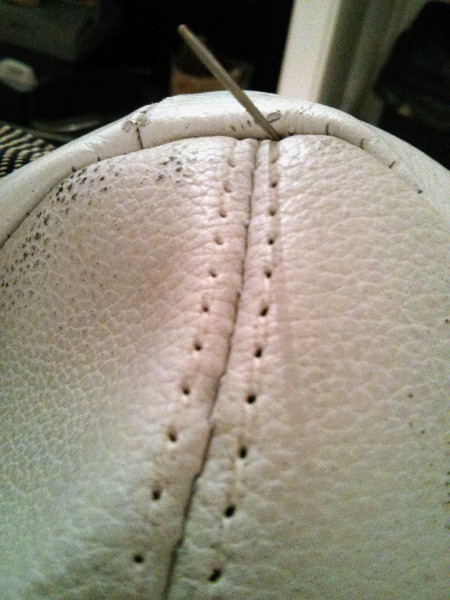

Une fois les 2 cotés de renforcés entre le cuir et le tissus, je passe au plus attendu, les coutures horizontales et les coutures rouges.

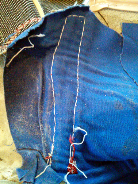

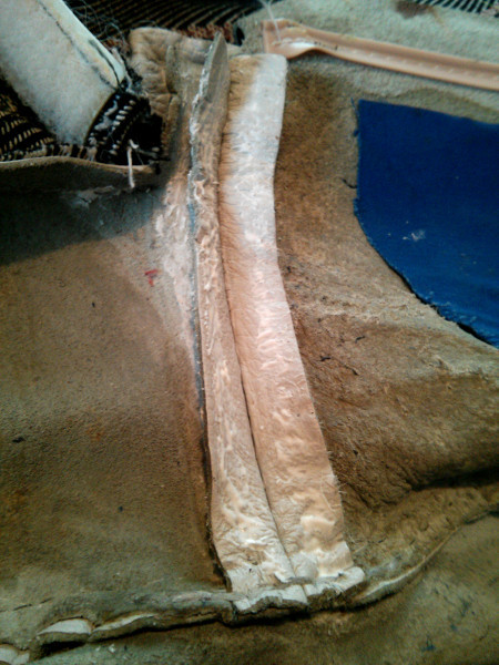

Le sellier à rajouté un morceau de tissus pour renforcer un peu la couture, c'est bien mais les coutures ne sont pas droite du tout, on va dire qu'il était un peu bourré ce jour la :gene:. Personnellement je n'aurai pas accepté une couture comme sa de la part d'un sellier, donc expert dans son domaine et avec de l'expérience en plus, bref passons.
C'est troué de partout
Je vais devoir refaire de nouveau trous afin d'avoir une route bien droite, pour éviter de me perdre parmi tous les trous et percer facilement à coté d'autre trous, un coup de mastic pour tout reboucher
Coté extérieur aussi
C'est bien propre comme sa, je peux y voir un peu plus clair

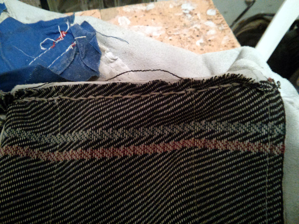

Et j'attaque le point sellier à nouveau, c'est un point très facile à mettre en œuvre
Pour finir je recouds sur 2-3 points en arrière, je coupe puis un petit point de colle blanche pour fixer le tout

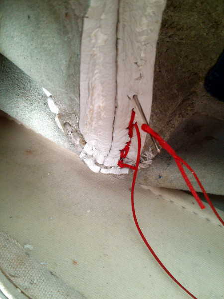

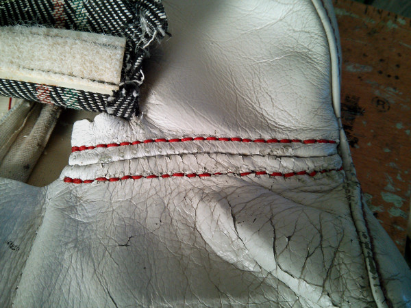

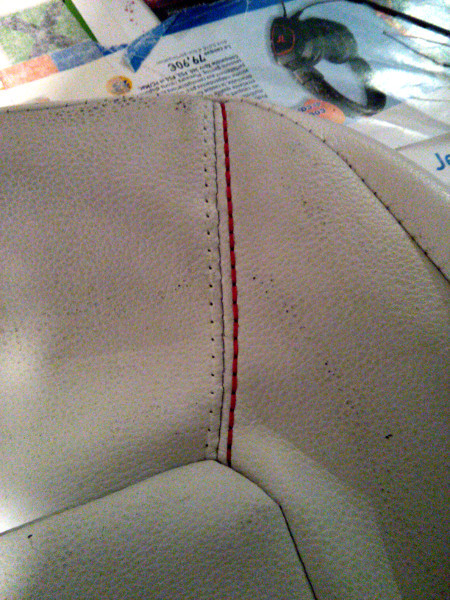

Ensuite pour les coutures rouges, j'ai tenté d'abord le point sellier, mais après plusieurs essais qui ne me plaisait pas (le cuir était bien abimé a cette endroit, donc sa n'arrange pas les chose, et le mastic est souple mais a force de manipuler le cuir il s'effrite un peu rendant la tache un peu plus dure). J'ai donc testé le "point de piqure" et le résultat était nickel, il est plus rapide à faire et les jonctions entre chaque coutures sont bien propre.
Je pique dans le trou suivant
Puis je repique dans le trou précédent
Et on serre légèrement, comme mon fil est plat, je dois faire attention à ce qu'il se positionne correctement pour éviter d'avoir des coutures en vrille et avoir ainsi une couture bien plate et homogène.

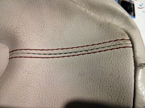

Et voila le résultat, les trous sont positionné au pied à coulisse afin d'avoir un entraxe de 5.5mm entre chaque point,et à 8mm de l'axe afin d'avoir un écart de 16mm entre les 2 coutures rouge :
L'autre coté est fait également de la même manière, fil de lin, et fil rouge, un petit rehoussage pour avoir un aperçu du travail
Je suis plutôt content de moi ::d, c'est quand même plus droit et plus joli comme sa.

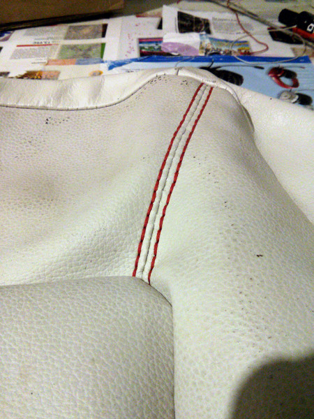

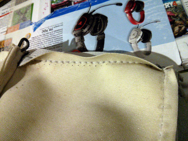

J'ai remarqué que les coutures haute rouge au dos du dossier commençait à prendre du jeu pour certaine, c'est très léger mais comme je suis chaud, je refait. Toutes ne fatiguent pas mais pour avoir un dos homogène je fait refaire les 2 coutures, il me semble sue sur le siège conducteur elles fatiguent un peu plus que sa.
Une couture de faite :cote:
Comme à l'origine la couture commence et termine dans l'ourlet, à l'interieur je commence un point puis je passe l'aiguille entre l'ourlet et le skai
Plus qu'a repasser dans les trous, pas besoin d'agrandir ici sa passe tout seul.
Tadaaaaaaa ::d ::d
