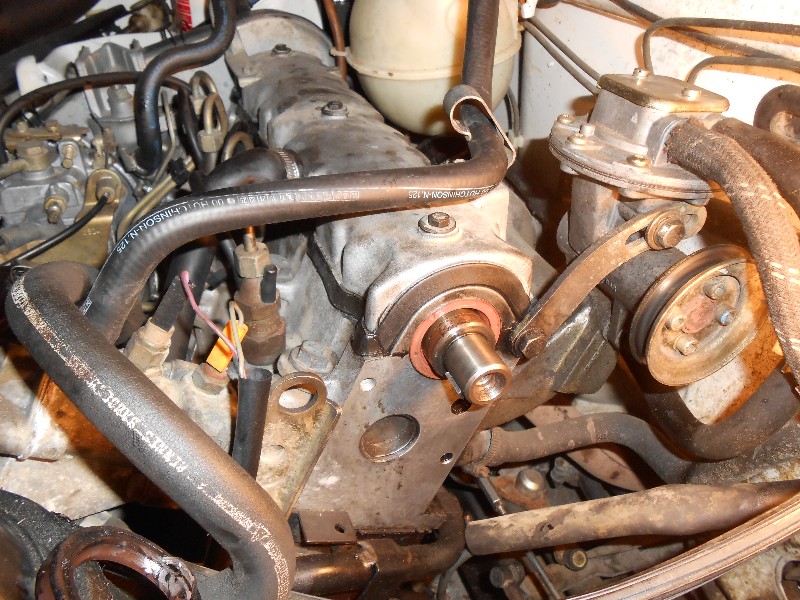

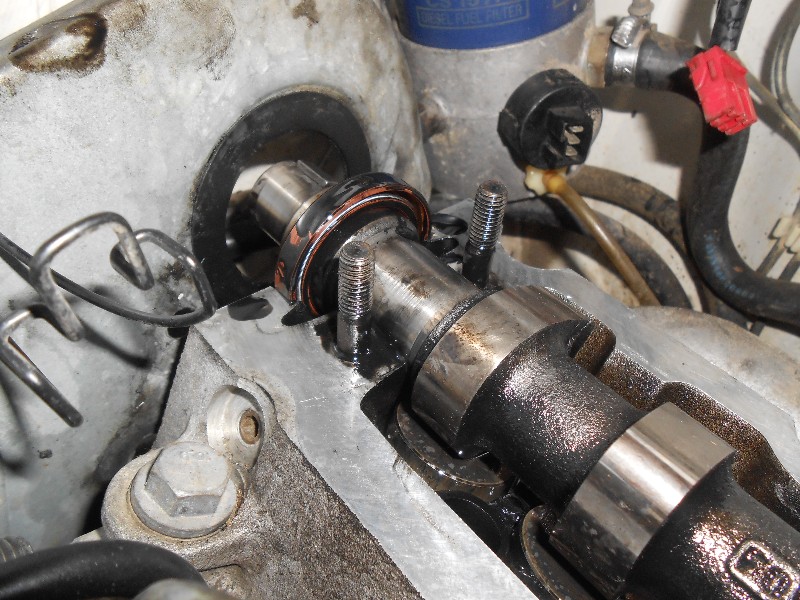

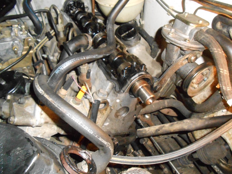

Juste avant le départ, remplacement du Joint Spie d'AAC coté pompe à vide :
avant : une belle fuite d'huile qui inondait le bas moteur ...

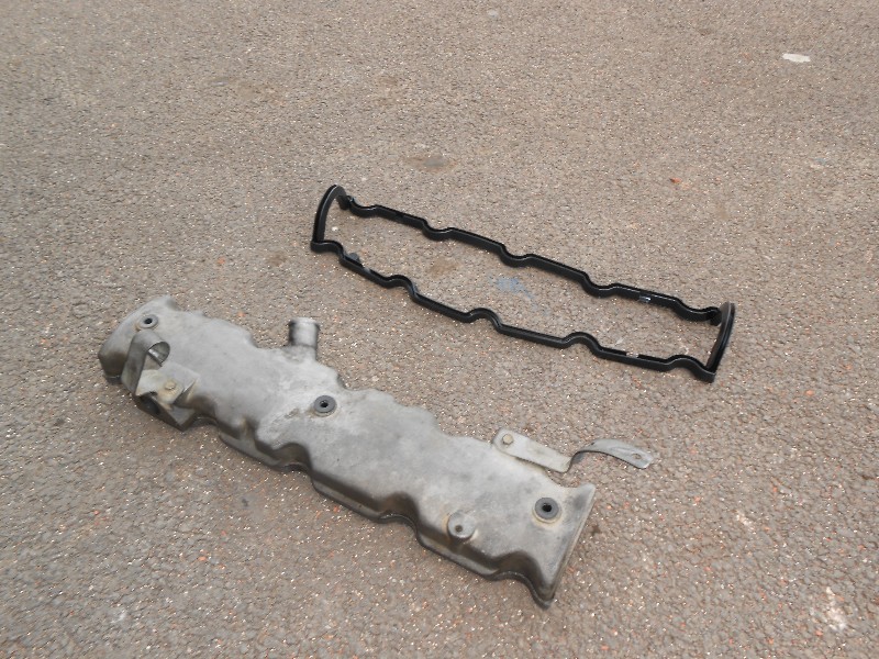

Dépose du cache culbuteur et du palier d'AAC pour sortir le joint
Mise en place du joint et repose du palier d'AAC et du cache culbuteur. le joint du cache culbuteur sera remplacé en même temps que le joint spi d'AAC coté distribution, lors de son remplacement très prochain !

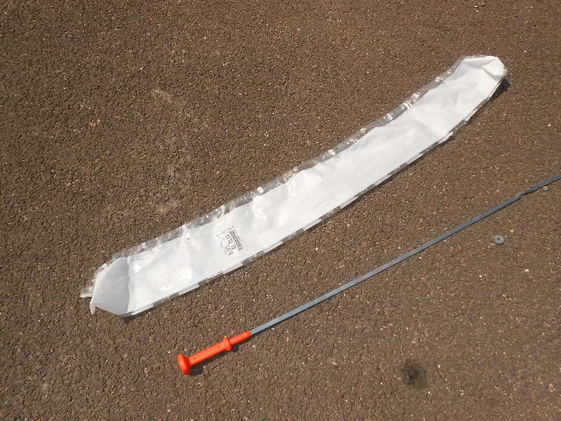

aujourd'hui, j'ai reçu ma nouvelle jauge à huile commandée hier chez Peugeot, ref 1172 93 ! Une des rares pièces qui nest pas encore NFP chez Peugeot ! :roll: Et elle n'a pas tardé à être montée ! :mrgreen:

Re: 205 Multi en rénovation / migration vers Génération
J'y suis passé ce matin pour la même chose mais c'est NFP concernant la phase 1 à moteur X comme la mienne.
Bonne continuation.
Messages : 4281
j'ai acheté la mienne il y a peu pour le cab
y'a une fiche pour la monter...????? :rirejaune:
Mad.Max.205
Messages : 1064
Message par Mad.Max.205 »
CEV18 a écrit :J'y suis passé ce matin pour la même chose mais c'est NFP concernant la phase 1 à moteur X comme la mienne.
Bonne continuation.
dommage :( , Merci encore et bon courage dans tes recherches CEV ! :bien:
HUBERIV a écrit :j'ai acheté la mienne il y a peu pour le cab
Je ne crois pas : tu devrais en creer une ! :rirejaune: :mrgreen:

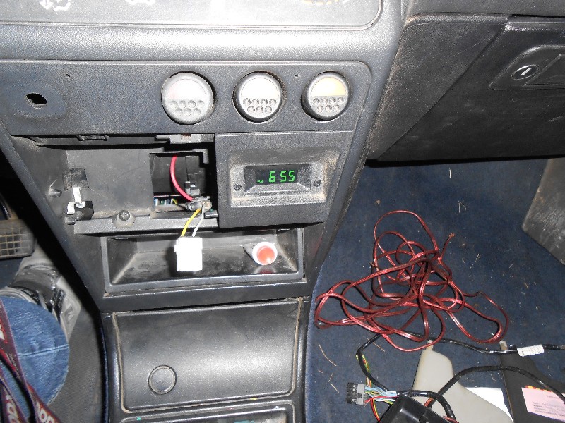

Sinon, j'ai remplacé le radiateur de chauffage, qui fuyait, et j'ai installé une horloge digitale suivant ce shéma :
Merci au topic concerné ! :bien: :mrgreen: J'en ai profité pour modifier la photo et y rassembler toutes les infos ! Des photos bientôt !

Quelques nouveautés sur le Multi, avec l'installation de l'horloge digitale :

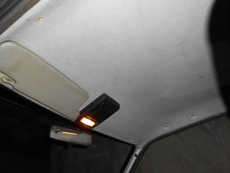

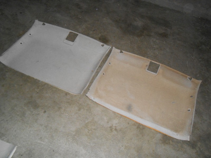

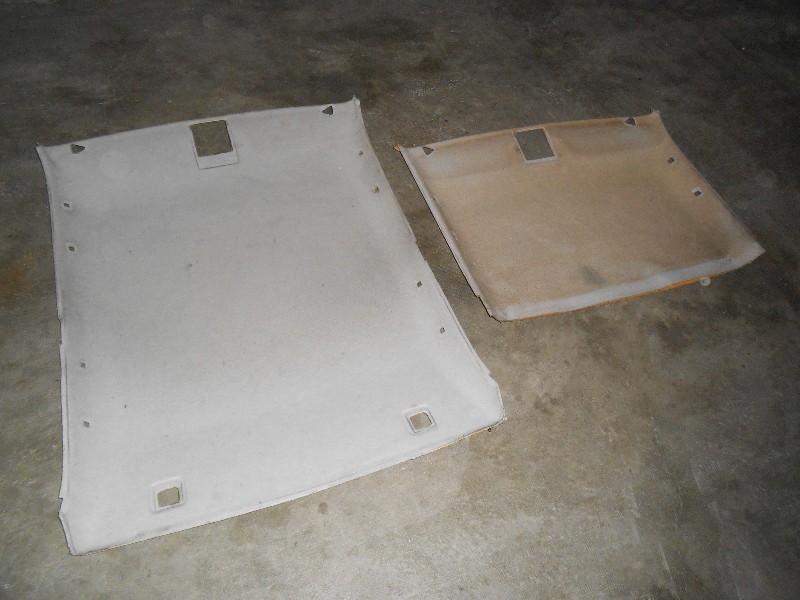

Egalement au programme, le remplacement du ciel de toit (Merci encore à ma Génération rouge :mrgreen: ):

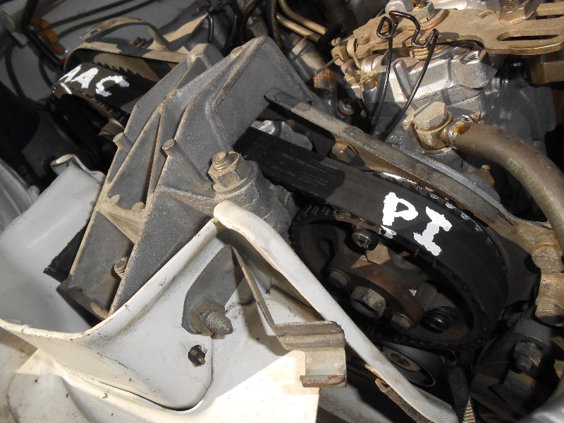

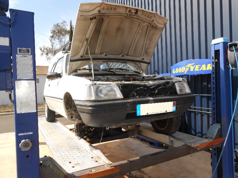

Et voici titine de nouveau sur le pont ! Mais là, c'est pour un gros dossier : la Distribution !

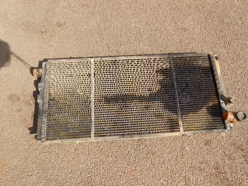

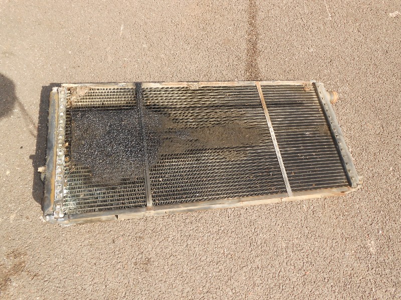

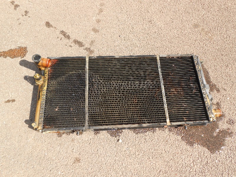

On en profite pour démonter le radiateur, et là, surprise :suspect: Je comprend maintenant pourquoi il refroidissait pas très bien :
Un petit passage par la case Karcher :
Puis calage de la distri ...
Et remplacement du joint Spi d'AAC coté distri, bien huilé :mrgreen:

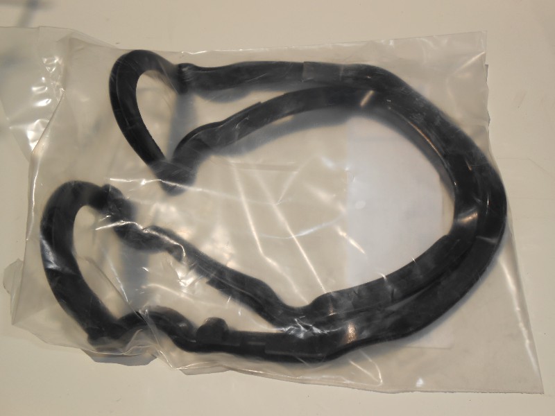

On en profite également pour remplacer le joint de cache culbuteurs :

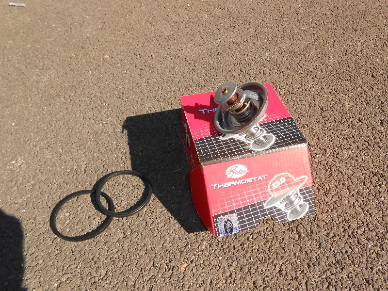

La suite très bientôt, avec le remplacement du calorstat, qui est en commande ...

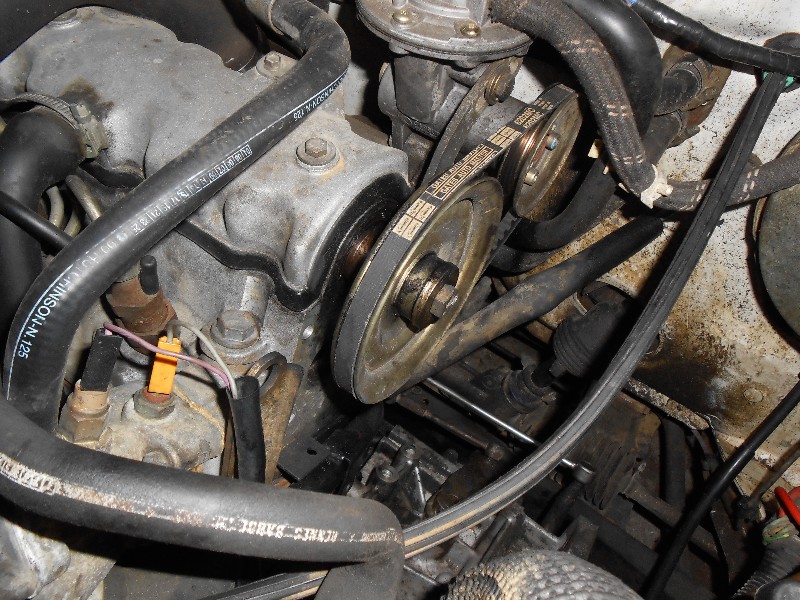

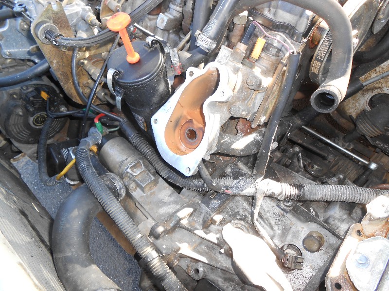

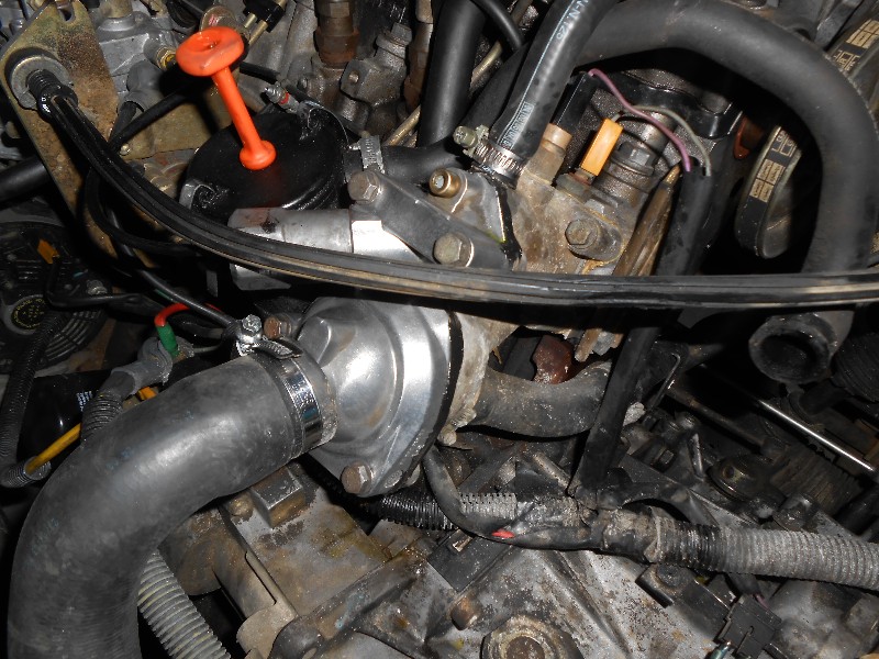

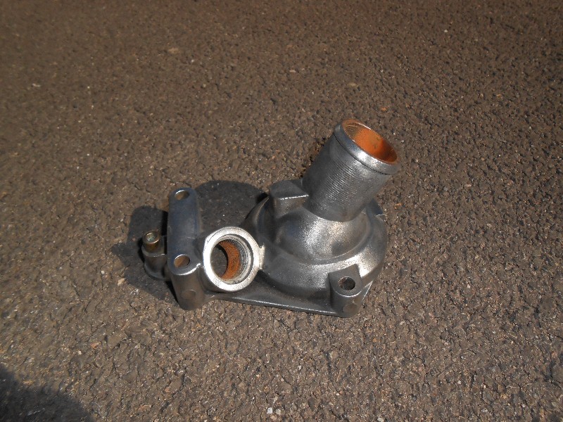

Voici quelques news du Multi. Le calorstat a été remplacé :
J'en ai profité pour passer la pièce qui le contient à la brosse métallique :
Le tout remonté :

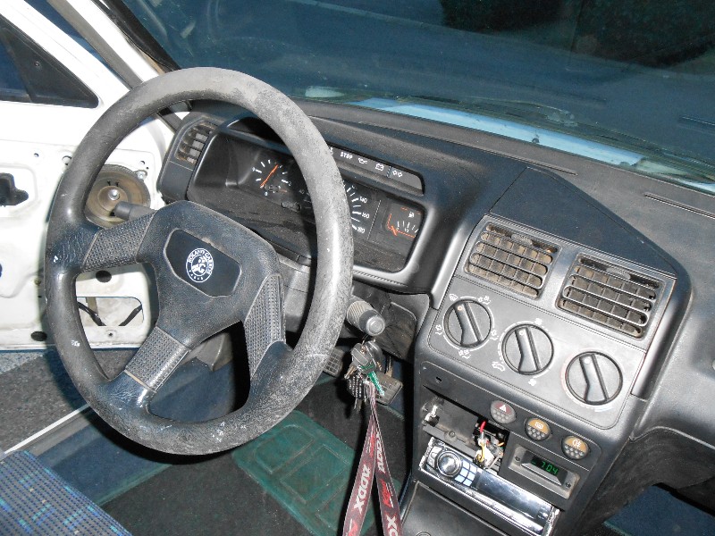

J'en ai aussi profité, afin d'avoir un intérieur convenable, pour peindre la casquette de compteur en noir mat, et, en attendant, je lui ai monté un volant 3 branches avec un centre "Roland Garros" que j'avais dans mon stock :
Bientôt un autre volant en meilleur état ! :mrgreen:
