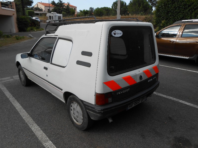

205 XAD Multi d'avril 1989, 233 222 km, Blanc Meige. C'est une "beaucoup de mains". Mais il y a quand même 2 gros points forts : une galerie en accessoires d'époque :bien: et surtout c'est une vraie 5 places ! :shock: Mais trève de bla bla, passons plutôt aux photos :

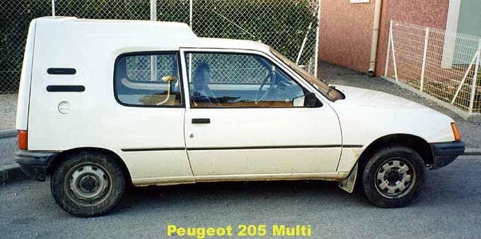

petite comparaison visuelle :
205 Multi ph1 (1986 - 1990)
205 Multi ph2 (1991 - 1993)
205 F (1993 - Fin)

Très belle multi ! :coeurs:
Pour les couleurs tu désires ce style là ?
Je craque vraiment sur cette galerie qui lui donne un vrai look d'utilitaire pur et dur ! :bien: :bien:
Re: Mon Multi en Resto complète !
C'est vrai qu'elle est superbe cette galerie d'époque :coeurs:
Bonne continuation.

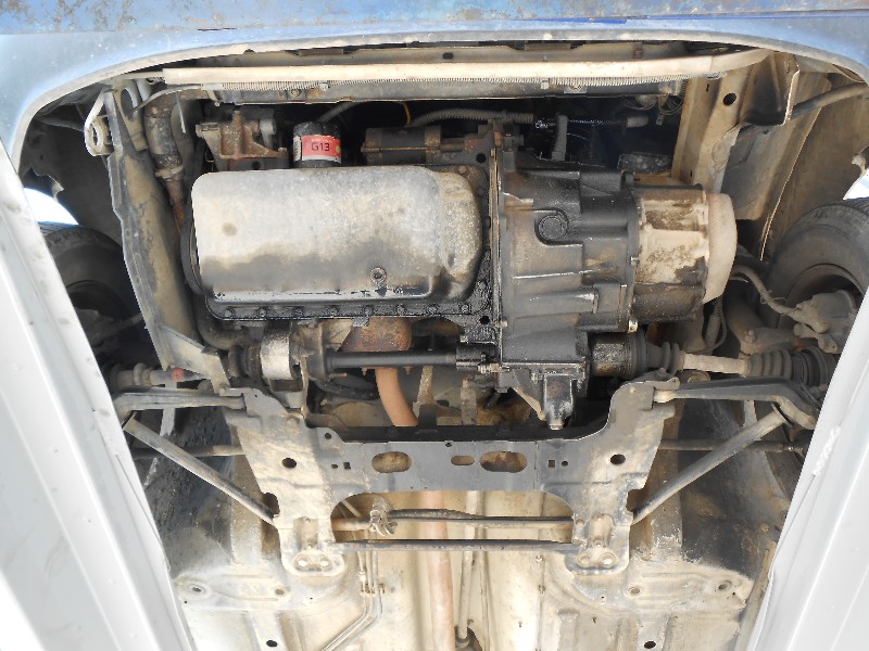

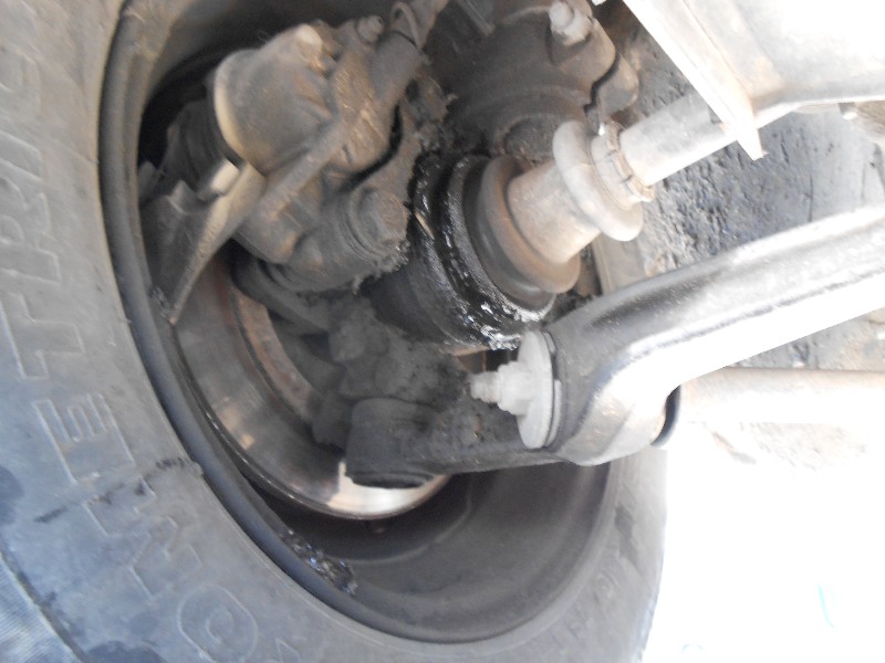

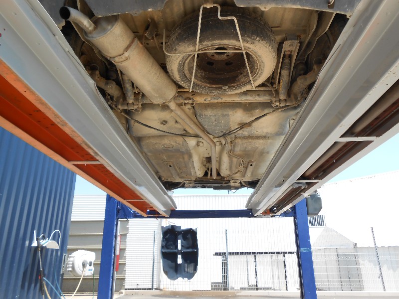

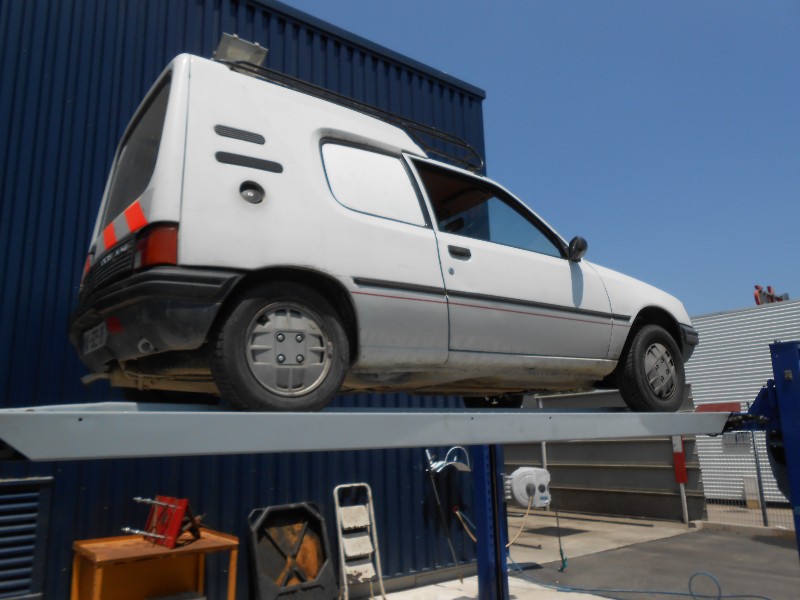

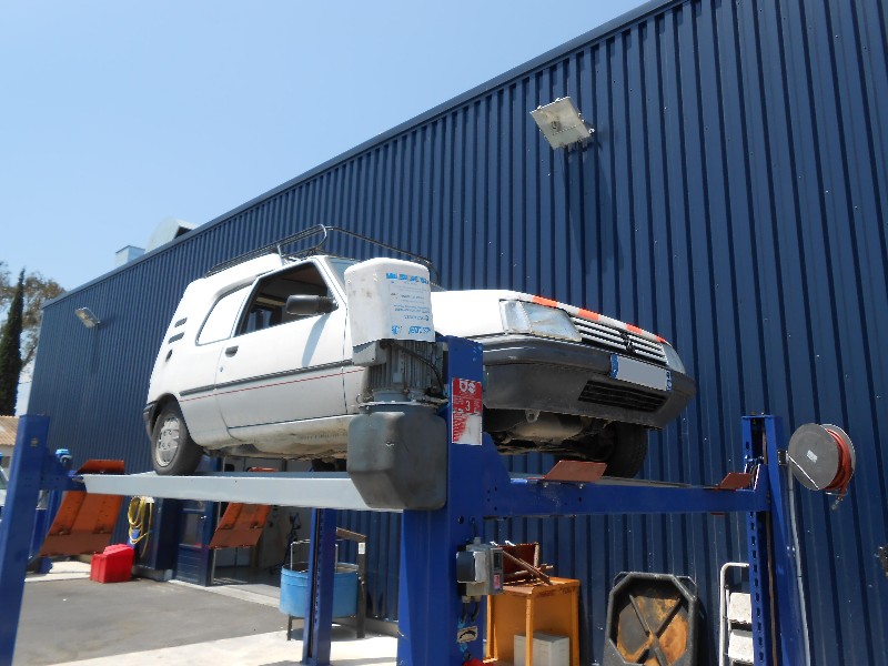

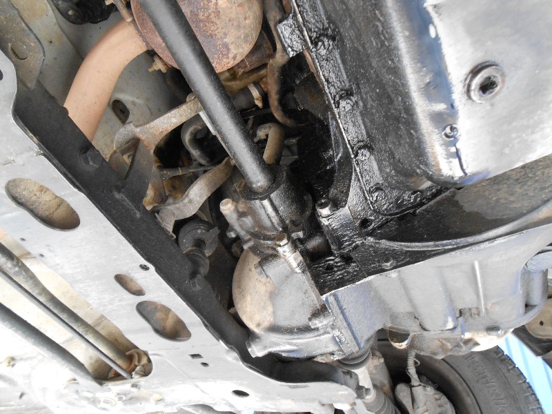

Aujourd'hui, pour titine, mise sur le pont pour mater ses dessous ! :cote:
Résultat, des soubassement nikels, sans rouille, même superficielle !
Par contre en mécanique, il va y avoir un peu de taf !

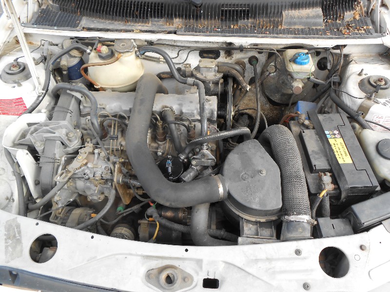

Liste des frais à faire en Mécanique :
- Vidange Huile + filtre à huile
- Filtre à Gasoil
- Filtre à air
- Distribution + Pompe à eau
- Embrayage + butée
- Soufflet de cardan D
- Joints Spie de boite
- Joint spie d'AAC
- Joint de bas-carter
- Parrallélisme
- Sûrement quelques autres bricoles lors du démontage ...
- Peut être l'ajout d'une Direction assistée à pompe mécanique
Mais bon, rien d'insurmontable dans l'ensemble !

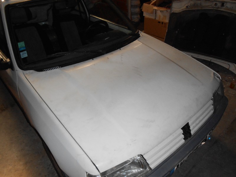

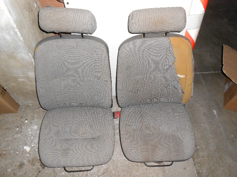

Quand au capot Auto, j'adore ce modèle qui, je trouve, réhausse énormément la ligne et profil des 205, Quasiment toutes les 205 que j'ai eu en ont été équipées ! :cote: De plus, j'en ai un blanc qui traine dans mon stock, alors autant en profiter ! :mrgreen: D'ailleurs, le voilà monté !

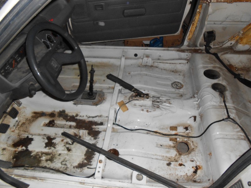

Ensuite, on fait place nette !

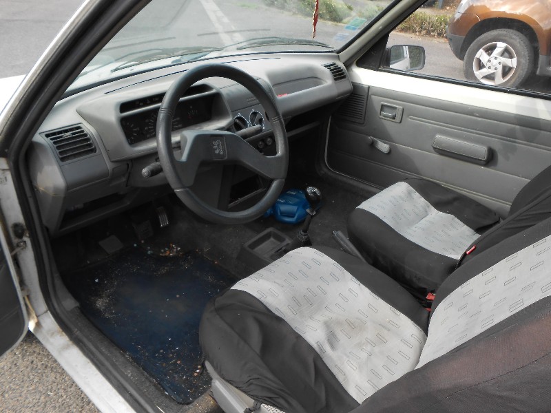

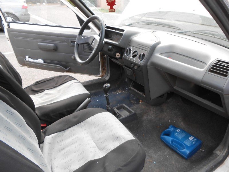

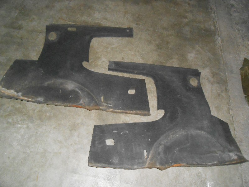

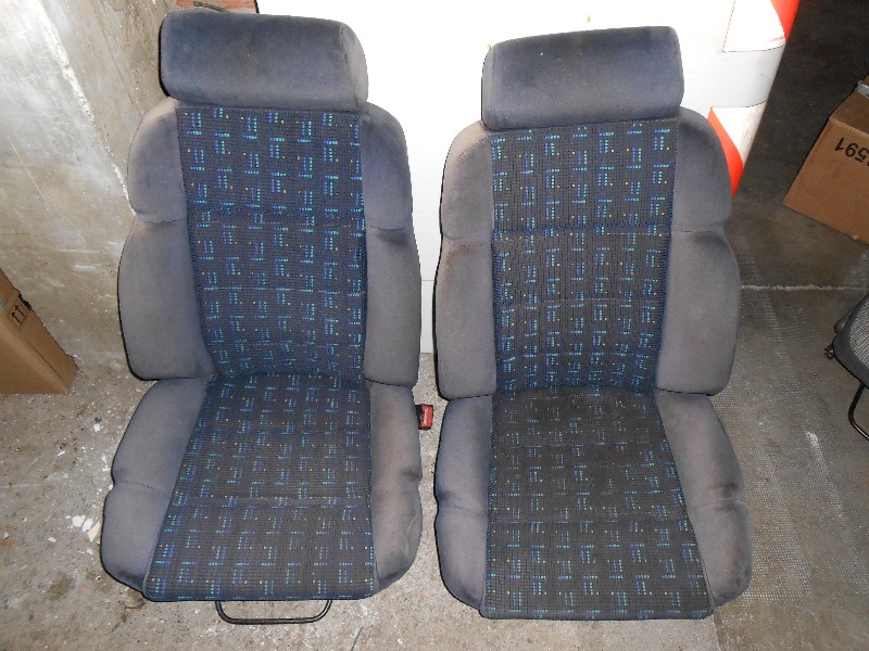

Ces garnitures seront conservées pour servir de gabarits aux neuves ! Quand aux sièges les voici :
Et ils vont e^tre remplacés par ceux -là :

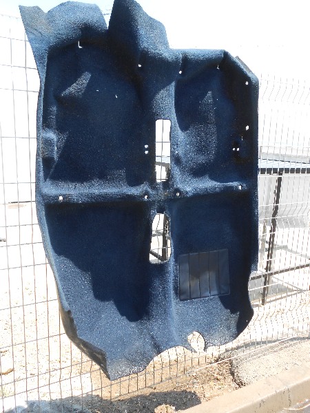

Ainsi que tout le reste de l'intérieur qui va avec, bien entendu ! D'ailleurs, la moquette est déjà passée par la case "Karcher" :
Image Avant
Image Après

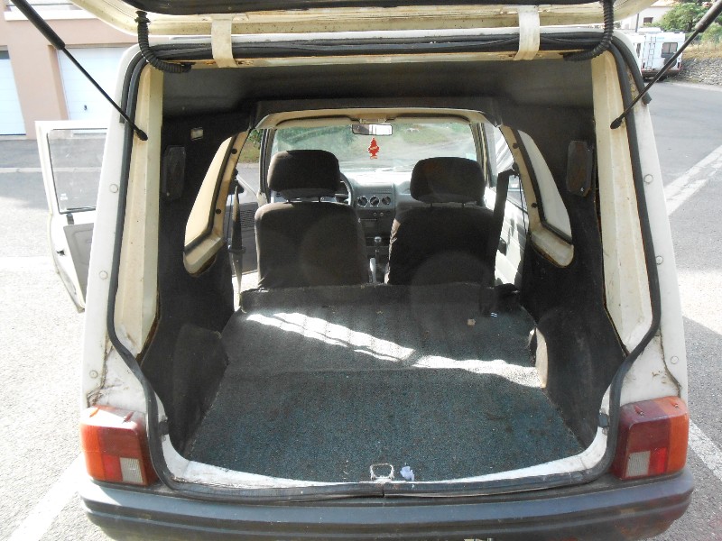

Sympa cette version, elle va s' embourgeoiser cette multi :lol: Il y a quoi comme système pour la fixation des sièges arrières et des ceintures?
