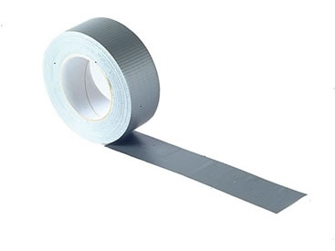

au choix, tu vas acheter 2 optiques chez le vendeur de pièces du coin sur place, ou tu peux mettre 2 morceaux de scotch étanche comme ceci (les formes sont indiquées sur le phare si tu regardes bien):
Ce montage résiste bien à 1 semaine de pluie, et est même difficile à retirer.
P.S.: c'est du scotch plastifié très résistant comme celui-ci (tu en trouves en grandes surfaces et ça peut te servir à réparer temporairement des durits qui fuient):

Re: Adaptation phares angleterre
Merci pour le truc du scotch :bien: Je cherchais justement où trouver les stickers speciaux et j'y arrivais pas :roll:
Par contre où est-ce qu'il faut le coller exactement ? Tu as pas fait ça au pif je suppose, il y à un endroit précis du faisceau...
