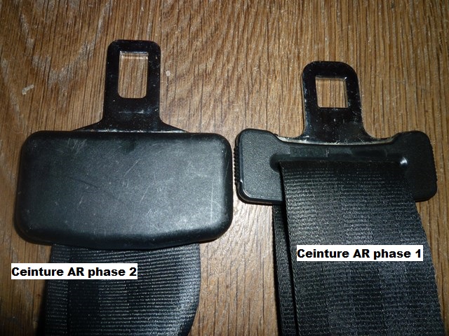

Sinon il en existe d'autres sous l'intitulé : montage de ceintures AR à enrouleur dont celle-ci :
http://www.planete-205.com/forum/planet ... 47806.html
Attention à ce que les boucles d'ancrages des ceintures soient compatibles avec les ceintures en place.
Différentes suivant phases /versions.
Différences des fixations des boucles des ceintures de sécurité entre phases 1 et 2.
