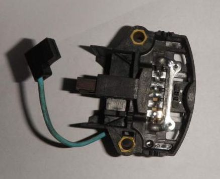

Remplacement du régulateur [5761.55]
Pour le test du régulateur :
http://www.planete-205.com/forum/planet ... 58181.html
Prenez quelques minutes et vous verez, c'est simple.
Opération "rare", le régulateur peut être remplacé, par exemple, par un régulateur BOSCH : 1.197.311.018 (maintenable) ou Beru ou HÜCO (moins cher mais pas maintenable).
Si vous avez le choix, prenez un régulateur "maintenable".
Le régulateur de gauche est conçu de manière à pouvoir remplacer ses balais, pas celui de droite.
Le remplacement du régulateur vous fait bénéficier de balais neufs.
L'opération est simple (2 vis phillips sur la face arrière de l'alternateur) et est réalisable sans démonter l'alternateur (tournevis coudé).

Remplacement des Balais [5728 38]
Quand faut-il remplacer les balais ?
Lorsque leur taille est inférieure à 5mm, sachant que des balais neufs ont une taille de 12mm environ.
[Bosch : 1.127.014.022]
Il est aussi possible de voir si le repère d'usure est entamé. En haut, un balais - ressort - rivet neuf (le kit contient 2 ensembles)
Pour le remplacement, ne tentez pas d'enlever le rivet déjà présent (sauf s'il est défectueux, mais cela n'arrive que très rarement). Coupez délicatement une fraction de la partie visible.
Elargissez l'orifice avec une mèche de diamètre 1,5mm.
Ensuite placez le nouveau ressort sur le balai en n'oubliant pas la gaine de la tresse.
Placez le rivet à l'extérieur
Ecrasez le rivet, coupez-le sous le milieu et brassez à l'étain pour "noyer" le rivet, la tresse et le support. Finalement nettoyez le tout. Cela devrait donner ceci.
Vérifier que vous avez monté le balai avec la marque d'usure facilement visible (pour les deux balais) et que le balai, sans contrainte, n'est pas trop sorti.

biwann a écrit :... mais comment sort-on l'ancien balai de son logement une fois le "rivet" coupé ?
La tresse s'est probablement soudée (par capillarité) sur la face interne du rivet => on chauffe le rivet et on tire sur le balais.
Par contre sur la photo les balais ne semblent pas avoir atteint la limite d'usure :voyons:

PLGJFL205 a écrit :La tresse s'est probablement soudée (par capillarité) sur la face interne du rivet => on chauffe le rivet et on tire sur le balais.
Ah ok je comprends, c'est la tresse qui maintient le balai dans son logement tout simplement :)
PLGJFL205 a écrit :Par contre sur la photo les balais ne semblent pas avoir atteint la limite d'usure :voyons:
oui, ce n'est pas mon régulateur mais c'est la seule photo que j'ai trouvée, mais les miens sont bel et bien morts :roll:
