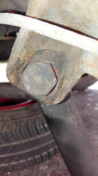

Ah la la c'est la galère!Le boulon autobloquant bouge car les bords sont abîmés (voir la photo). J'ai essayé de tirer sur l'amortisseur mais le boulon et l'écrou tournent en même temps. J'ai essayé de bloquer le mouvement du boulon avec une clé et une pince mais j'ai pas assez de "prise".

Avec cette photo , je comprends mieux ton problème.
C'est vrai que même une douille ne tiendra pas .
Essais de trouver un tube ou autre chose long et soude le de manière à ce que tu le bloque ou le tenir le temps de desserrer l'écrou.
Si tu y arrive pas, coupe l'écrou avec un disque très fin sur les deux côtés opposés mais pas jusqu'au filtrage et avec un burin, tape dans la fente que tu viens de faire et elle devrait casser mais trouve toi avant le même écrou .

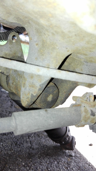

A ce jour, l'amortisseur n'est toujours pas démonté. En fait, la douille ne passe pas à cause de la pièce autour qui était censée bloquer la rotation de la vis. Je pourrais par exemple caler un plaque métallique pour bloquer la rotation de la vis puis enlever l'écrou de l'autre côté et remonter l'ensemble après.

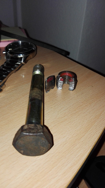

Je viens vous redonner des news; J'ai scié ce matin l'écrou et j'ai pu retirer la longue vis!J'aurais dû faire ça dès le début et remplacer la vis et l'écrou au lieu de forcer. Pour le remontage, je souhaiterais une nouvelle vis de même dimensions (110 mm de longueur sous tête, diamètre 14mm, même longueur de filetage) avec une tête hexagonale plus petite afin de la bloquer pendant le serrage. Vous pensez que c'est trouvable? Si oui,où je pourrais dénicher ça?
