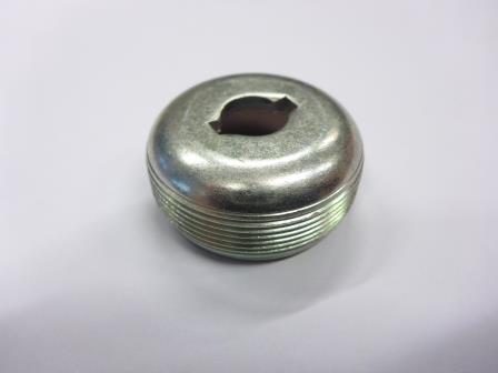

Un petit tuto pour démonter les bouchons des barres de torsion du train arrière.
Les bouchons sont vissés via un pas fin.
Pour les démonter il faut donc les dévisser via l'empreinte.

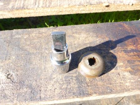

Pour cela il faut fabriquer un outil spécial pour correctement répartir le couple sur l'empreinte, au risque de foirer l'empreinte.
Pour cela il faut trouver un plat métallique de 12mm X 3mm, que l'on coupe pour avoir une longueur de 30 mm.
A l'aide d'une lime électrique ajuster la largeur et l'épaisseur pour que le plat passe tout juste.
Ensuite le plat s'enfiche dans une douille de 10mm de préférence en 1/2 pour avoir suffisament de bras levier.
Préalablement nettoyer le pourtour à l'aide d'une brosse métallique et et un petit tournevis pour retirer les éventuelles saletés pouvant freiner le dévissage.
Si cela ne suffit pas chauffer le pourtour du bouchon pour dilater le pas de vis.
Quelques photos.
