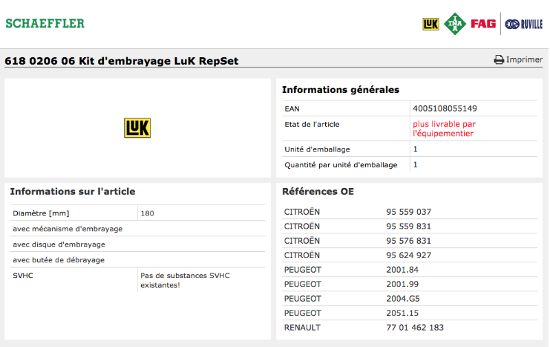

Donc ne pas se fier à ce qu'ils annoncent. Mais pour le LUK il ne sort pas pour une 205 741A11 de toute façon.

Effectivement, LUK ne fournit plus le kit:
Si tu en veux un, il va falloir aller voir ailleurs. Dans les vieux stocks.

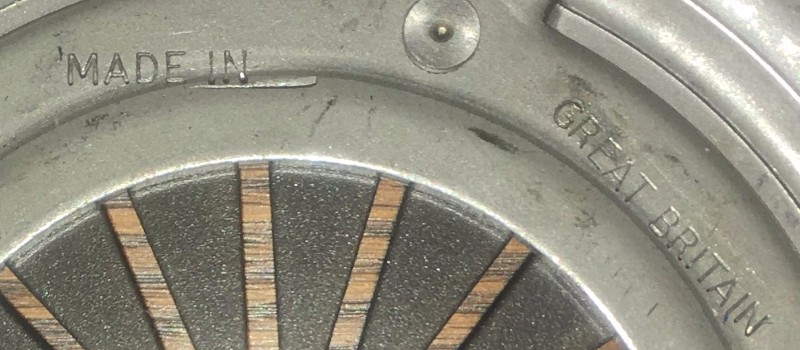

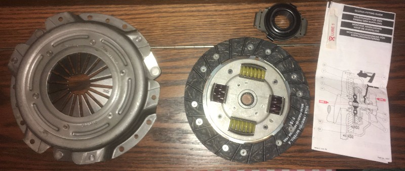

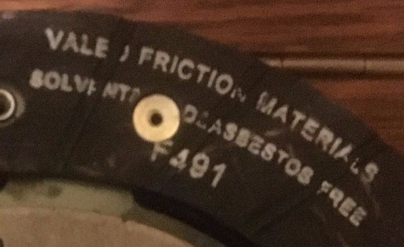

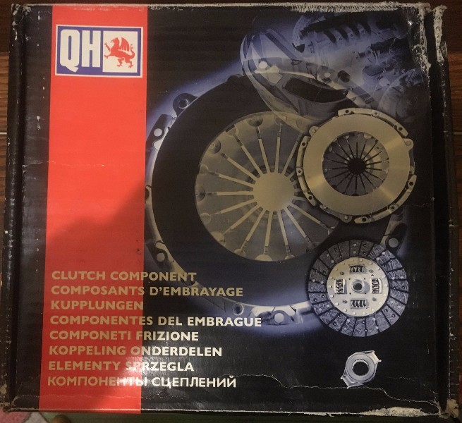

Le fond de stock que j’ai récupéré est un QH. Un retour sur cette marque?
205 CT de 1988 - 133000kms
Messages : 4161
Re: embrayage: quelle marque ?

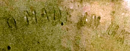

QH est un emballeur, il est possible de trouver la provenance (le fabricant, le pays) si inscrite.
kamelie1706
Messages : 833
Message par kamelie1706 »
OK ... valeo made in uk dedans.
Messages : 4161
Valeo? Made in UK? Photos?
kamelie1706
Messages : 833
Quoi encore un collector? :mrgreen:
