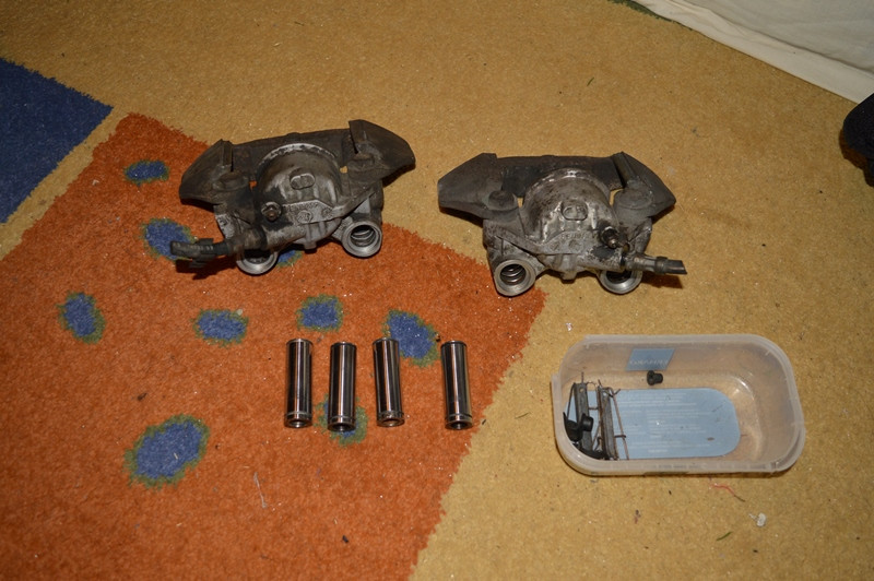

Comme j'avais cassé mes visses de purges dans mes étriers j'ai décidé de les changer. J'en ai trouvé des en bon état (les visses de purge se sont dévissées sans forcer et les pistons sont bien rentrés).
Je les ai lavés à l'eau, mais je voudrais qu'ils soient un peut plus propre (je peux utiliser du white spirite ou de l'alcool à bruler ?). Est-ce qu'il faut que je graisse les parties qui font que l’étrier peut se déplacer latéralement ?

tu écrit: Est-ce qu'il faut que je graisse les parties qui font que l’étrier peut se déplacer latéralement ?
il s'agit des colonnettes qu'ils faut nettoyer, voir si elles sont pas rayées, si elles coulissent bien et je les lubrifie avec de la graisse au cuivre ( en bombe).
Mais tout çà ne vaut rien si les soufflets de colonnettes baillent ou sont déchirés ;
Dans ce cas ils faut les remplacer, et il existe un kit avec 4 soufflets et la colle qui va avec je crois de mémoire autour de 44 €

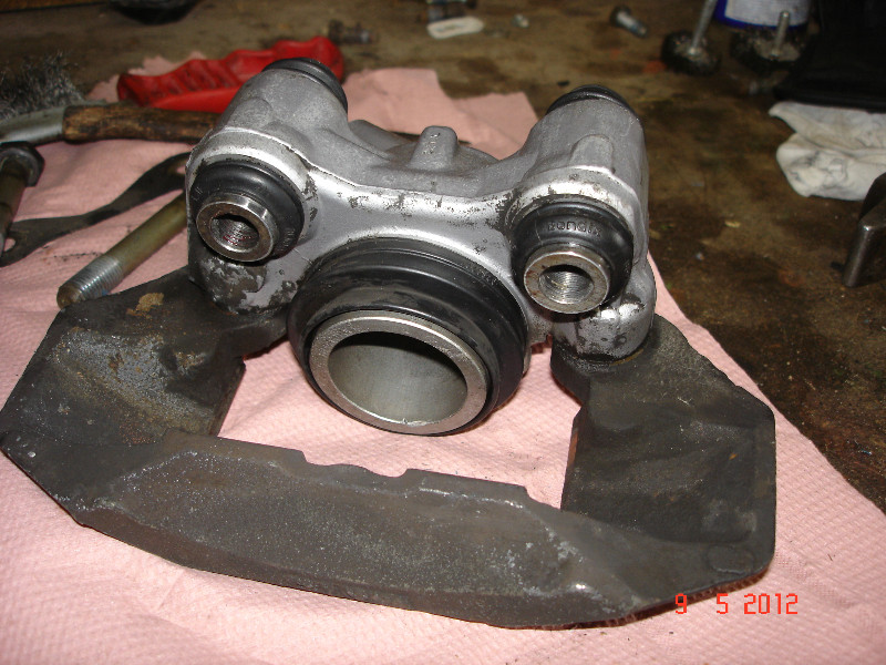

j'ai retrouvé ce post sur ma RG concernant la remise en état des etriers:
Récemment , je me suis inquiété des remarques du contrôle technique: à savoir flexibles de freins AV signalés avec une détérioration mineure, ainsi qu'un léger déséquilibre AV dont ces flexibles pouvaient être responsables.
J'ai donc remplacé ces flexibles par 2 que j'avais dans mon stock et qui ne présentaient pas la moindre trace de craquelure. Par contre j'ai observé que de chaque coté sur chaque étrier, j'avais un soufflet de colonnettes coupé ou distendu. j'ai donc démonté les étriers, vérifié l'état des colonnettes et des soufflets; j'ai décidé de ne remplacer que les soufflets défectueux, puisque l'ensemble coulissait parfaitement, soit un ce chaque coté ce qui correspond à un kit de rénovation de colonnettes pour un cout de 42 euros chez Oscaro. Je le fais à la petite économie, principalement parce que je roule pas beaucoup:
un peu moins de 2000 kms depuis un an , et puis je serais assez soucieux d'aller vérifier de temps à autre, si le reste ne se dégrade pas.
Je me suis inspiré de cette fiche pratique:
http://www.planete-205.com/forum/viewto ... 64#p596064

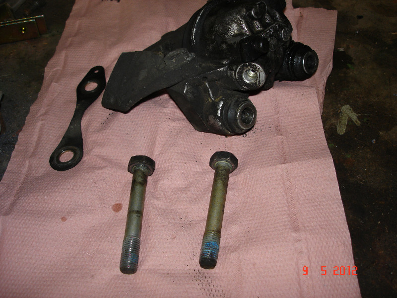

donc démontage:

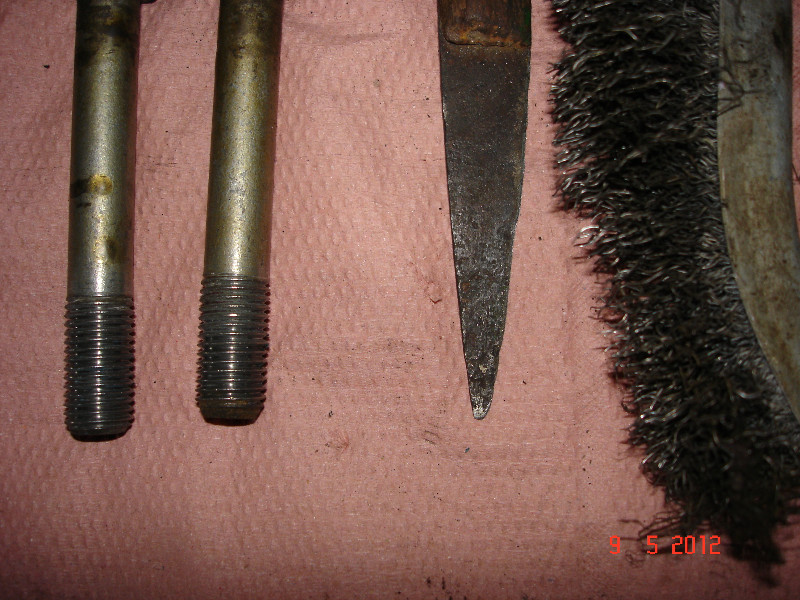

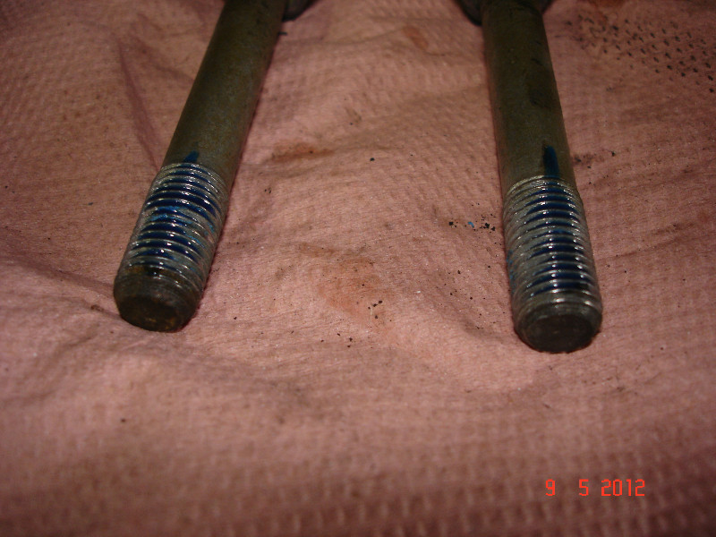

je nettoie les filets de vis de fixation d'étrier de leur frein filet,avec un couteau et une brosse métallique, pour éviter entre autre une sur épaisseur dans la traversée de la colonnette:

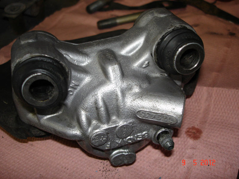

je nettoie sommairement, l'ensemble de l'étrier pour travailler plus proprement:
j'utilise ce produit trouvé chez AD, que je trouve efficace, suivi d'un rinçage immédiat sous un filet d'eau:

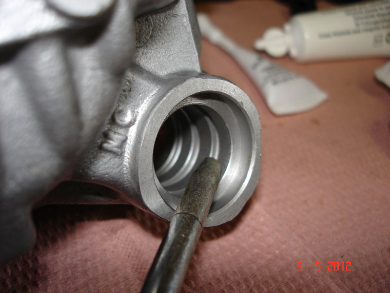

je nettoie aussi de l'ancienne graisse, les gorges ou coulissent les colonnettes, puis les sèchent.
Puis je passe un coup d'acétone sur la portée des soufflets pour espérer bien dégraisser cette portée.

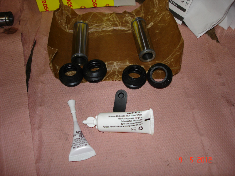

voila la composition du kit que je vais monter maintenant:
et avant de remonter les fixations d'étrier, un coup de frein filet:
Reste plus que la purge et l'essai.

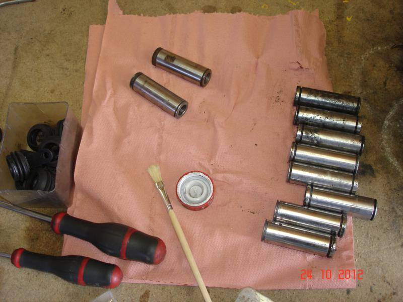

j'ai constitué un stock de soufflets et de colonnettes récupérés sur divers étriers; (voir ma première réponse)
je n'ai acheté un kit qu'unne seule fois, alors que"j'ai reconditionné" plusieurs étriers par la suite, mais il faut que les soufflets récupérés tiennent trés bien dans la gorge de la colonnette.
pour la colle, j'ai utilisé de la colle loctite qui se rapproche le mieux de cette utilisation et la graisse, je le repète de la graisse au cuivre en bombe

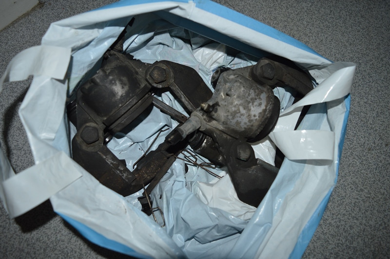

J'ai payé 40€... pour les deux, mais j'ai fais le démontage moi-même dans la casse...

Pour la graisse, il te faut une graisse haute température: au cuivre, graphitée, au molybdène ou spéciale pour roulements.

bien entendu si tu trouves la graisse cuivre en tube ,çà peut être aussi pratique que en bombe!
la colle que t'as trouvé semble faire l'affaire, il est tout aussi important de bien dégraisser la surface d'appui comme je le montre sur la photo pour esperer une trés bonne adhérence.

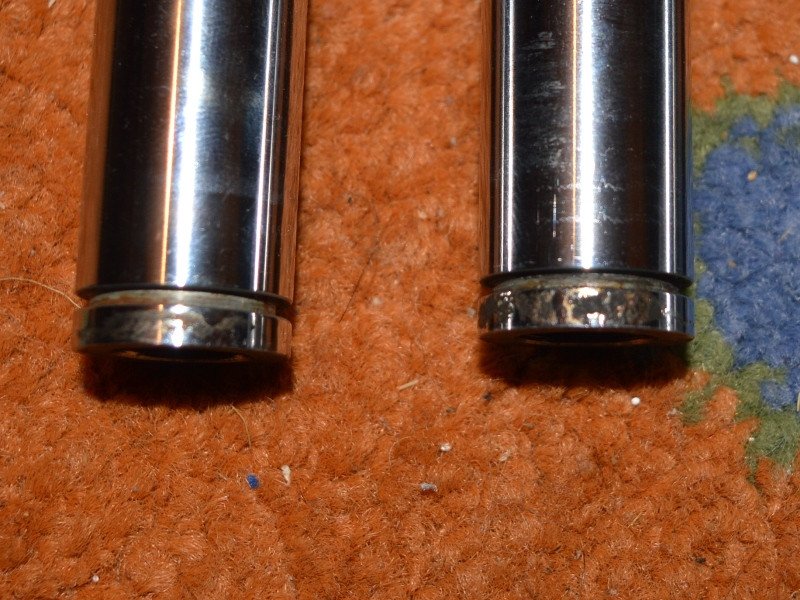

Petit détail des colonnettes, nickelles (pas rayées)
Par contre y'en à deux qui sont un peut gangrénées au bout :
Je les changes par celles d'origine si elles sont biens ou je garde celles-ci ?

elles vont bien ces colonettes! le détail en bout n'a pas d'importance puisqu'il reste toujours à l'exterieur et ne gène pas au coulissement de la colonnette.
veille bien au bon sens d'enfilement des colonnettes; t'as vu que les gorges ne sont pas identiques par rapport au bord.
si tes plaquettes et disques sont en bon état , aucune raison d'en changer!
