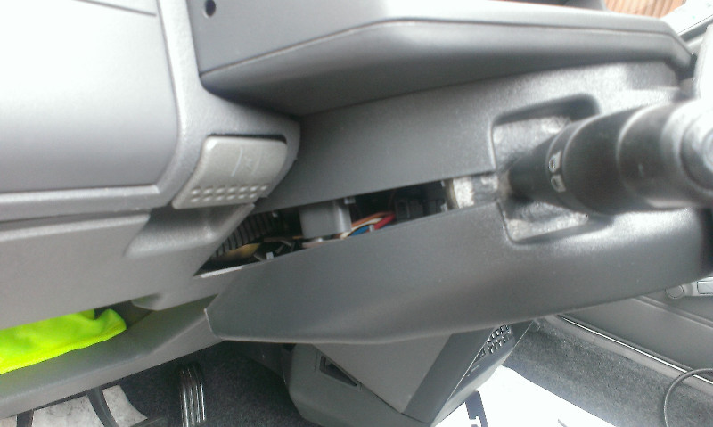

Hello,
J'ai cette manip la semaine dernière, voici quelques photos :
Les outils , une douille de 11, le gros tournevis plat permet de déverrouiller la main métallique si l'on veut ouvrir les commodos
Le commodo essuie-glace est simple à ouvrir et à refermer
Le commodo éclairage est simple à ouvrir mais très compliqué à remonter, il faut une patience de fer et du temps ..... :roll:
je l'ai fait par curiosité, ne le faite pas, si ce n'est pas nécessaire, prise de tête assurée pour les moins patient(e)s !

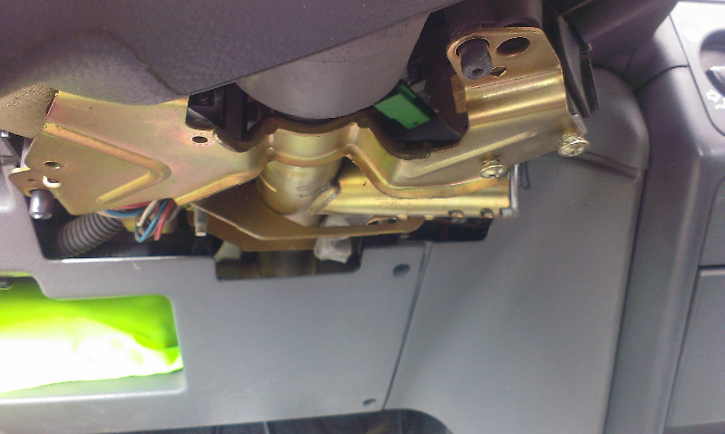

retirer les 4 vis sous le volant :
ça se dé-boite sans résistance :
J'ai dévissé la colonne de direction pour avoir du jeu pour pouvoir sortir les commodos
Dévisser les visse d'orées
Il faut débrancher avec un peu de doigté, car les contacts peuvent êtres un peu difficiles à retirer :
le commodo essuie-glace :
une fois ouvert :
nettoyage des contact avec ça et du papier de verre :
J'ai aussi remis un peu de graisse au lithium, là ou il y en avait déjà.
