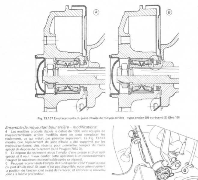

Et pour info, depuis 1986, on peut changer les roulements![]()
Avec les conseils avisés de la revue dont la recommandation d'utiliser une presse et du savoir-faire!
