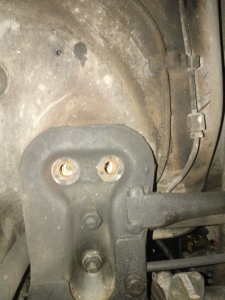

Effectivement j'ai bien deux vis manquantes sur les berceau coté conducteur, étrange, je ne voit pas pourquoi je les aurai enlevés :suspect:

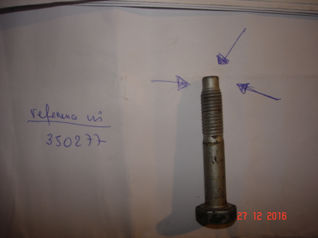

Pourrai-tu développer ce que tu entend par centreur, l'éclaté de service box n'y fait pas référence, il semble juste qu'il y ai besoin d'un genre d'entretoise entre le berceau et le chassis

valars a écrit :Pourrai-tu développer ce que tu entend par centreur, l'éclaté de service box n'y fait pas référence, il semble juste qu'il y ai besoin d'un genre d'entretoise entre le berceau et le chassis
vérifie qu'on parle de la même reference, il me semble que c'est bien cette vis; le centreur c'est la partie au bout qui n'a pas de filetage

Je ne pensais pas du tout à ça quand tu parlais de centreur haha, du coup oui c'est bien cette vis là, je passe en concess en faire la commande demain matin.

:whoa: :nono: Tu m'étonne que sa doit claquer, le berceau ne reprend les efforts du train roulant que sur les autres vis.
C'est même limite trés dangereux.
Le berceau n'est fixé que par 6 vis , 4 vis à l'arrière (dont 2 sont maquantes sur ta voiture) et 2 vis en montage "souple" (rigide uniquement sur version sportive et cabriolet).
Tes 2 vis restante s'en prenne plein la "tronche" par ton berceau qui travaille en torsion.
Par les 4 vis passent l'intégralité de la traction et du freinage.
Si les deux dernières vis cassent , je te fais pas un dessin.

Visses récupérées ce matin, par contre la casse n'avait qu'une sacré numéro qui n'avait visiblement pas la contreplaque indiquée sur l'image, est-ce normal? Est ce qu'elle est indispensable ou est ce que je peut temporairement revisser le berceau sans celle-ci?

faudrait voir sur ton auto ce que tu as de l'autre coté là ou les vis ne se sont pas barrées?
j'ai pas le souvenir de ces entretoises sur les berceaux que j'ai démontés ou remontes
