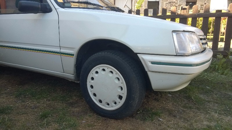

Je vous presente ma 205 : Une green de 90-91 ( je ne sais pas trop, j'ai pas encore la carte grise ( AM 90 ))
Qui a eu quelque mésaventure ... Vers 97 l'ancien propriétaire avait un peu bu et a eu un accrochage a l'avant gauche...résultat, c'est triste a voir :

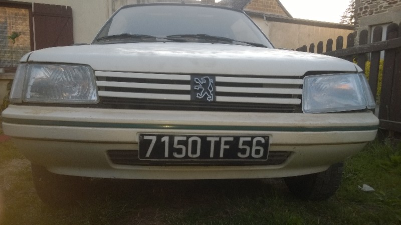

- capot beige repeint a la bombe blanche, pas joli ...
- aile avant gauche qui a l'air d'origine, malgré mes soupçons, peinte a la bombe aussi ...
- la traverse ( pas sur du terme ...) qui n'est pas d'origine je pense, car la référence couleur inscrit P3WT :suspect:

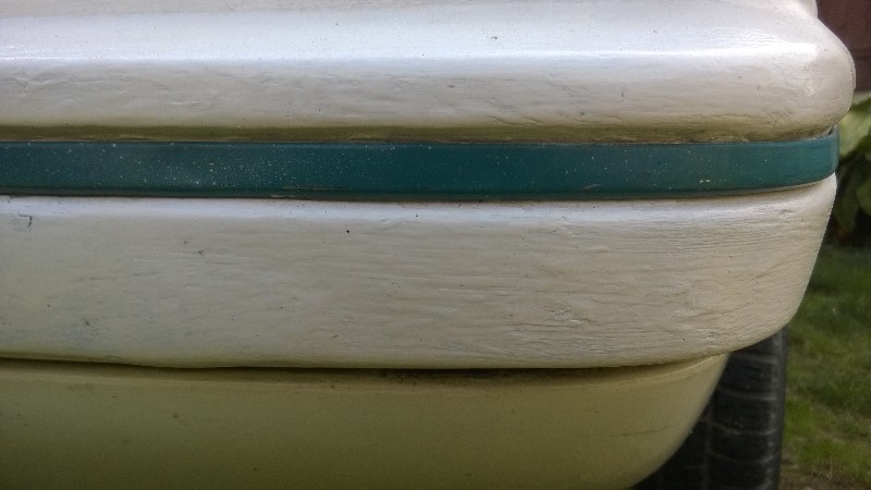

- Parechoc avant repeint en blanc au pinceau et c'est laid :cry:
- mon phare avant gauche tenait avec du câble électrique.. :pue:
Selon moi il me semble que c'est tout. ( pour l'avant )

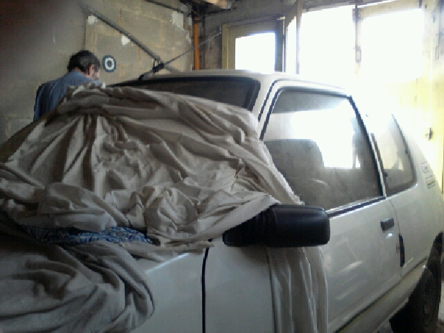

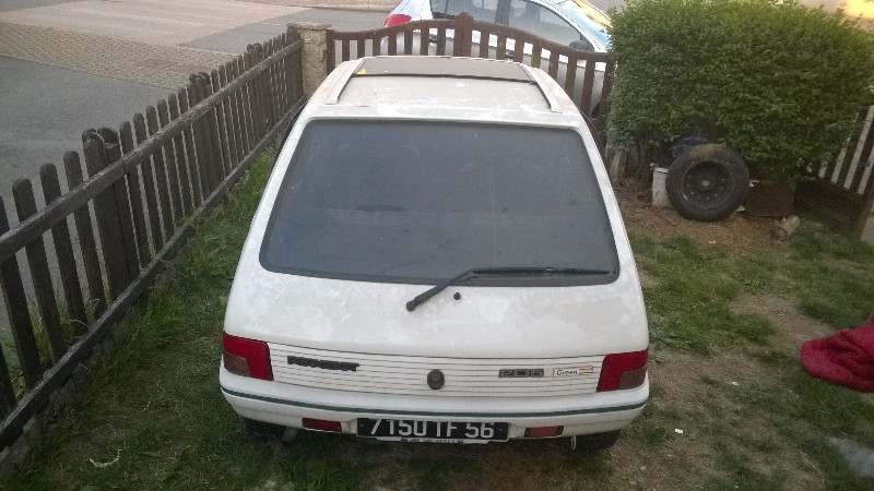

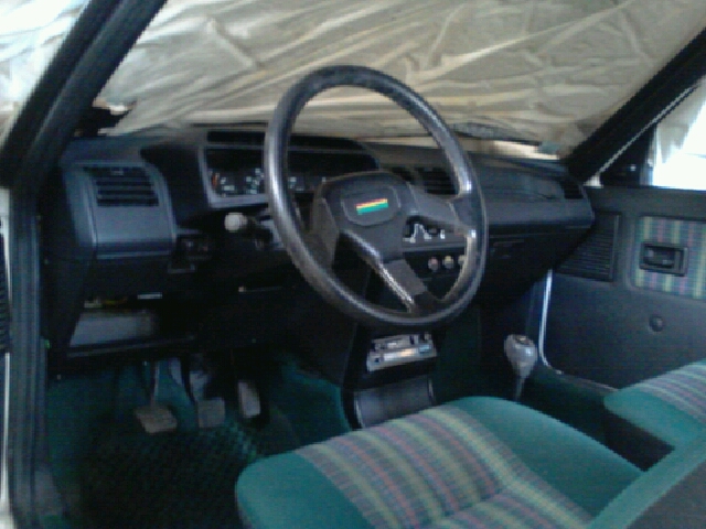

Avant l'acquisition
ImageImageImageImageImageImageMon petit probleme de phare :) ImageImage

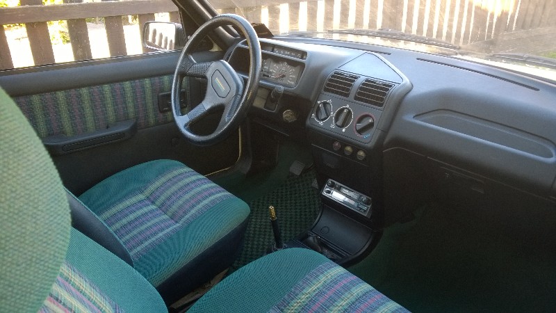

Apres un petit coup de nettoyage
Ca en jette avec les enjoliveur =) mais j'en ai que deux dont un en mauvais état ... :cry:

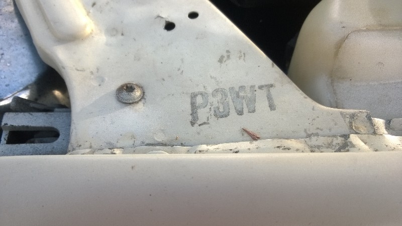

Selon ce que j'ai compris, ça c'est la ref couleur peinture ? mais elle ne correspond pas ...Image

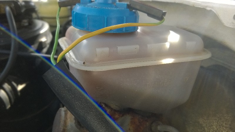

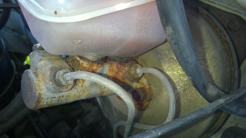

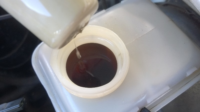

Mon niveau de liquide frein un peu élevé ? non ?( ça ne se voit pas trop .. mais il es plutôt plein )Image

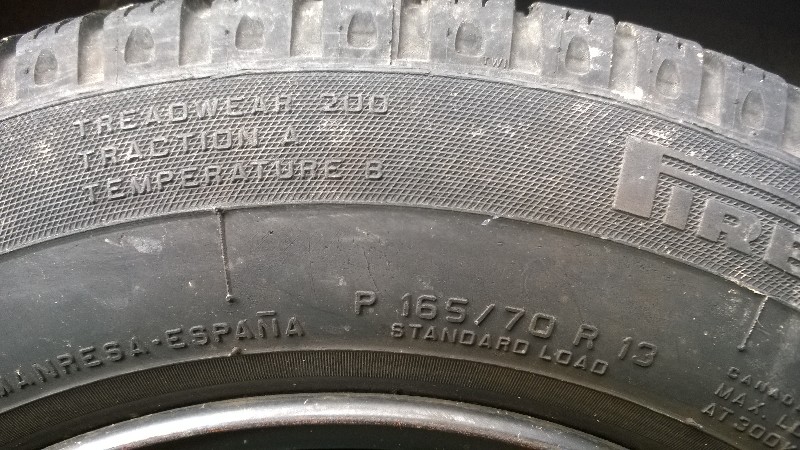

Es-ce genant ça ?Image

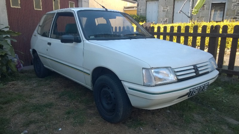

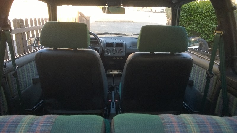

Une vue d'emsembleImage
Mon parechoc peint au pinceau ....Image

Oui c'est bien le code couleur.
J'ai l'impression que ton maître-cylindre est KO.

Sur les photos, elle semble plutôt saine :bien:

Merci de ta réponse, mais pourquoi le code ne correspond pas a ma couleur ?
je me disais aussi, c'est assez moche.

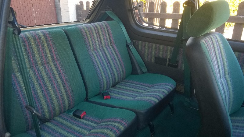

L'intérieur est superbe également :rirejaune:

Le code couleur c'est peut-être une pièce qui à été changée suite à la collision.

-Le liquide de frein doit être transparent (ce qui semble le cas du tien :bien: ), et je n'ai pas trop confiance non plus pour le maitre cylindre, peut-être en trouver un autre dans une casse. On ne plaisante pas avec la sécurité.

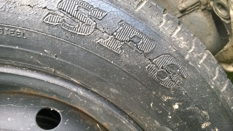

-Pour les pneus, tu fais comme tu veux, mais tu devrais changer les 5, s'ils sont vraiment de 98 :suspect:

- en effet mon liquide de frein es ambré

- voila mes pneu avant
- et voila l'arrièrre
