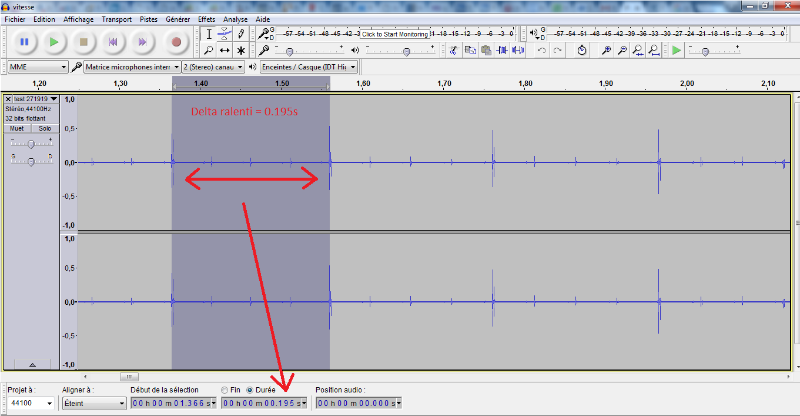

Alors, l'idée c'est de mesure la fréquence des etincelles sur les bougies et les convertir en nombre de tours par minute.
voici les étapes:
1- récupérer un kit oreillette et scotcher la partie microphone sur l'un des 4 faisceaux d'allumage (le mien est type mecanique par tete delco)
2- Brancher le kit oreillette à son téléphone portable.
3- Enregistrer la bande sonore à l'aide d'une application (magnétophone par exemple)
4- récupérer le signal sonore et l'analyse sur un logiciel gratuit (Audacity par exemple)
voici le résultat:

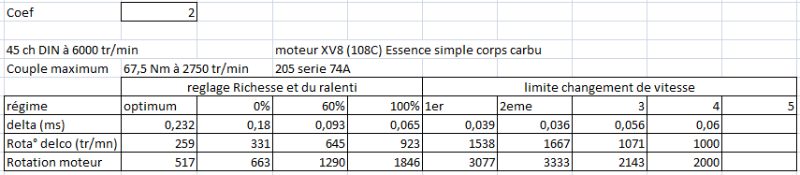

Maintenant, votre aide mes chers amis, comment interpréter les delta (le laps de temps entre deux etincelles successives sur le meme faisceaux d'allumage) en nombre de tours par minute.??? et
Comment interpréter les résultats suivant que je viens de mesurer;
une petite explication du tableau:
la ligne delco permet de calculer la fréquence de rotation du delco (= 1/ Delta)
la ligne qui est en dessous un rapport de multiplication (exple 2) car j'ai supposé que un tour du villebrequin = 0.5 tour sur le delco !!! :bleble: :bleble:
qui dit mieux,,,

Ton allumeur est entrainé par l'arbre a came.
1 tour arbre a came pour deux tour moteur 720 degrés une etincelle tout les 180 degrés. 2 étincelles au fil de mise a feu un tour.
un signal d'étincelle sur un fil de bougie donné égal deux tours moteurs passés. un front haut a l'oreillette =2 tour ?
tu cherche la frequence en hertz( frequence = 1/ temps en seconde) ?
sur une partie de ton relevé a phase donné 1/ temps entre deux front haut tu a la moitié de la vitesse en tour par seconde (frequence hertz ) divisé par 60 tu connais ta mi vitesse en tour minute multiplié par 2 tu as ta vitesse moteur ?
démonstartion
pour la phase a 0.232
1/0.232 =4.3 (hertz ou demi tour seconde) /60 = 258 tours minutes *2 = 517 tours minutes au ralenti donc ? faible mais presque cohérent

seul ton delta de ralenti a un sens car constant, sur tes mesures" passage de vitesse" tu est en acceleration donc le regime varie ton delta aussi hormi faire une moyenne .... néamoins via les ratios de boite pont tu peux calculer en fonction de ta vitesse compteur connaitre le regime moteur en fonction de la vitesse enclanchée.
moi qui ai un compte tour sur ma diesel et ma turbo diesel j'ai a quelque chose pres 2500 tour en 5 eme a 90 2500 en 4 eme a 70 50 a 2500 tour sur la 3eme , juste ce qu'il faut pour rouler au couple sur un filet de gaz, Peugeot a tout prévu !! c'est pas des guignoles niveau étagement de boite ! neamoins ta méthode peut te donner le valeur du ralenti ...

Bon, voila j'ai clarifié mon tableau:
Et mon moteur-cardiogramme (hhh) :rirejaune:
le régime optimum est atteint avec une richesse à 0%, le moteur chaud à 70°C, les filtres étant propres, circuit d'eau réduit..
Est il logique d'avoir un nombre de tours aussi faible au ralenti (economie de carburant : essence)?
je l'ai réglé afin de ne pas avaler en embouteillage?
Est il logique d'avoir un nombre de tours aussi faible en accélération pour une Essence 45Ch moteur XV8?
Pour ce modele en question, son couple maxi est 2750tr/min, est ce la bonne vitesse pour changer de rapport?
Est ce la bonne vitesse une consommation optimum?
Quelqu'un aurait fait de tel reglage d'économie sur sa 205.?
