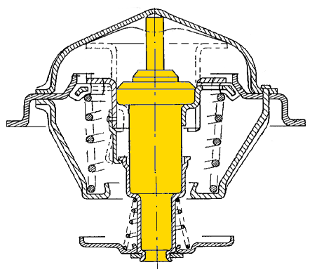

je reviens vers vous car j'ais trouvé la source du problème c'est pas une prise d'air quoi que avec les quelques petites bulle dans la durite transparente, mais c'est pas de las que vient le soucis. mon soucis étant les démarrage a froid complet, a chaud ou tiède aucun pb de démarrage.
c'est tout simplement le termostat qui est sur le circuit de refroidissement et qui tire un cable qui vas sur la pompe a gazole, la sonde de départ a froid.
en fait j'ais vérifié sur la pompe a gazole ( roto diesel) le levier qui est relier a ce cable dois etre tendus a froid et detendu complètement a chaud. dans mon cas il ne bouge pas, enfin si a la main mais pas tout seul. donc je l'ais tendu pour que le levier vienne en butée et la miracle elle démarre a froid sans touché l'accélérateur.
bon par contre une fois chaude le ralenti reste élevé, je le redessert et re miracle le ralenti reviens comme il faut.

Hum... Montage sur pompe DPC pour Diesel "dépollués" (année 93 pour Euro 1?)
Sur ma Bosch c'est juste un cable relié à cette capsule de cire qui tend le levier de ralenti accéléré.
Je n'ai pas de switch sur la pompe car le surcalage est géré par une dérivation du circuit d'eau sur la pompe (pour les VE, mais, je n'ai pas ce montage car pré-93).

La position du câble, doit varier en fonction de la température, ceci par l'intermédiaire de l'organe de commande de ralenti (que tu appelles "capsule de cire") quel que soit le système qui y est relié.cuda47 a écrit :Hum...
Sur ma Bosch XUD7 c'est juste un cable relié à cette capsule de cire qui tend le levier de ralenti accéléré, je n'ai pas de switch sur la pompe.
Seul le réglage est différent, la variation de longueur elle est fondamentale.

La tension du cable varie en fonction de la température et comme le calorstat c'est un système de cire qui gère ça ;)
Cet effort agit sur le levier de ralenti accéléra uniquement ;)
Ce système ne fait pas varier l'avance dans ce cas, juste le régime ;)

Oui, le câble agit, sur la Lucas DPC sur le "surcaleur" qui règle l'avance, alors que sur la Bosch c'est le ralenti accéléré
Par contre, qu'entends-tu par système de cire

=> C'est le même principe que pour un calorstatPLGJFL205 a écrit :Oui, le câble agit, sur la Lucas DPC sur le "surcaleur" qui règle l'avance, alors que sur la Bosch c'est le ralenti accéléré
L'effort d'ouverture du calorstat se fait par un système de cire ( comme les abeilles lol), il suffit de tester les ressorts pour voir que c'est bien raide.
Une capsule de cire transforme la montée en température en déplacement mécanique.
C'est la même chose sur le cable de surcalage à froid.

Ok, j'ai compris
Tu parles de cette capsule (à cire) :
Oui, nous sommes d'accord c'est bien le même principe...
