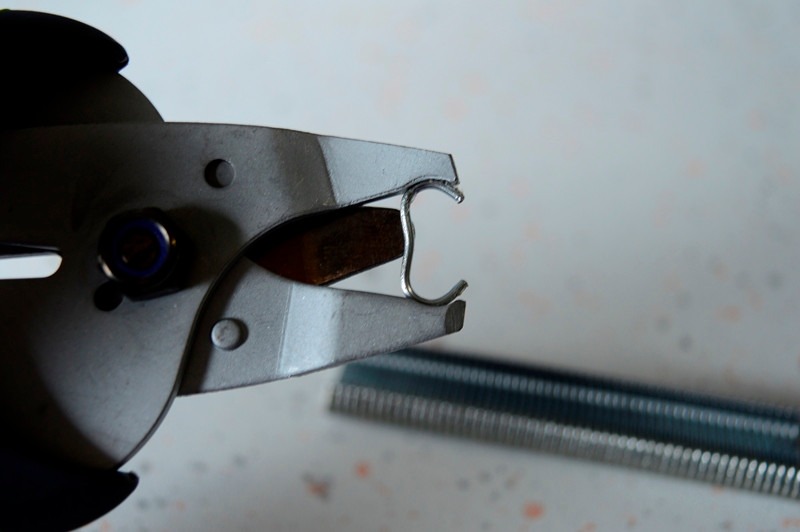

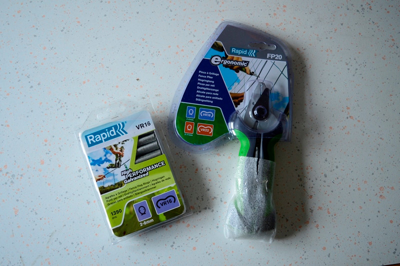

Suite à la demande de Thibault63 je vous montre le matériel que j'ai utilisé pour retendre les cuirs et tissus de ma sellerie.
Pour cela j'ai utilisé une pince nez-de-cochon appelée plus couramment pince à grillage et parfois aussi appelé pince de sellier ou pince nez de porc:
Vous pouvez la trouver en magasins de bricolage au rayon jardin/grillage pour 15 à 25€ suivant les boutiques et offres. Pour ma part, je l'ai payé 19.90€ avec 1500 agrafes de 16mm.
Cette pince est extrêmement pratique, elle est même indispensable afin de mettre en place les agrafes facilement, car il y a plusieurs endroit qui ne sont pas possible avec un pince classique, et avec ce type de pince vous évitez de vous blesser ou foirer les agrafes contrairement à une pince classique où l'agrafe glisserai.
A l'origine les cuirs et tissus sont tendu avec des agrafes en cuivre de 16mm. Mais sa c'était il y a 20-25 ans, car trouver des agrafes en cuivre dans une société où tout est fait au moins cher, c'est mission impossible. Les agrafes en 16mm fournis dans le kit me semble beaucoup trop fragile, c'est un simple fil de fer fin enrobé de plastique.
Le modèle au dessus c'est des agrafes de 22mm en acier galvanisé, j'ai donc pris une boite de 215 agrafes (compter 9€ la boite). 1 boite suffit pour refaire toute la sellerie d'une 205. C'est plus gros, plus solide,c'est facile a mettre en place, sa tend très bien les cuirs et sa va durer dans le temps.
Thibault63 à trouvé de son coté des agraffes en 16mm en acier galvanisé, donc c'est bien aussi :)
Le design varie suivant la marque mais le principe reste le meme
Les agraffes en 16mm (dispo aussi en 22mm)
Voici comment sa s'utilise
