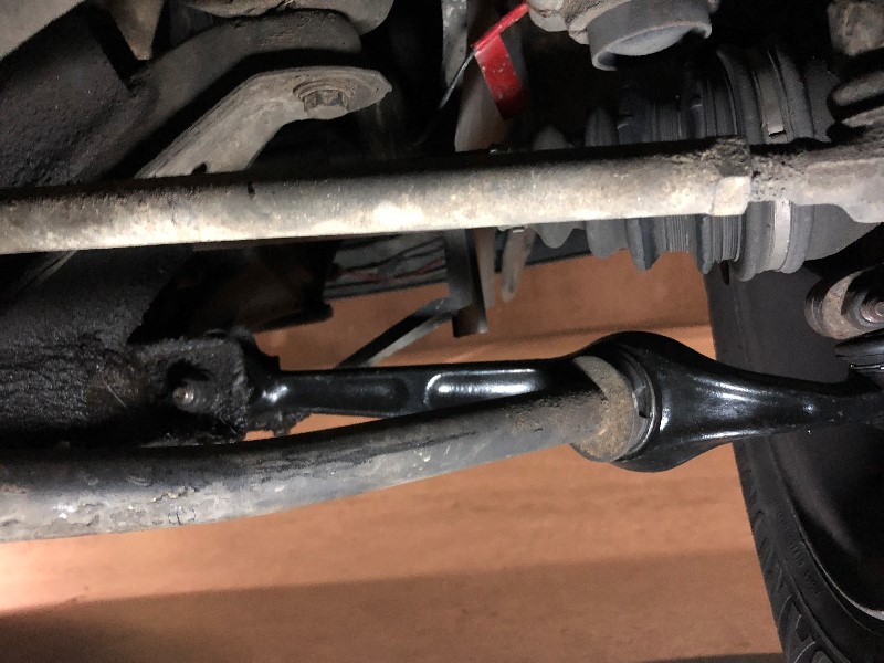

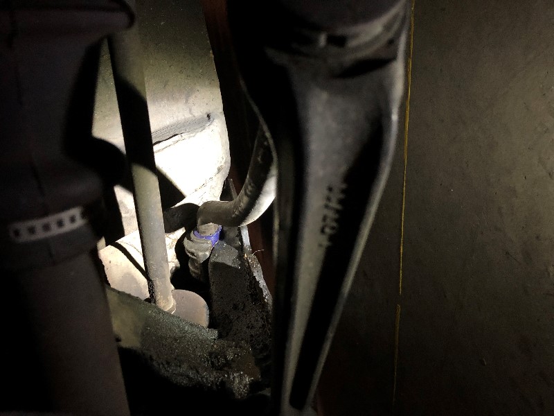

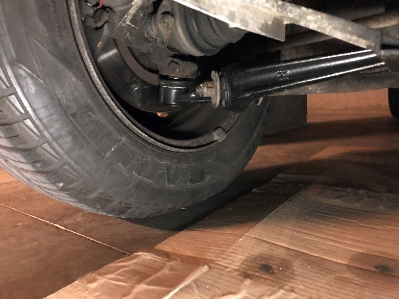

j'ai une 205 GT de 1986 et le garage a changé le bras avant droit et les silents blocs de la barre stab.
le bras claquait fort et j'avais un toc métallique même sur des petites bosses ou creux.
le changement a résolu ces bruits. en passant sur des dos d'anes ou des nids de poules plus rien.
Néanmoins, il reste toujours un petit toc métallique soit sur des petites bosses, soit à l'accéleration et à la déceleration (vers 40 km/h cela fait par ex.)
D'où cela peut-il venir? bras ou silent bloc? est-ce qu'il y aurait un écrous mal serré? faut-il serrer à fond les écrous au niveau des silent bloc ou il y a un couple de serrage spécifique aussi?
Qlqs photos où je vois que le nouveau bras (droit) semble moins serré que l'ancien (gauche).
silent bloc gauche
bras droit neuf - vue de devant
bras gauche- vue de devant
bras droit neuf - vue de derrière
bras gauche- vue de derrière

Les silent-blocs de ma barre stab sont morts aussi, dans les creux ou aux dos d'âne ça "grince" un peu. Quand je bricole en dessous j'en profite pour mettre un peu d'huile, ça atténue le problème pour un certain temps...
J'ai remarqué sur une photo que le pare-chaleur de la rotule du nouveau bras inférieur n'a pas été repositionné, ça va cramer le soufflet à cause du freinage
Simple hypothèse pour ton "toc métallique" c'est peut-etre justement un silent-bloc trop serré, qui fait un accoup et qui résonne dans la ferraille, un grincement court et net quoi...
(barre stabilisatrice = barre anti-roulis)
