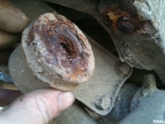

bonsoir a tous .en expectant le train ar un caoutchouc en forme d œuf m ai rester
dans les mains ....... je pense que cela sert de butée ....
question . comment est il fixer
comment le démonter/remonter)
peut on en trouver des neuves (je pense que l autre cote c est pareil)
merci d avance pour vos réponses
BUTEE AR FIXEE SUR CAROSSERIE

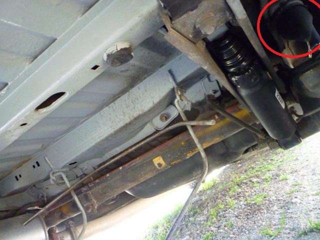

Ce ne serait pas la butée élastique du bras de suspension des fois ?
Butée élastique du bras de suspension ARD.
Si c'est bien ça ,je crois que c'est toujours disponible .
C'est vissé tout simplement.
Bonne soirée.

merci cev18 de ta réponse envoyer par missile
c est exactement celle la !!!!!
le boulon est rester sur la carrosserie
il y a t il un écrou dans le coffre (je n est rien vu dedans )
elle tient comment c elle qui m est rester dans les mains est toute rouillée enfin le métal
merci a toi
merci a toi
Re: BUTEE AR FIXEE SUR CAROSSERIE
Le support rouille ,l'écrou de fixation reste en place et le caoutchouc fini par tomber
Il n'y a pas d'écrou dans le coffre.
C'est juste vissé dans dans le chassis.
Généralement ,le support rouille, le caoutchouc tombe et la vis reste dans le châssis.
Il faut l'enlever par en dessous .
En cas d'impossibilité perçage et taraudage.

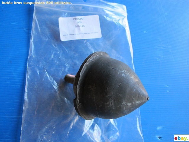

Ces butée sont encore disponibles en concession sous la référence : 5166.28
Pour le montage :
https://www.youtube.com/watch?v=tK87v5PAM_c
Bon courage.

Merci beaucoup à CEV18 pour ses précieux conseils très détaillés, mon mari à réussi a démonter la vis en mettant du dégripoil, et en chauffant légèrement la partie à démonter. Il n'y a plus qu'a se procurer la pièce et à la remonter. Je vous souhaites une très bonne journée.

En mettant de la graisse sur le filetage des nouvelles butées et sur la tête du support,cela facilitera le prochain remplacement et retardera la corrosion.

Effectivement toujours dispo chez Peugeot sous forme de kit.
Caoutchouc , coupelle métallique et écrou pour moins de 20€. Merci
