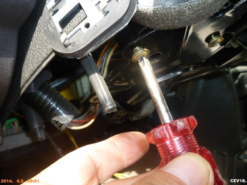

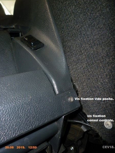

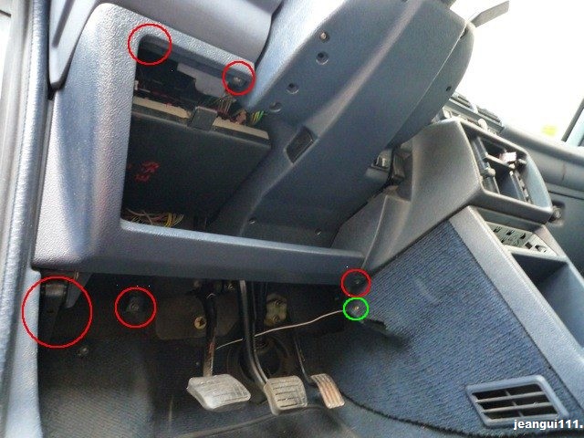

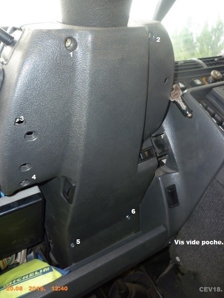

Pas besoin de plier quoi que ce soit ni de démonter le dessus. sur la colonne de direction il y a deux boulons de 11 à déboulonner, cela permet à la colonne de direction de descendre légéèrement et ainsi pouvoir retirer les commodos sans forcer.
Sur la 2nd photo on voit un de ces boulons sur la colonne.

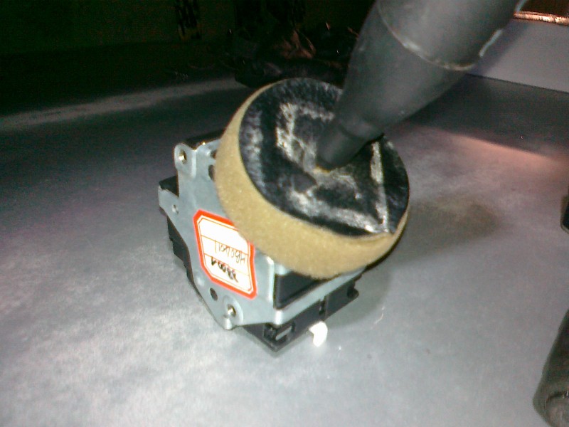

Sur cette photo on voit les écrous de 11 à dévisser (enfin on voit celui de gauche). On les dévisse jusqu'en limite de filetage, comme ça pas besoin de s'emm*** à les remettre, la colonne de direction reste montée mais on a assez de liberté pour enlever le commodo.
On voit aussi les vis enlevées, il reste les traces des rondelles éventail sur la tôle !
Là c'est le nouveau, où j'ai remonté la mousse de protection de l'ancien en faisant des petites entailles au couteau au centre pour y faire passer le long du commodo.
Personnellement, j'ai eu une galère : le bitonio blanc (en bas à droite) était trop grand, je pouvais plus passer de cligno en ligne droite ! Résultat j'en ai coupé un bout et maintenant nickel !
J'ai essayé de démonter l'ancien par curiosité (et pour essayer de comprendre pkoi les plein feux ne restaient plus bloqués) et pis en ouvrant le tracassin tout a sauté j'ai jamais su y remettre en place

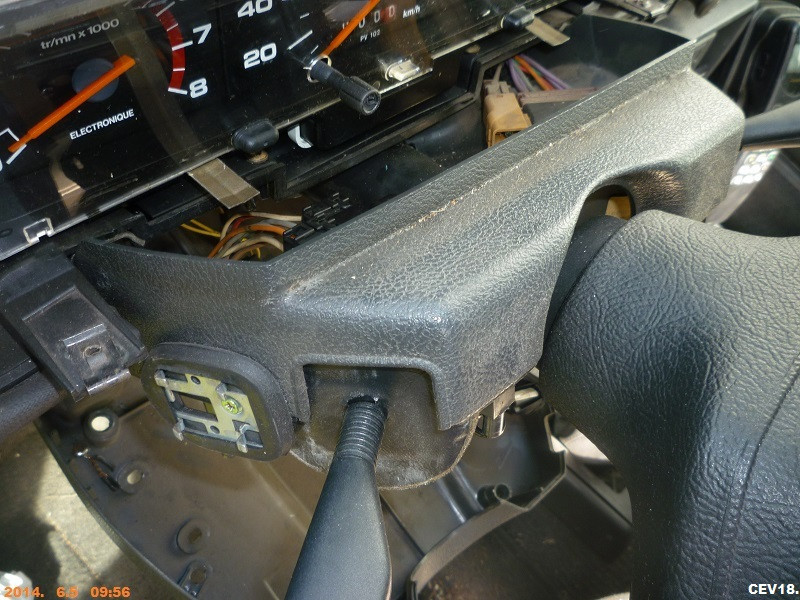

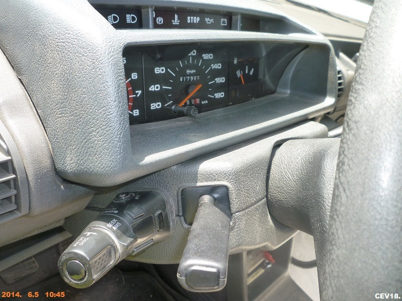

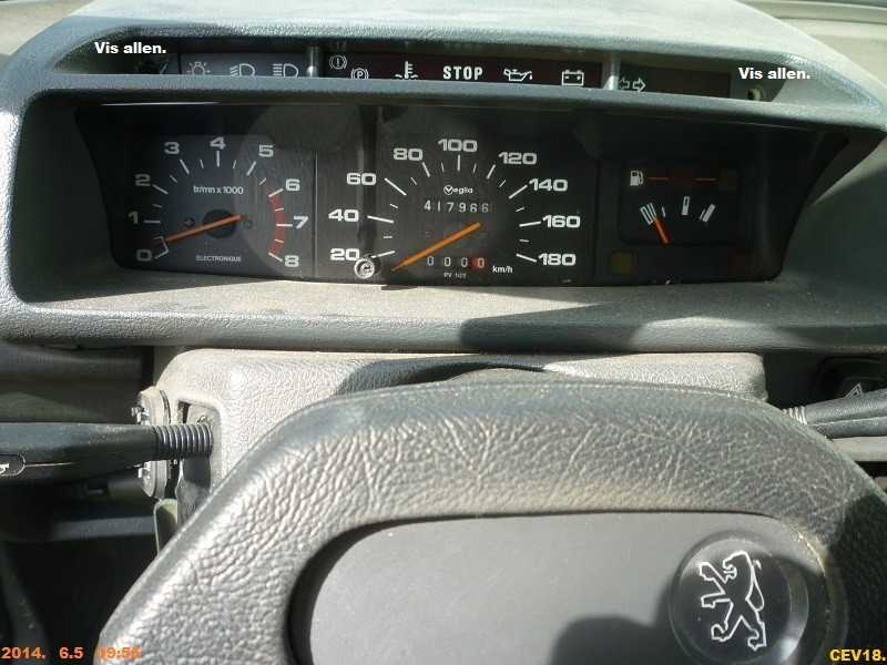

Sur la phase 1 il est préférable d'enlever la casquette du combiné d'instruments (compteur) pour facilité cette opération.
C'est hyper facile sur cette phase là puisqu'il est maintenu par 4 vis seulement :
Deux vis allen (clé de 3) en haut et de part et d'autre des voyants d'alertes/témoins feux et clignotants etc et 2 vis empreinte cruciforme en bas à droite et à gauche du volant.
Bien que cette opération soit facile il est nécessaire de l'effectuer avec précaution car ces plastiques sont vieux et fragilisés par les UV du soleil et de la lune .

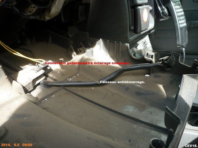

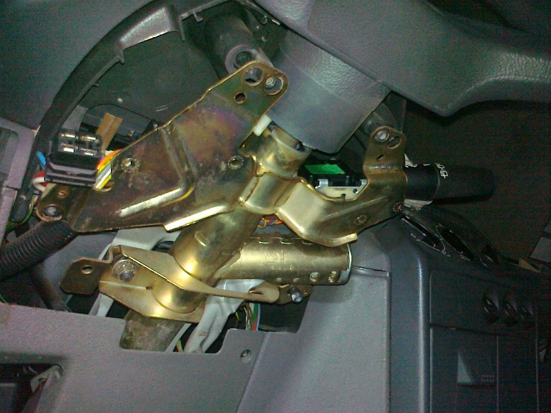

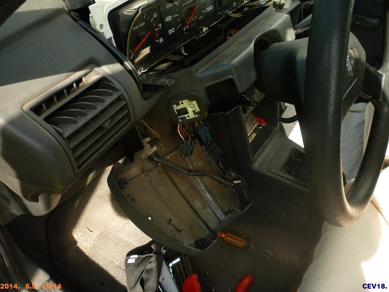

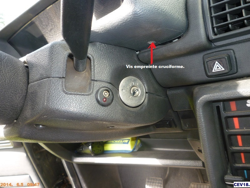

Ensuite on démonte le cache/tablier de la colonne de direction ,comme indiqué à la première page de cette fiche pratique :
Pour cela il suffit juste de déposer les 4 vis empreinte cruciforme (2 en haut et 2 en bas).

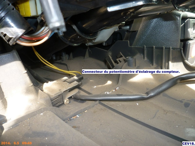

Comme mentionné par Bennyjy en page 1,bien faire attention au connecteur du potentiomètre d'éclairage du compteur en enlevant ce cache.
Cache/Tablier démonté :
toute cette poussière à l'intérieur.

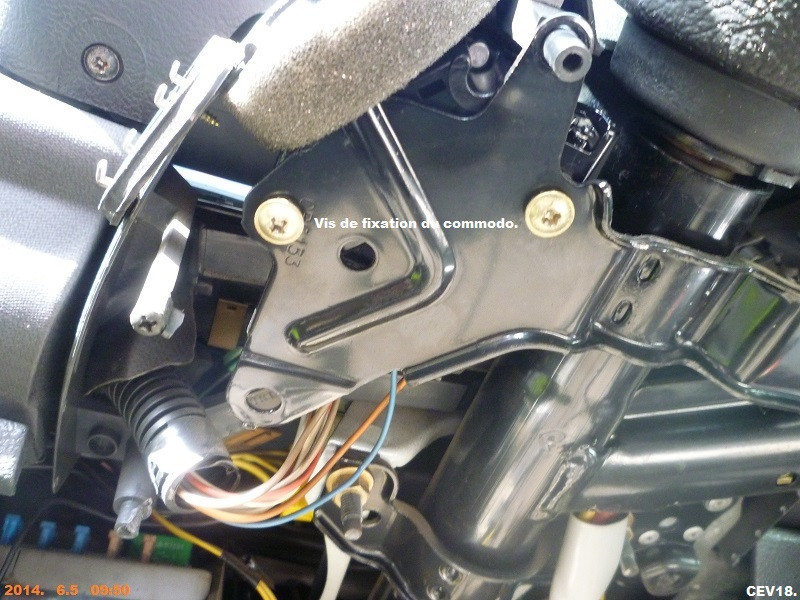

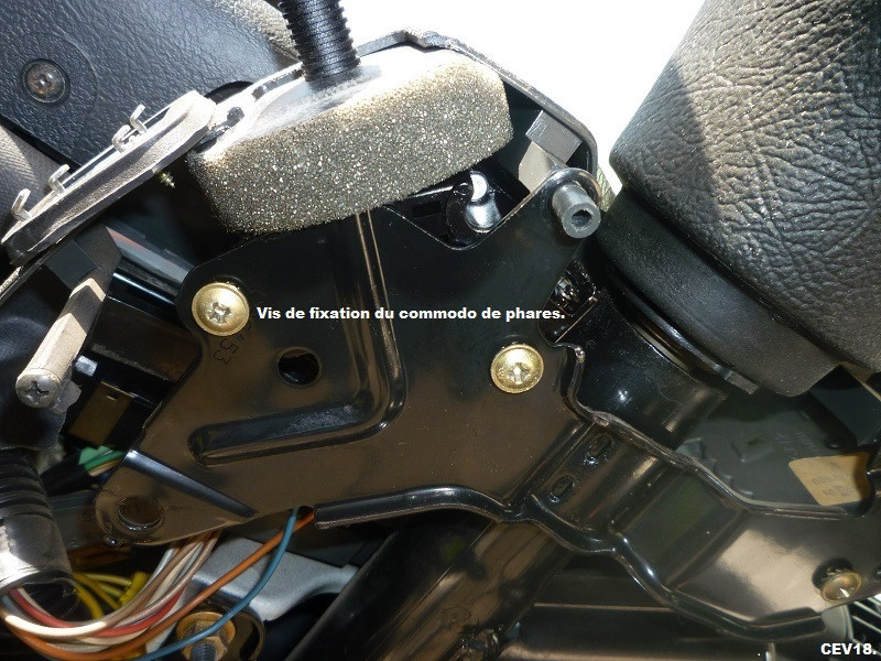

Une fois le tablier de la collonne de direction démonté,on a accès à la visserie du commodo.
Pour faciliter le démontage du commodo de phares ,j'ai également dévissé les 2 écrous du haut de la colonne de direction (clé de 11) afin de la descendre légèrement.
Dévissage du commodo de phares.
Démontage de la casquette du combiné d'instruments ,afin de soulever sans dommage,le cache situé au dessus du volant.

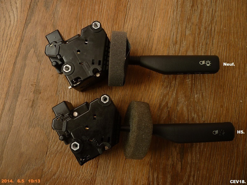

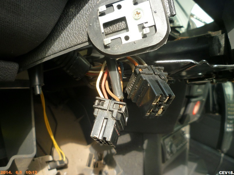

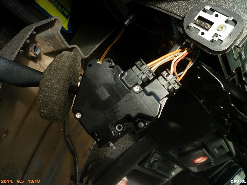

Commodo démonté et toujours connecté.
Commodo déconnecté.

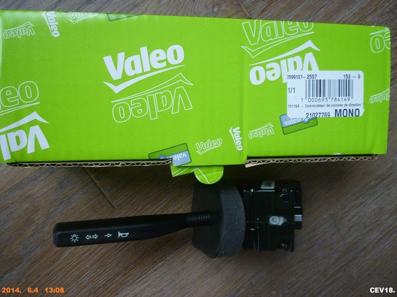

L'ancien et le nouveau commodo.
En attente de remontage du commodo neuf.
Commodo neuf en place,tablier de la colonne de direction et casquette remontés.
Commodo déconnecté.

J'ai comparé 2 commodos qui ont l'air de fonctionner pareil = aussi mal
Gaetan7TB4 a écrit :Salut,
tout d'abord merci pour cette fiche ! Tellemnt simple, mais bon c'est toujours mieux quand on sait quoi faire
Je rajoute ques photos pour aider !
Voilà, si ça peut aider j'ajoute ma modeste pierre à l'édifice !

je me suis résolu à amputer mon commodo tout neuf. J'ai enlevé, par ponçage léger et progressif (ponceuse excentrique fixée sur étau et grain fin, c'est du plastique) la partie qui est au delà du trait bleu que j'ai tracé sur ce fameux bitonio blanc/gris : Résultat : ça fonctionne très bien. Le clignotant s'enclanche dans toutes les positions du volant, et revient en place à tous les coups au retour du volant.
Explication ? Je n'en ai pas ! Peut-être la rondelle "retour de clignotant" du volant se déforme-t-elle au fil des ans, elle s'écarte du volant et vient gêner le "bitonio" en ligne droite ???
Je n'y crois pas trop, sur ma Color Line jamais démontée de 1992 c'est un truc qui n'a jamais bougé... et j'ai changé 3 fois de volant !
Alors... mauvaise fabrication du commodo ? Peut-être... Je ne sais pas. Mais ça marche !

Petit déterrage :
Depuis tout ce temps, le souci aura été réglé .
Cela pourrait servir à d'autres membres toutefois :

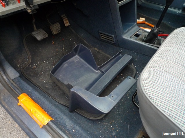

1) Procédure pour le démontage du vide poche ou bac de rangement :
Enlever toute la visserie cerclée en rouge. La vis sur le côté, sur l'ouverture du capot, ayant juste besoin d'être dévissée.
Celle cerclée en vert, étant l'une des vis fixant la console centrale.
On n'a pas besoin d'y toucher, si on veut juste déposer le bac de rangement/vide poche.
Photos provenant de ce topic :
http://www.planete-205.com/forum/planet ... 48613.html

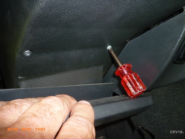

2) Concernant le tablier de la colonne de direction, il y a bien 6 vis de fixation et non pas 4.
On peut dévisser les vis du bas, en utilisant un tournevis court ou bien un cliquet 1/4 avec un cardan et la douille adéquate :
Naturellement, on aura auparavant déposé la vis de fixation basse du bac de rangement.
Vis de fixation basse du bac de rangement.
Bonne journée à tous les membres.
