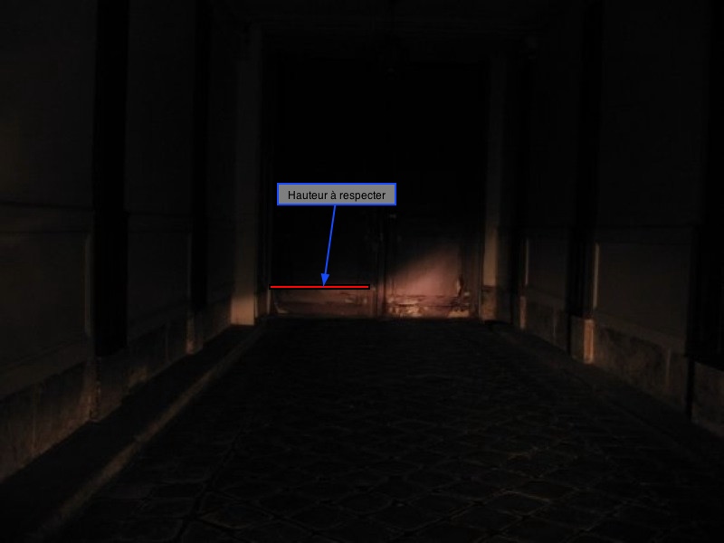

Vous placez le téton en position haute (voiture vide) et à l’aide du tournevis vous faites varier la hauteur du feu.
Il faut que la partie horizontale du faisceau (trait rouge) soit au niveau de la marque faite sur le mur.

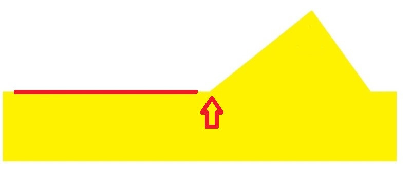

Pour le réglage horizontal j’ai fait de telle sorte que la zone du faisceau pointée par la flèche soit en face du phare.
