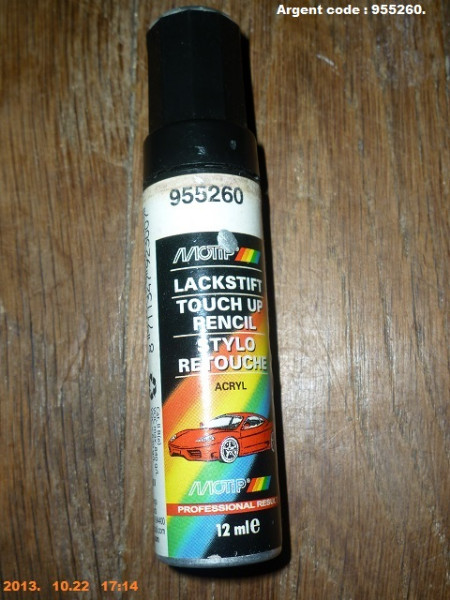

Pour le lion du cabochon cela se fait bien au stylo retouche :
Stylo retouche peinture gris argent code : 955260.

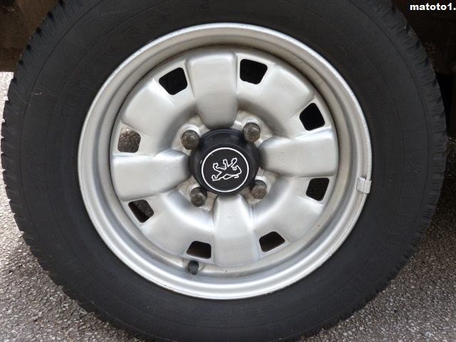

Sur la photo ci dessus, j'ai utilisée de la peinture dite galvanisation à froid, en ayant au préalable poncé grossièrement (c'etait au tout debut ou j'avais la voiture). Sa fait 4 ans que je l'ai fait, et il va falloir que je remette un coup ou que je les refasse( à cause du produit nettoyant jantes que j'utilise qui est tres corrosif).
Pour les cabochons, j'ai utilisé un stylo marqueur peinture blanc, en 2-3 couches surmonter d'une couche de polytrol.

Cev18 m'avait donné également la ref du stylo de retouche mais je n'en ai pas trouvé
C'est pour cela que j'ai utilise la même peinture
je pourrai recommencer quand je trouverai le stylo
ou l'a tu acheté?

C'est mon père qui m'a donné ce stylo,il travaille dans un garage auto et les mécano en utilisent.
Ah mon avis dans les boutiques du genre bureau vallée; plein ciel; hyperburo tu devrais en trouvé
Si tu as une boutique wurth pas loin, je sais qu'il en vendent.
Couleur: Beige ténéré (M0DF)
205 SR de 1987 - 128500kms
Re: recherche reference peinture jantes toles de XS
Cela se trouve en centre auto ,dans une vitrine fermée à clé ,située à côté des bombes de peintures . :wink:
J'ai acheté les miens chez Norauto et Roady .
