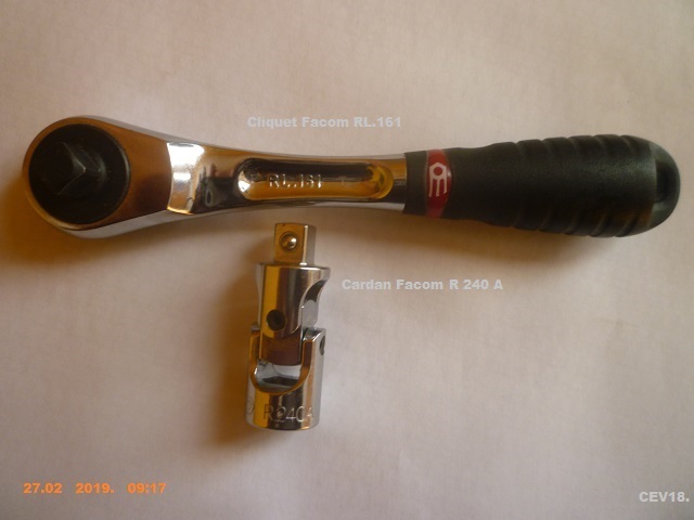

Sur la phase 1 il est préférable d'enlever la casquette du combiné d'instruments (compteur) pour facilité cette opération.
C'est hyper facile sur cette phase là puisqu'il est maintenu par 4 vis seulement :
Deux vis allen (clé de 3) en haut et de part et d'autre des voyants d'alertes/témoins feux et clignotants etc et 2 vis empreinte cruciforme en bas à droite et à gauche du volant.
Bien que cette opération soit facile il est nécessaire de l'effectuer avec précaution car ces plastiques sont vieux et fragilisés par les UV du soleil et de la lune .
Ensuite on démonte le cache/tablier de la colonne de direction ,comme indiqué à la première page de cette fiche pratique :
Pour cela il suffit juste de déposer les 4 vis empreinte cruciforme (2 en haut et 2 en bas).
Comme mentionné par Bennyjy en page 1,bien faire attention au connecteur du potentiomètre d'éclairage du compteur en enlevant ce cache.

Une fois le tablier de la collonne de direction démonté,on a accès à la visserie du commodo.
Pour faciliter le démontage du commodo de phares ,j'ai également dévissé les 2 écrous du haut de la colonne de direction (clé de 11) afin de la descendre légèrement.
Dévissage du commodo de phares.

2) Concernant le tablier de la colonne de direction, il y a bien 6 vis de fixation et non pas 4.
On peut dévisser les vis du bas, en utilisant un tournevis court ou bien un cliquet 1/4 avec un cardan et la douille adéquate :
Naturellement, on aura auparavant déposé la vis de fixation basse du bac de rangement.
