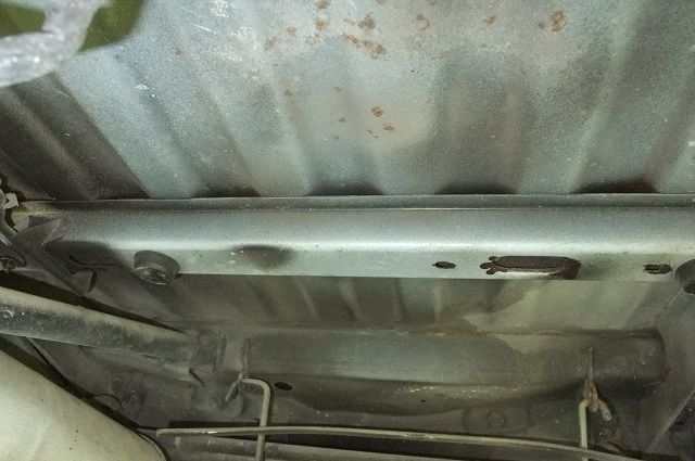

Effectivement il existe plusieurs modèles différents.
1) Les adaptables nécessitant parfois le perçage du coffre et risque de corrosion ultérieurement.

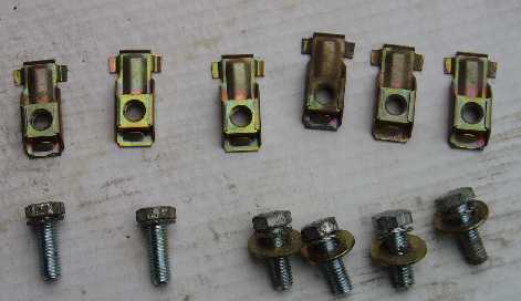

2) les Peugeot d'origine se montant sans perçage avec des écrous cage dans les emplacements prévus à cet effet :
Attelage Peugeot d'origine (catalogue accessoires de Juillet 1992)
Attelage Peugeot d'origine monté avec des écrous cage sans perçage.
Ecrous cage pour montage attelage.
Je te conseille plutôt un Peugeot d'origine avec montage sans perçage.
On trouve les écrous cage en centre auto spécialisé type AD.
