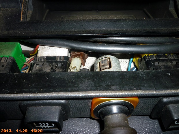

De prime abord cela ressemble au connecteur du feu antibrouillard de la jupe AR.
S'il y avait un bouton factice devant, cela signifie que ta version ne possède pas l'antibrouillard monté de série, mais qu'elle est pré-câblée.
C'était en option sur les versions entrée de gamme et néanmoins pré-câblé d'origine.
Connecteur vert = warning.
Connecteur blanc =dégivrage lunette AR.
Connecteur marron = éclairage allume cigares.
Connecteur jaune = antibrouillard AR.
Connecteur bleu = antibrouillard AV.
Sur ce cliché provenant du forum 205 GTI CdF ,on voit mieux ce connecteur jaune de l'AB ARG que sur celui de ma GT.
L'ayant laissé à mon domicile et ne m'y trouvant pas actuellement ,je ne peux pas te faire une photo mieux cadrée.

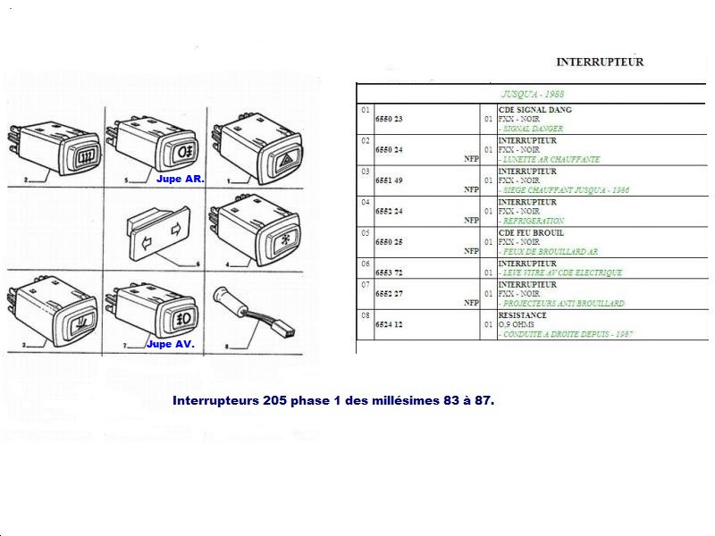

Il te suffit juste de trouver l'interrupteur Phase 1 et le feu AB .

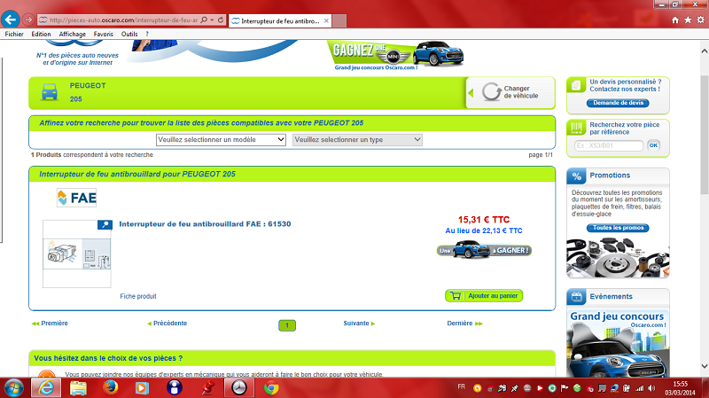

cool y'en à sur oscaro des AB ?! j'en prends un avec ma prochaine commande (kit distrib)

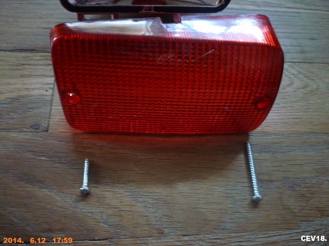

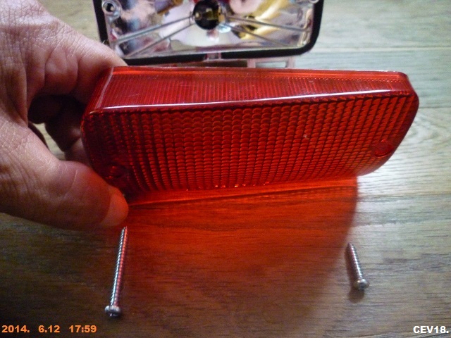

La parabole est identique mais le cache extérieur (cabochon) est différent.
En fait c'est inversé .
Comme ça :
Cabochon AB ARD côté large et vis longue à gauche.
Cabochon AB ARG côté large et vis longue à droite.

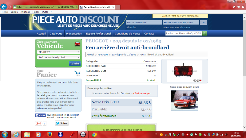

Il y en aurait actuellement de disponible sur ce site :
J'ai commandé les miens ,via ebay, chez un marchand situé en Alsace (Ange-Laurent).

Question bête mais si on retourne le cabochons n'est ce pas pareil ? :D

Shaker55 a écrit :Question bête mais si on retourne le cabochons n'est ce pas pareil ?
Non, car le cabochon est courbe afin de respecter la courbure de la jupe arrière.

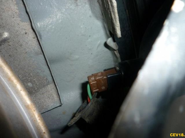

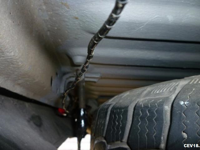

Branchement AB ARG ,montage d'origine en usine.

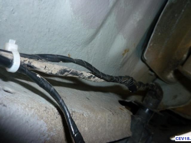

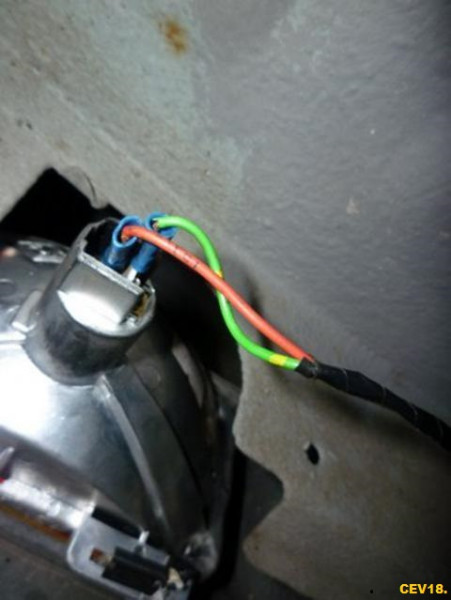

Branchement de l'AB ARD ,option d'époque,rajouté en Mai 2012.
Faisceau parallèle entre les AB ARD et ARG.

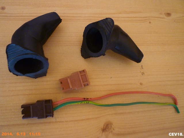

En Mai 2012 ,le branchement de l'AB ARD a été effectué avec des cosses à sertir à défaut du connecteur d'origine.
Elles ont été remplacées depuis par un connecteur d'origine avec sa protection étanche.
Cela se trouve en casse sur des 205 pourvues d'AB dans la jupe AR.
Connecteur AB jupe AR et sa protection étanche.

En ce qui concerne le faisceau je n'ai pas vraiment compris tu coupe ton faisceau tu met un fil genre le + du 1 a l'entrée le + du 1 a la sortie et dans l'autre trou juste le fil qui se repique et cela fait contact ? :S
Re: Qu'est-ce que c'est ?!
Tout à fait ! :)
Ne pas oublier de débrancher la batterie avant ,comme à chaque fois qu'on touche à l'électricité. :wink:
