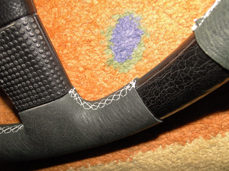

Ce qui me cause le plus de tracas est le tracé du patron c'est au niveau des branches. Dans un coin j'ai du cuir vieux et usé (mais fin, souple et facile à travailler) que je vais pouvoir utiliser pour mes essais.

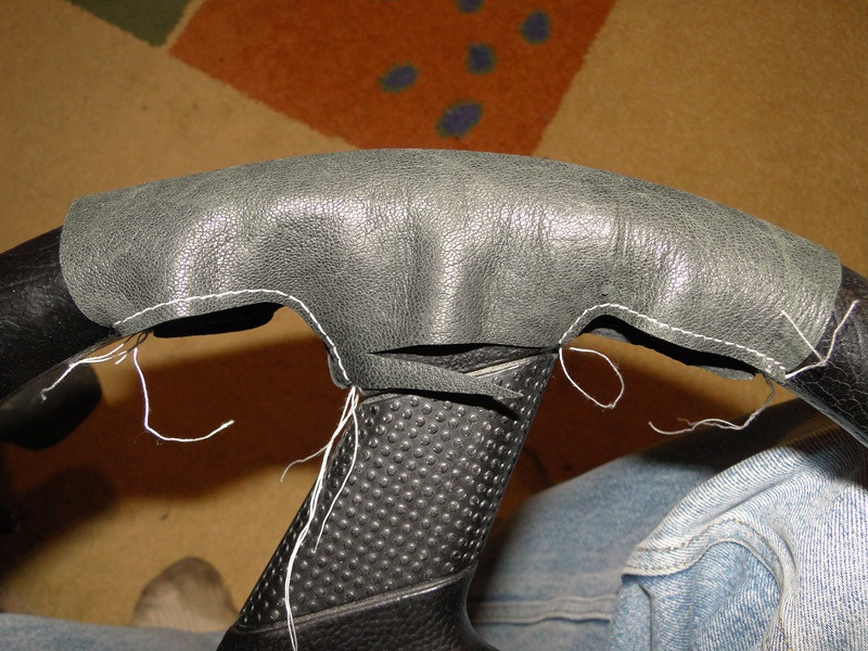

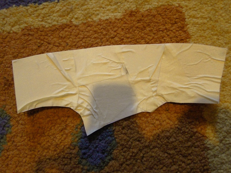

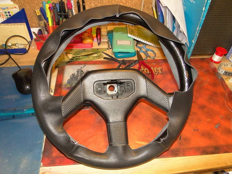

Alors en premier lieu avec du scotch en papier de peintre j'ai "gainé" une partie du volant :

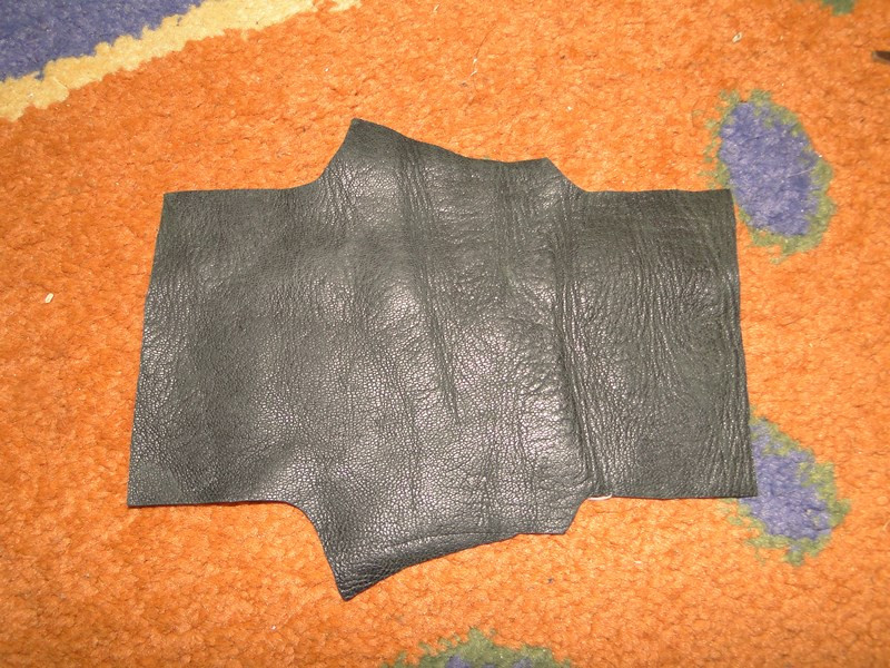

Ce qui m'a permis de récupérer un patron que j'ai collé sur une feuille de papier et découpée. Pas simple de mettre à plat une forme en 3D mais ça passe. N'oublions pas que le cuir lui est souple !!!
Au passage j'ai pris la mesure de la circonférence de la tore du volant. Ce qui m'a permis de tracer sur le cuir le patron avec les morceaux pour les branches puis de découper. La circonférence du volant est de 9.5 cm, Mais ma bande fait 9 cm de large (sans les branches) pour tendre le cuir.
(Avec malheureusement un petit raté sur la découpe, mais c'est qu'un prototype, faudra pas se louper sur le définitif).

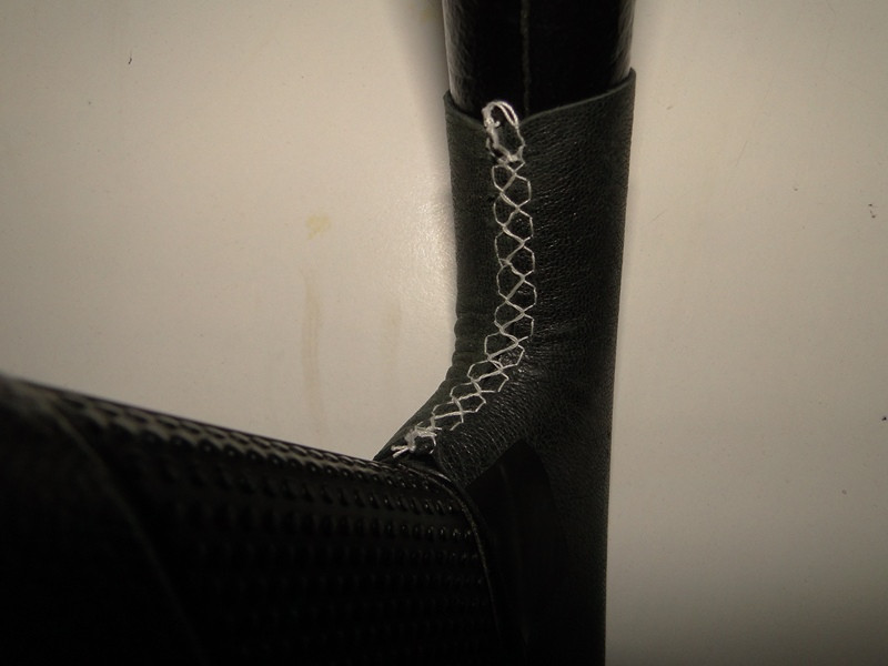

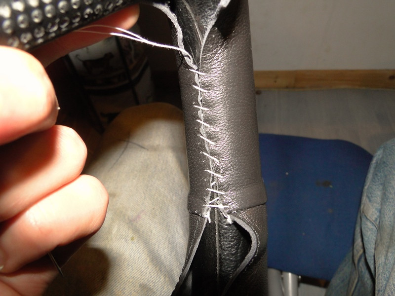

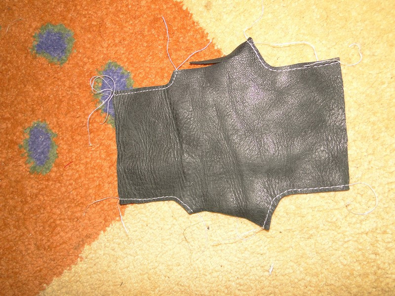

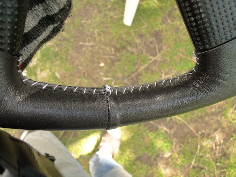

Ensuite couture sur les bords du cuir qui seront cousu ensemble pour le volant.
On passe à la couture sur la partie concernée :
Et voilà :
Maintenant la même chose sur le bas du volant :
Autrement dis, c'est faisable. Il faut seulement sur le patron faire ensorte que toutes les parties se trouvent bien alignées une fois sur le volant.

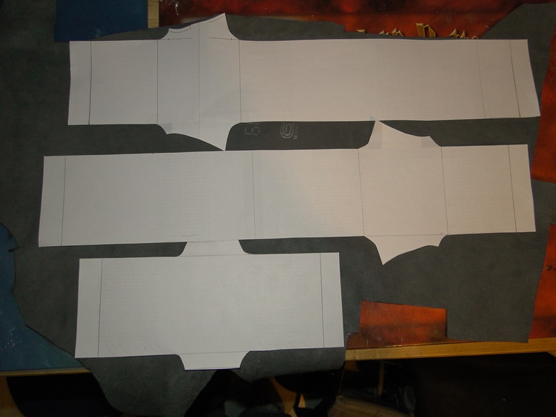

Aujourd'hui je passe donc aux patrons définitif du cuir de mon volant. En premier lieu j'ai fait quelques mesures dessus...

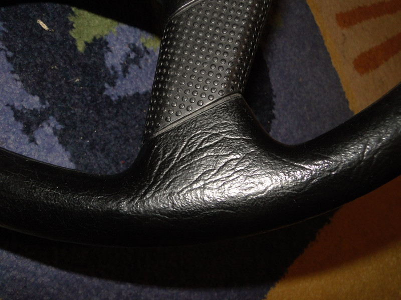

Ensuite quand on regarde les volant cuir d'origine, on remarque qu'ils sont faits en deux parties. Une première petite en bas (1) et une deuxiéme en haut. On mesure que la partie du bas fait 70° sur 360 je ramène à 21 cm des 115 du volant.
Mais je pourrais pas faire rentrer le grand morceau dans un seule morceau de cuir (ce que je prend fait environ 60cm de long) :) donc on coupera le haut en deux morceaux.
Je note aussi que le cuir remonte aussi légérement plus loin que ce que j'avais prvu (2), une idée à retenir, j'agrandrai de 3 mm les granches.
Plus qu'a passer au patron. Au passage le cuir est élastique donc il faut prévoir avec cette élasticité. Pour la circonférence de la tore du volant on avait trouvé 9.5 cm, mes essais ont montré que 9 étaient largement suffisants. De même, 115 cm je compterai 110 cm. Ainsi tout sera bien tendu.
Donc une pièce en bas de 21 cm et deux en haut de 44.5cm. Je compterai en plus 2 cm à chaque bout pour les coutures (il y aura un ourlet où le cuir se repliera sur lui-même).
Un premier début sans les branches :
Puis on ajoute les branches grâce aux extraits de patrons déjà réalisés. Il faut bien les placer à l'aide des mesures réalisées précédemment. Puis découpage complet
Voilà, le patron est terminé :)

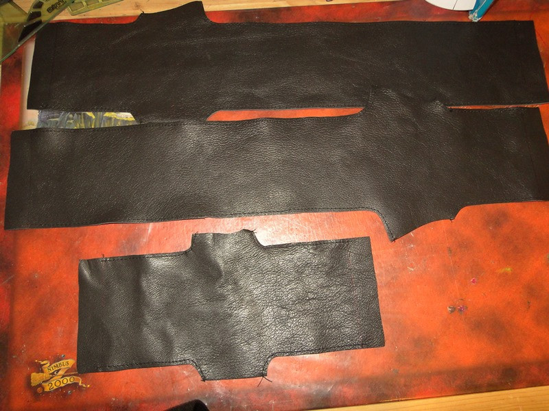

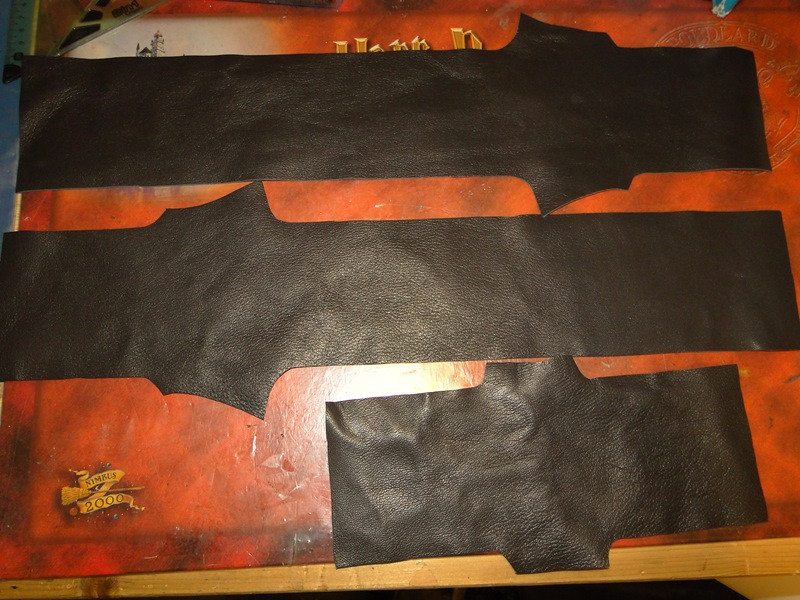

Alors je continue car aujourd'hui je me suis rendu compte qu'il me restait pil ce qu'il fallait en cuir

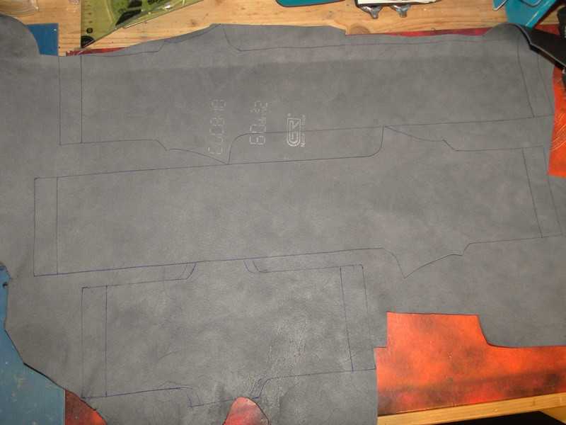

Donc décalquage du patron
Découpe des morceaux
couture des bords qui serviront à la mise en place sur le volant
Couture des morceaux entre eux

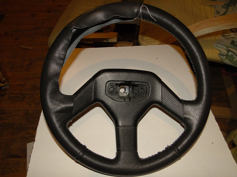

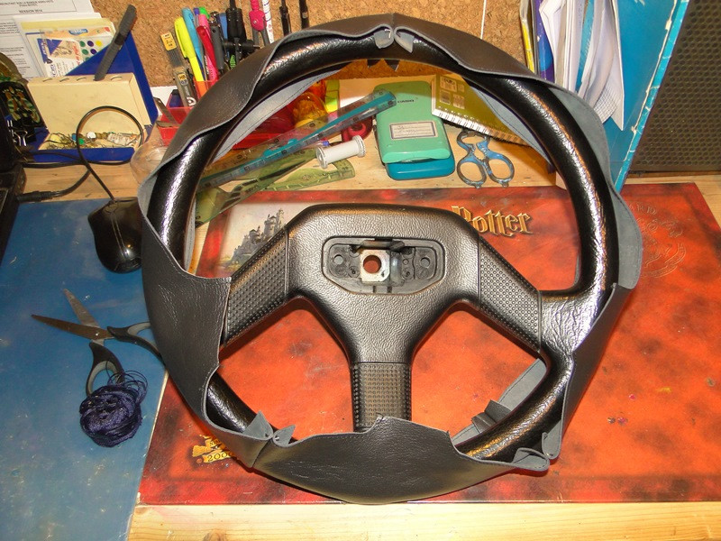

On vérifie que ça va bien sur le volant
Et... j'ai pas pu aller plus loin car j'ai plus de fil noir solide :roll: j’irais en acheter assez vite pour passer au montage !!!!!
En y regardant de plus prés, j'ai juste une peur : avoir voulu trop tendre au niveau des branches et donc qu'il y ait un jour dans le cuir. Je verrais au montage...

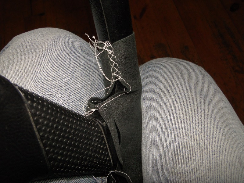

Merci, bon, j'ai attqué le travail. Mon cuir est plus épais que celui de mes essais et plus raide (de meilleure qualité). J'aurais du prévoir 4 mm plus large :shock: du coup les coutures ont lâchées les unes après les autres. Je coud dirrectement dans le cuir, pour l'instant ça va, mais c'est long. Je verrais à la fin.
J'ai aussi du recouper des morceaux dans la longueur : 1,5 cm en bas de chaque morceaux des côtés et 1cm en haut soit 5cm en tout :langue3:
Donc je continue et je verrais bien le résultat. Là c'est plus croiser les doigts, mais prier qu'il faut :langue3:
Enfin voici tout en photo :
Le cuir après son amaigrissement :
On commence à coudre :
En bas à gauche, la premiére partie :
Ensuite j'ai fait la droite, puis le haut à droite. Là on voit bien qu'il y à 1 à 2 mm de vide :
Le volant où j'en suit : il reste en haut à gauche :
Et faut refaire la moitié en bas à droite :
Donc bon ça avance. Si ce qu'il me reste à faire est pas trop mal je jugerai avoir réussi (à 2-3 mm prés :bleble: ).

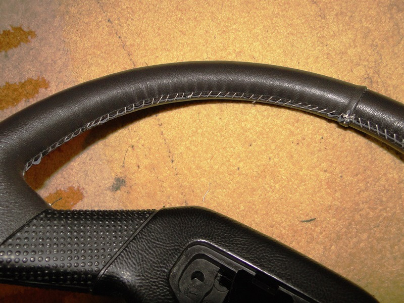

Merci, bon, bah finalement je m'en sors pas si mal alors :) pour le refaire tu auras un avantage : le patron d'origine pour découper ton cuir :wink:
Pour Lionos, ce qui me déçoit vraiment c'est le fait que le cuir soit pas assez large ce qui m'a obligé à le coudre autrement. Et même là il reste 1 à 2 mm dans le cuir comme on peut voir sur les photos. Par contre c'est tendu comme une raquette de tennis !!!!
Après mon regard critique vient peut-être du fait que c'est mon travail et donc que je vois que ce qui ne va pas :roll:
Par contre y'a un truc qu j'aime bien dessus, c'est le grain de la finition "chagrin" du cuir. Mais je me dis que j'aurais du prendre une vraie "peau de chagrin" (CF le livre de Balzac) en rétrécissant elle serait passé comme un gant sur le volant :langue3:
La coupure en haut, c'est juste que j'avais pas assez grand de cuir pour faire d'une seule pièce.
Pour 205sm je crois que ça va me couter cher en cuir, sans parler du temps pour mettre tout ça en place.
Après si j'arrive à y faire marcher comme je veux avec mon point de base il serait possible de faire un patron en cuir qu'on pourrais coudre sur le volant 3 branches. Un peut comme les trucs qu'on trouve sur le net mais qui font pas les branches. Ca se ferait sans trop de difficulté, je vais y réfléchir. Mais il faudrait un cuir plus fin et plus élastique. Le mien est vraiment super :bien: mais un peut raide je trouve.

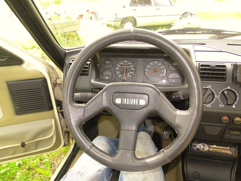

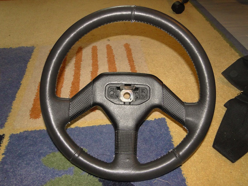

On passe aux photos comme j'ai fini tout à l'heure. La derniére couture :
Le volant fni (j'en ai profité pour refaire le bout qui me plaisait pas en bas) :
Et monté dans la Indiana :
En tout cas fini et pour l'instant j'y touche plus. Je verrais en fonction de la réaction de ceux qui le voient en vrai. Par contre la sensation du cuir c'est autre-chose !!!! :mrgreen: je comprend parfaitement pourquoi les volant de luxe sont gainés cuir :D
Bonne journée
