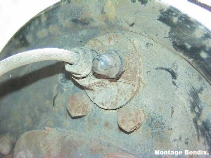

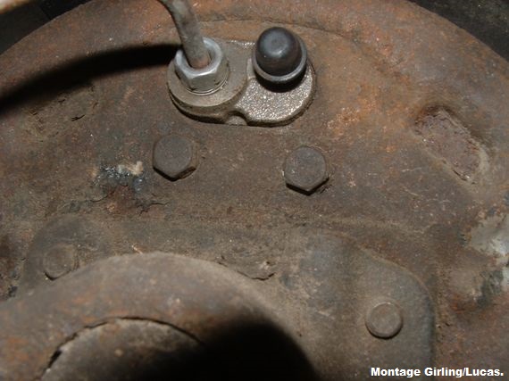

Cela se reconnait à l'emplacement de la connexion et vis de purge du flexible du liquide de frein .
1) Rond pour le montage Bendix :
2) Ovale pour le montage Girling/Lucas :

Merci pour l'infoCEV18 a écrit :Cela se reconnait à l'emplacement de la connexion et vis de purge du flexible du liquide de frein .
Possédant moi-même une Junior de 93, c'est du Bendix sur la mienne.
En conclusion, voici la référence OEM Peugeot du Kit de réfection :
tambour BENDIX : 4241-6L
tambour GIRLING/LUCAS : 4241-7F
![]() | ne pas confondre le système type Bendix et le fabriquant Bendix ! Bendix fait aussi du Lucas ! | ![]() |

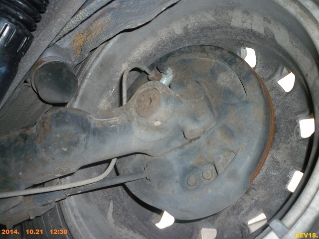

Une question à cev18 : n'étant pas très fort en mécanique
est-il possible facilement de voir la différence entre les deux systèmes sans avoir à tout démonter ?
Cordialement,
Tout d'abord merci pour vos réponse.
Cordialement,
Re: Demande d'information sur choix de kit de freinage arriè
Tout à fait !
Les photos du premier message sont prises sans démontage
Il suffit juste de se baisser et de regarder si c'est rond ou ovale .
Comme ça :
Ici on voit bien qu'il s'agit d'un montage de type Bendix.
Comme ça :
