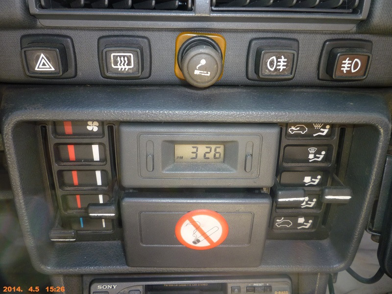

Pour ton problème de feuille, lorsque tu te gares, tu peux fermer le volet d'entrée d'air dans l'habitacle grâce à la manette de gauche sur la photo ci dessus. De plus, ainsi fermer en stationnement, cela évite que de la pluie y penetre et cramé ton ventilo.
Je te préviens c'est un réflexe à prendre de le fermer en te garant et l'ouvrir en repartant.
