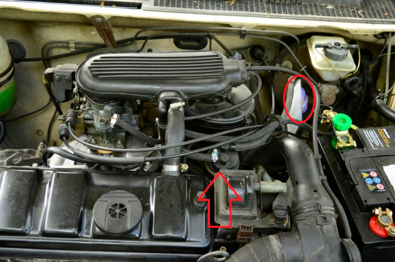

Voici une photo de mon moteur.
On voit bien les durites avec entouré en rouge le filtre a essence et au bout de la fléche rouge la pompe a essence
Normalement en 93 c'est un carbu je crois.

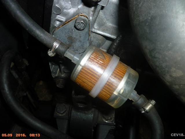

Sur les versions à carburateur ,c'est un filtre essence universel ,coûtant entre 3 et 15 euros suivant le point de vente.
D'origine il pouvait être monté en sortie de réservoir ou bien dans le compartiment moteur.
Il se place AVANT la pompe à carburant et non pas après comme on le voit souvent.
Filtre universel de marque Purflux ,modèle EP 58.

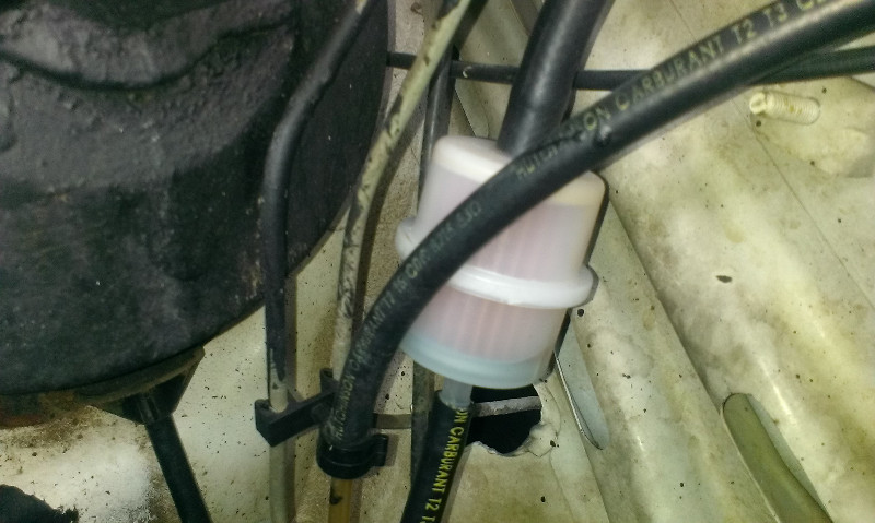

Le même placé en sortie de réservoir :
Bien positionner la flèche en direction de la pompe et du/ des carburateur (s).

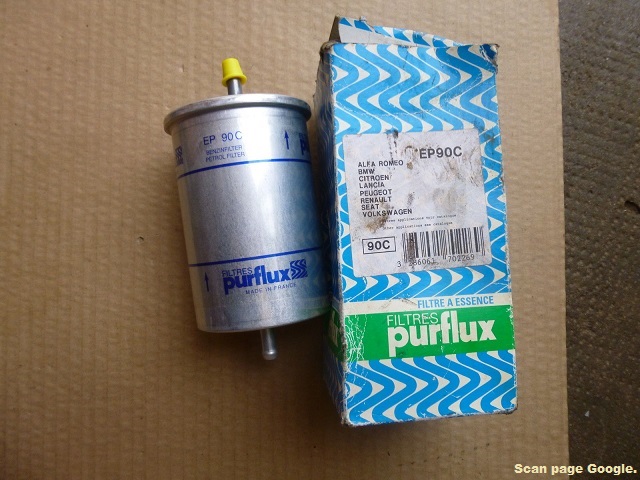

Sur les versions catalysées c'est un filtre en métal .
Dans la marque Purflux c'est le modèle EP 90C qui correspond :
Montage en sortie de réservoir :

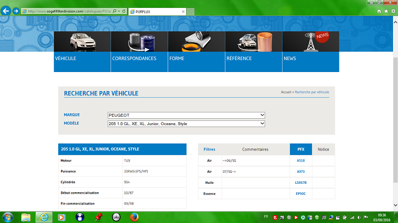

Edite :
Ajout page catalogue Purflux :

Edite :

Je confirme les reponses du dessus, et rajouterai que le montage en sortie de reservoire est bien plus rare sur les versions carburateur, et conseil de le deplacer au niveau du tablier comme sur la plupart des modeles, ce qui facilite la maintenance

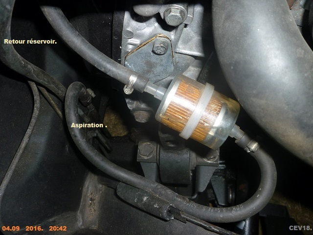

Sur la mienne à moteur XY8 , le niveau est comme ça moteur stoppé :
Edite:
Moteur tournant au ralenti :
Edite:

Merci pour les photos CEV18.
Oui je ne m’inquiéterai pas si j'avais juste une bulle, mais le miens est quasiment toujours vide, c'est à dire qu'il y a plus d'air que d'essence, ce qui est curieux...enfin quasiment pas d'essence en fait.
Dans tous les cas je garde l'info dans un coin. Et lorsque j'aurais fais les réglages allumage et de jeu de soupape, si ça ne tourne pas mieux je chercherais aussi un problème d'étanchéité...
En attendant ça roule...
