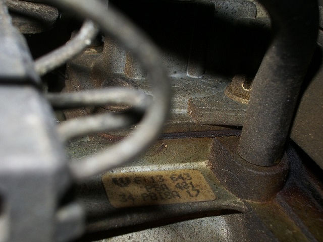

J'ai un petit souci avec le joint du carburateur de ma 205. Il s'agit d'une GR de 1990. J'ai trouvé un site sur lequel je peux commander la pièce, mais il me demande le nom du modèle de carburateur, ce que je suis incapable de trouver. Le site est b2h, et j'ai le choix entre 3 carburateurs : http://www.b2h.fr/index.php/la-boutique ... -moteur-tu
J'ai pu prendre une photo du carburateur en question. La marque est Solex.
Merci pour votre aide, et bonne journée :)

:voyons: D'origine ,il y a une étiquette indiquant la référence sur le carburateur, parfois elle est illisible ou bien absente.
Emplacement plaque de référence sur le carburateur SOLEX.
Le SOLEX 32 PBISA 16 est monté sur les moteurs TU 9 et TU 1 . ( 954 cm3 et 1124 cm3).
Le SOLEX 32/34 Z 2 est à double-corps, monté d'origine sur le moteur TU3S (1360 cm3) .
Il reste donc que le SOLEX 34 PBISA 17 . :wink:
La RTA indique un WEBER 34 TLP 3 pour le moteur TU3 , il y aurait donc eu les 2 types en fonction des millésimes. :grattetete:

Deux choix possible en solex, soit tu as une 1.1l 55 ch en TU1 donc c'est un Solex 32 PBISA 16/411 soit tu as une 1.4l 70ch en TU3A et c'est un Solex 34 PBISA 17/481.
Et pour info CEV18 le 32/34 Z 2 n'est pas seulement monté d'origine sur le TU3S, sur ma sr exemple avec son TU3F2 :p
