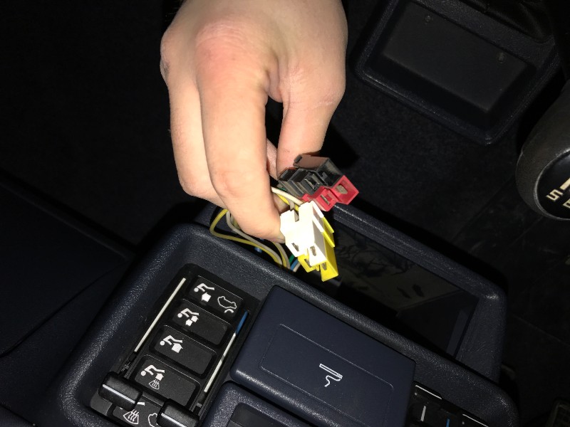

Bonjour je viens d'acquérir ma premiere voiture une 205 XR 1.4 72 CV de 1985 je cherche à brancher mon auto radio hors je suis face à un problème je ne connait pas les cosse pour le branchement et je ne sais pas quel adaptateur prendre sur Internet pouvez vous m'éclairez ?

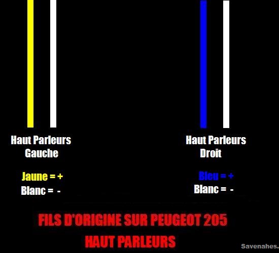

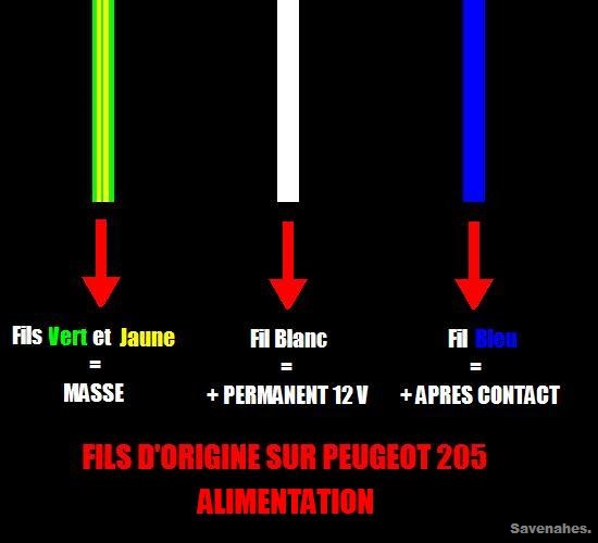

:voyons: Il me semble qu'on utilise des fiches ISO.
Les fils d'origine :
Pour le branchement :
http://www.planete-205.com/forum/planet ... 11404.html

Merci je dois donc dénuder de la cosse tout les fils et les relié à un adaptateur de ce type qui lui est rélié à mon auto radio c'est bien cela ?
Re: Branchement Auto Radio
Normalement , il n'y a rien à couper ou dénuder .
Il faut juste un adaptateur de ce genre là :
Tout est expliqué dans le lien du message précédent.

j'ai acheté celui la moi

il va quand meme falloir que j'enleve les embouts d'origine ( cf premiere photo)
