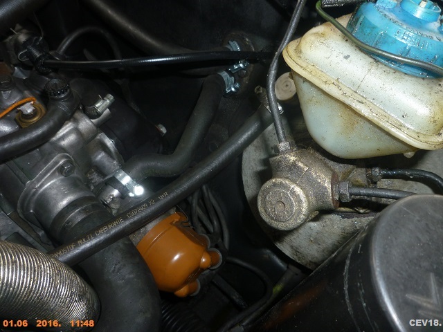

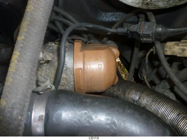

Quand tu dis que les fils HT qui sortent de la tête de delco pointent vers le ciel, c'est toujours le cas ?
Là, ce n'est pas monté correctement je pense. Pas dans le bon sens ?
Sur la mienne ,c'est comme sur la photo du moteur qui était en vente sur LBC, et posté sur mon message précédent.JPB a écrit :Attends de savoir si c'est normal que les flis HT sortent vers le haut... CEV va nous le dire je pense.![]()
Si ce n'est pas normal, alors la tête de delco est montée à l'envers et de fait ne porte pas correctement sur l'allumeur (elle est de travers).![]()
Il est impératif qu'elle soit montée à l'endroit, sinon la tête en bakélite va se fêler si ce n'est déjà fait.
Le détrompeur de la tête doit être dans l'encoche de l'allumeur comme il se doit. il n'y a pas d'autre solution.
